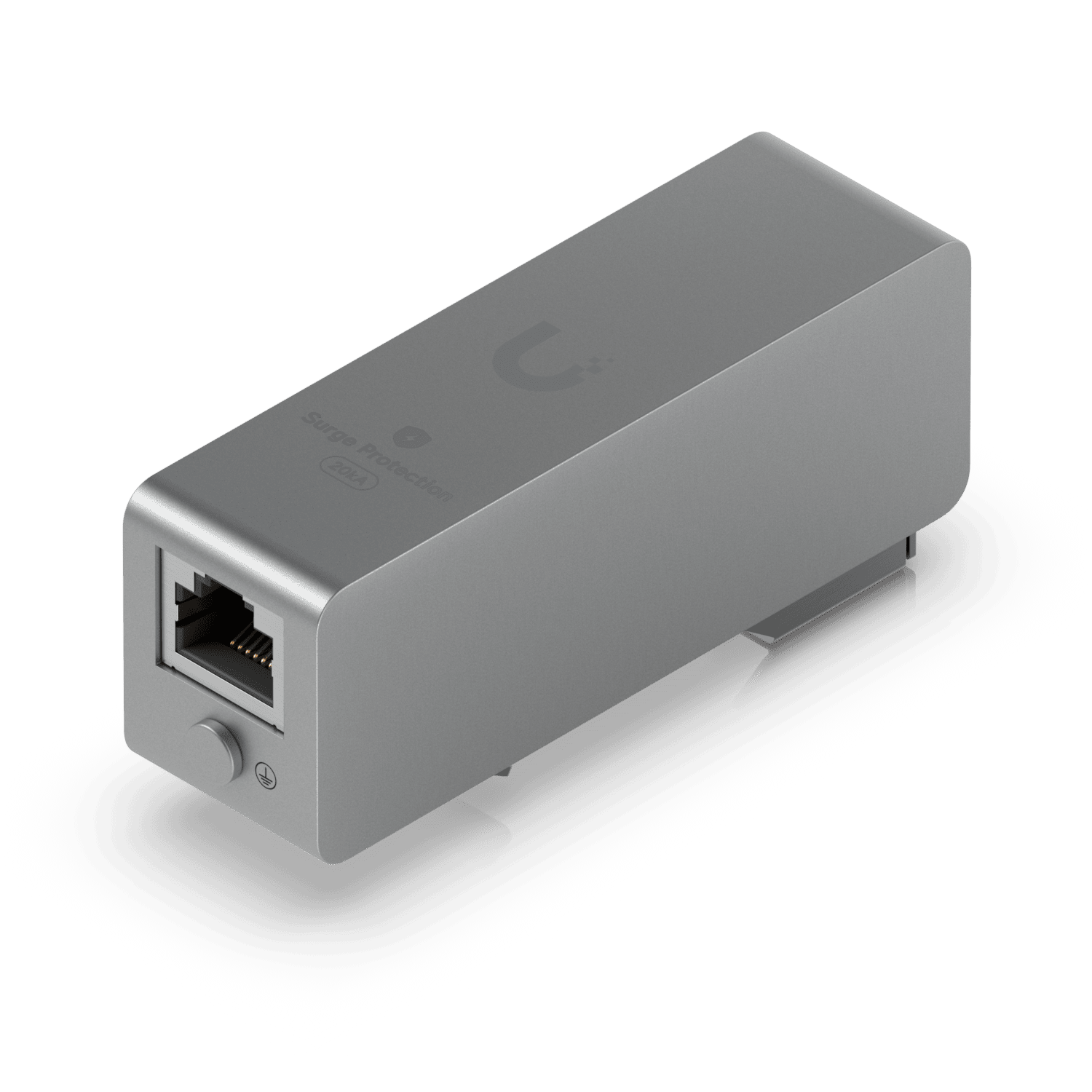

UACC-ETH-SP-DIN
  • Назначение: защита одного гигабитного Ethernet-порта
  • Монтаж: установка на DIN-рейку
  • Поддержка PoE: 802.3af/at/bt, до 60 В
  • Пропускная способность: до 1 Гбит/с
  • Заземление: через клемму
  • Диапазон рабочих температур: от -40°C до +85°C
  • Корпус: экранированный алюминиевый
Оптимален для промышленной автоматики, наружных шкафов и объектов с повышенными требованиями к защите.

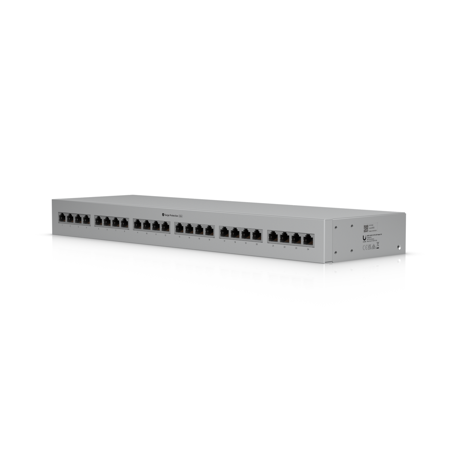

UACC-ETH-SP-PANEL-24
  • Назначение: защита 24 Ethernet-портов
  • Форм-фактор: 1U для монтажа в 19-дюймовую стойку
  • Поддержка PoE: до 60 В
  • Заземление: через металлический корпус
  • Диапазон рабочих температур: от -5°C до +40°C
Подходит для телеком-стоек, серверных и распределительных узлов, в том числе в составе систем видеонаблюдения.
