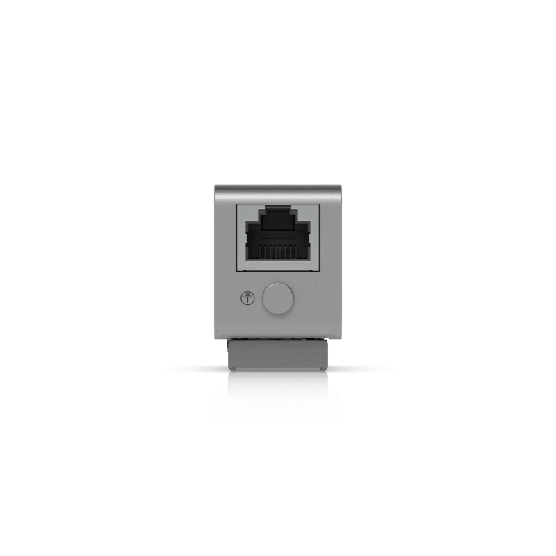

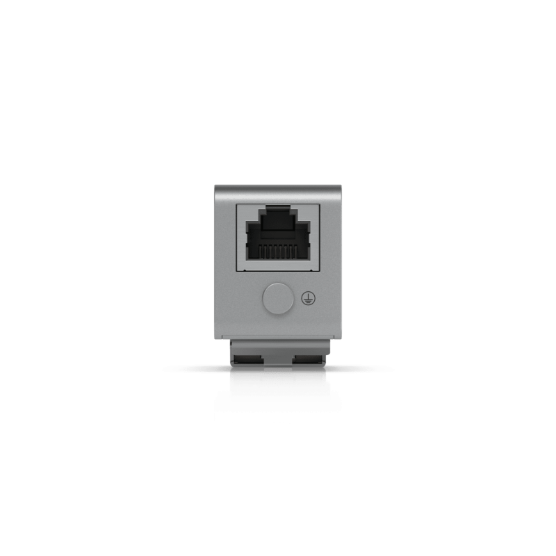

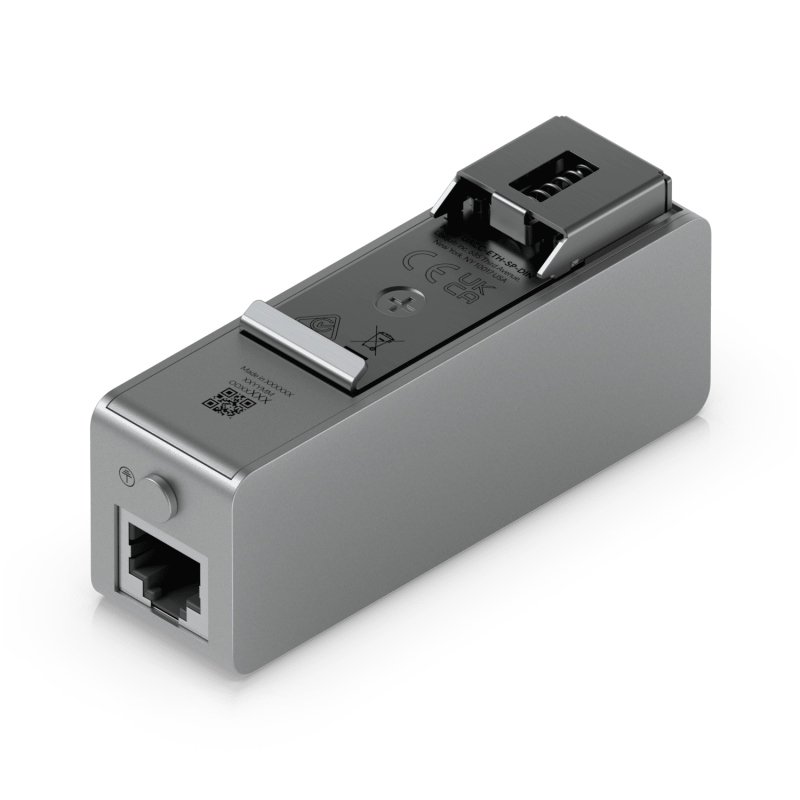

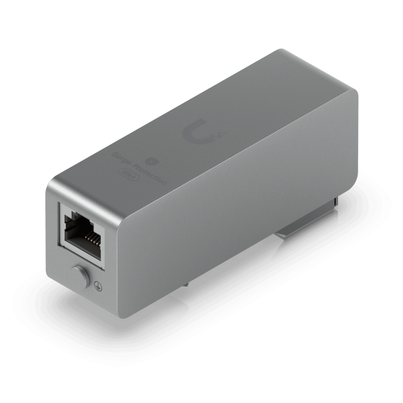

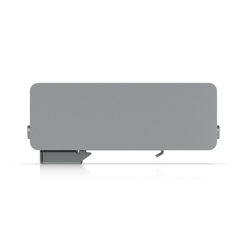

Ubiquiti Ethernet Surge Protection — компактное устройство для защиты одного Ethernet-соединения (до 10 Гбит/с и PoE++) от скачков напряжения и электростатических разрядов. Устанавливается на стену или DIN-рейку, обеспечивает надёжную защиту сетевого оборудования.
Ключевые преимущества
  • 1 защищённый порт — защита и передачи данных, и питания (PoE++).
  • Поддержка до 10 Гбит/с и PoE++ — подходит для современных сетей.
  • Защита до 20 kA на порт — надёжно гасит резкие перепады напряжения.
  • Прочный корпус из поликарбоната и стали SGCC.
  • Компактные размеры — 89×25.5×37.4 мм, вес 74 г.
  • Рабочий диапазон температур −40 °C…+80 °C, влажность до 90 % без конденсата.

Технические характеристики
Габариты 89 x 25,5 x 37,4 мм
Вес 74 г
Материал корпуса Поликарбонат, сталь SGCC
Аппаратная часть
Сетевой интерфейс 2 разъёма RJ45
Защита от ЭСР/импульсных перенапряжений Поглощение импульсного тока при росте напряжения от 100 В/с до 1 кВ/мкс
Напряжение пробоя (DC) 90 В при 100 В/с
Макс. импульсное напряжение пробоя 600 В при 1 кВ/мкс
Разрядный ток 20 кА
Макс. сопротивление изоляции 1 ГОм при 50 В
Макс. ёмкость 1,0 пФ при 1 МГц
Защита линии передачи данных До 10 Гбит/с
Поддержка PoE ✓
Температура эксплуатации от -40° до +80° C
Влажность эксплуатации от 10 до 90%, без конденсации
