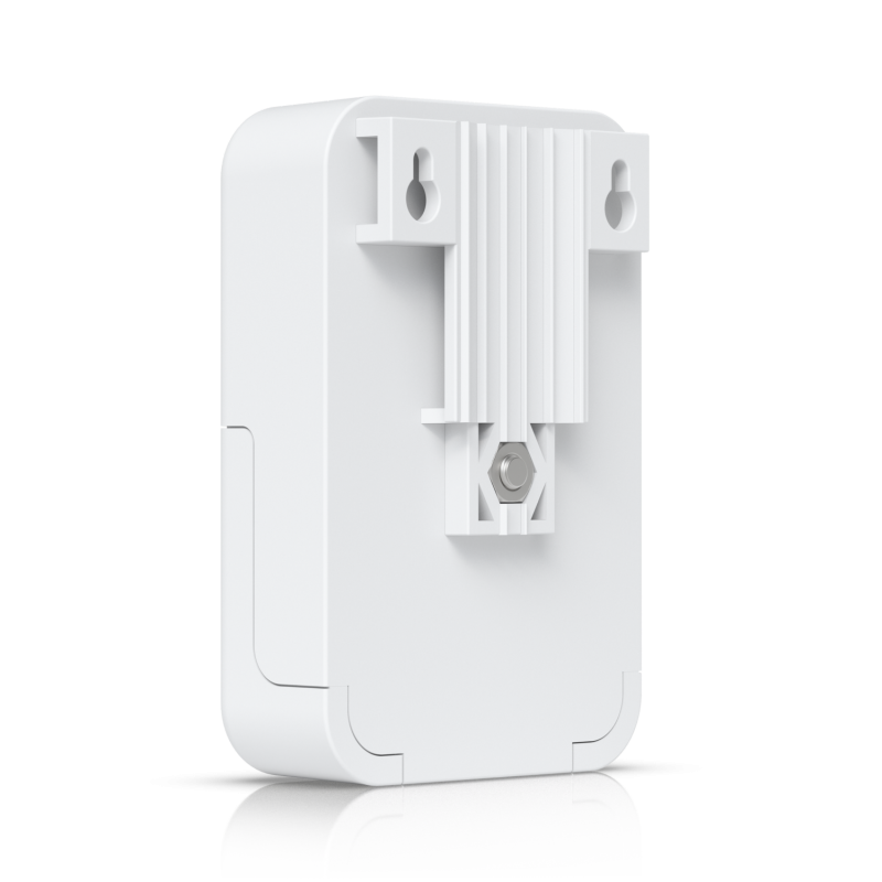

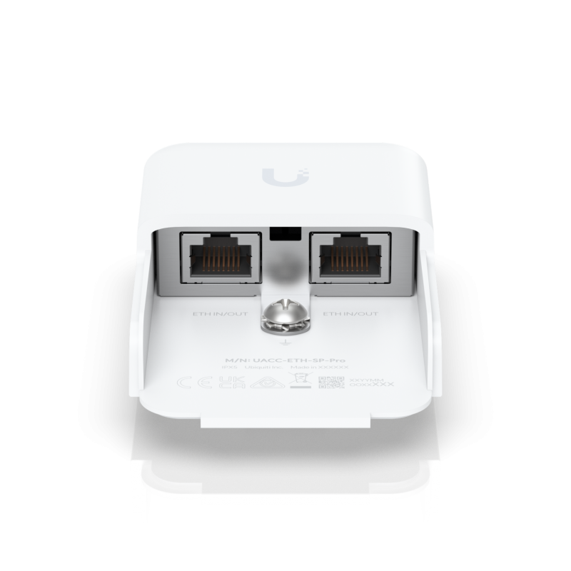

  • Два RJ45-порта с пассивной защитой от перенапряжений
  • Простая и быстрая установка
  • Поддержка скоростей до 10 GbE
Технические характеристики
Габариты 91 × 61 × 32.5 мм
Вес 95 г
Материал корпуса Поликарбонат
Степень защиты IPX5
Аппаратная часть
Сетевой интерфейс 2 x RJ45
ESD/EMP-защита Поглощение импульсного тока при нарастании напряжения от 100 В/с до 1 кВ/мкс
Напряжение пробоя (DC) 90 В при 100 В/с
Макс. импульсное напряжение пробоя 600 В при 1 кВ/мкс
Ток разряда до 20 кА
Изоляция Макс. сопротивление: 1 GОм при 50 В
Макс. ёмкость 1.0 пФ при 1 МГц
Защита линий передачи данных до 10 Гбит/с
Поддержка PoE Да
Рабочая температура -30…+65 °C
Сертификация на устойчивость к вибрациям и ударам Стандарт ETSI300-019-1.4
