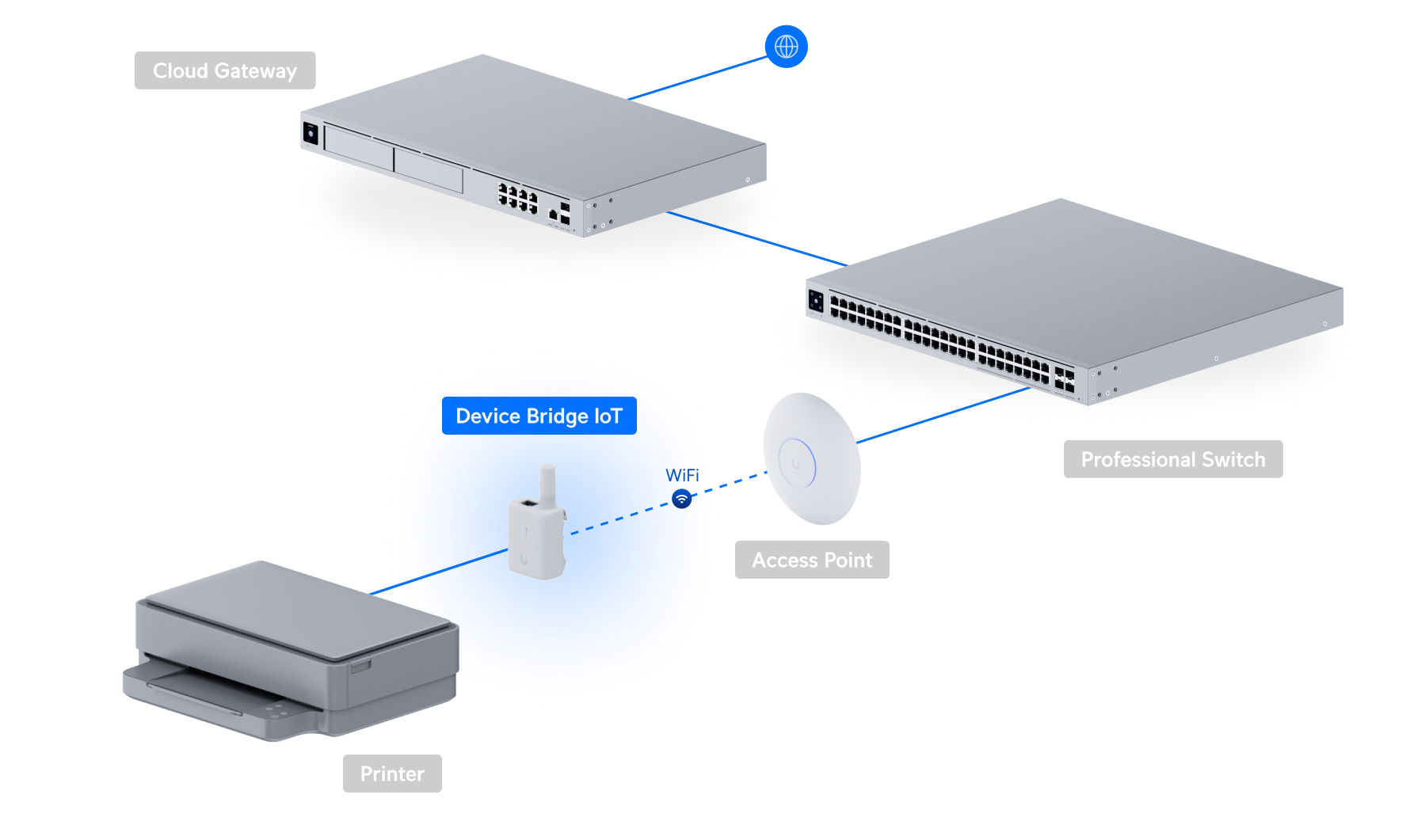

Device Bridge IoT — компактный адаптер, позволяющий подключить любое Ethernet-устройство к Wi-Fi сети UniFi без прокладки кабеля.

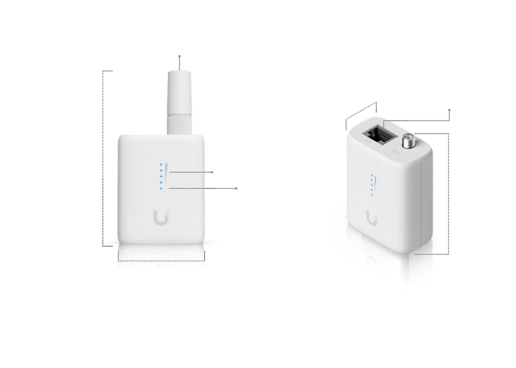

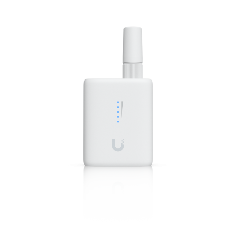

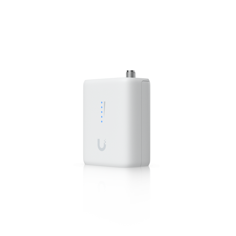

Device Bridge IoT — компактный и надёжный беспроводной мост, созданный для подключения Ethernet-устройств к сети UniFi в диапазоне 2,4 ГГц. Он разработан специально для промышленных зон и IoT-среды, где важны стабильная работа, гибкие варианты установки и простое развертывание.
Используя технологию UniFi WiFi Auto-Link, устройство позволяет любому Ethernet-клиенту — датчику, контроллеру, терминалу, счётчику или модулю автоматики — стать частью UniFi-сети. Это обеспечивает надёжное подключение там, где прокладка кабеля невозможна или неудобна.
Поддержка нескольких вариантов питания (USB-C или DC 9–30 В) и возможность крепления на DIN-рейку делают UDB-IoT идеальным решением для промышленного оборудования, шкафов управления, распределительных коробок и IoT-инфраструктуры. Дополнительный разъём RP-SMA позволяет использовать внешнюю антенну, обеспечивая уверенный сигнал даже в сложных условиях.

Используйте Device Bridge IoT для проводных устройств с низким трафиком, таких как принтеры или датчики. Для задач с высокой пропускной способностью, включая камеры UniFi, выбирайте Device Bridge с поддержкой PoE.

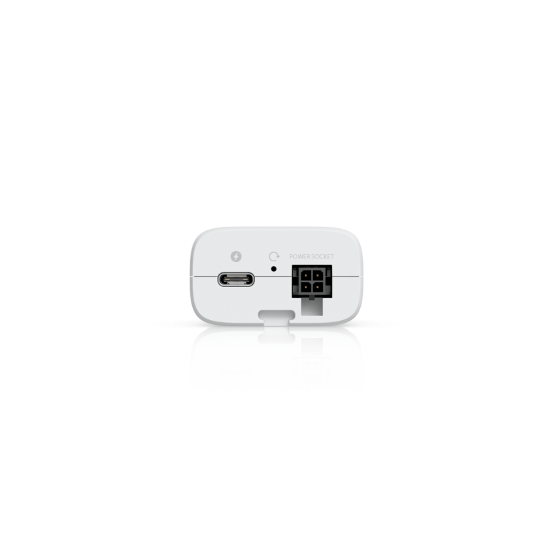

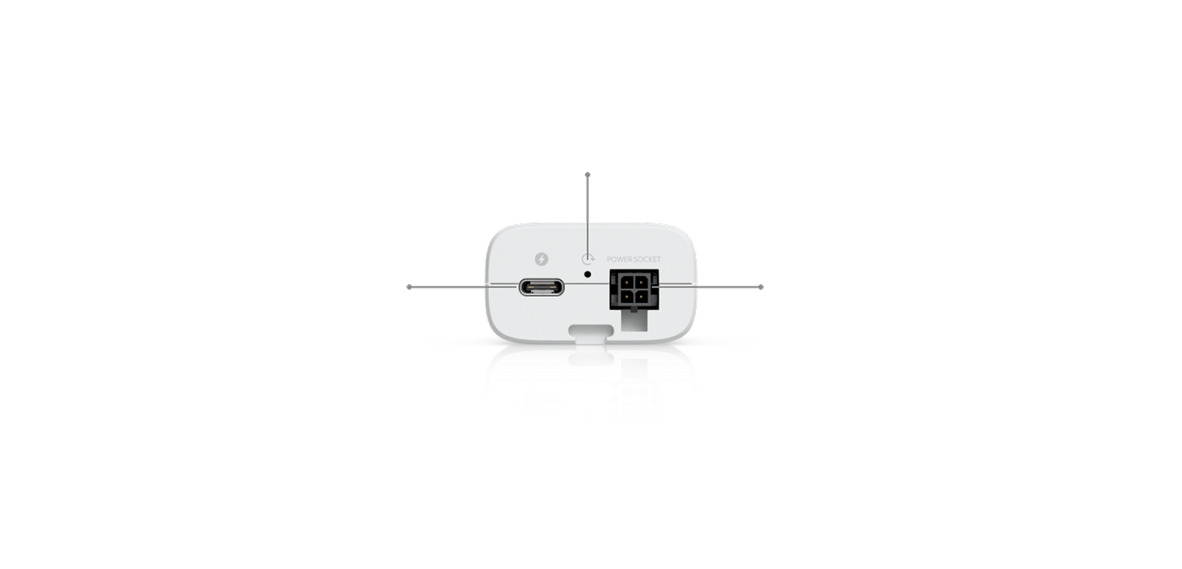

Device Bridge IoT можно запитать через порт USB Type-C или 4-контактный разъём питания DC. Обратите внимание: блок питания в комплект не входит.

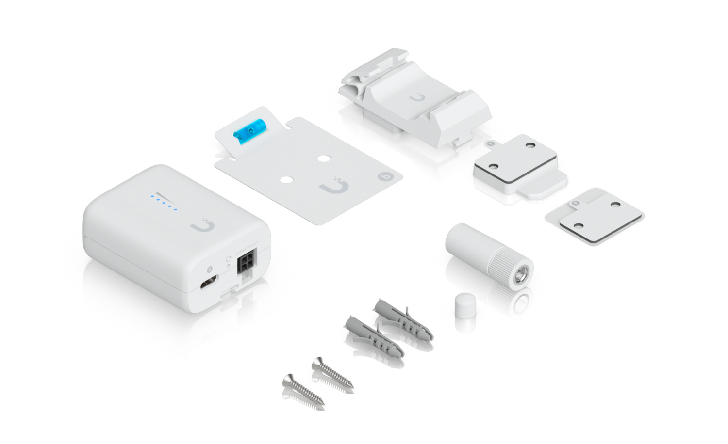

Device Bridge IoT можно установить с помощью комплектного крепления или закрепить напрямую на DIN-рейку.

Габариты устройства63 × 44,5 × 25,5 мм
Габариты с внешней антенной89 × 44,5 × 25,5 мм

Методы питанияUSB Type-C (5 В DC, 1 А); 4-контактный DC (9–30 В)
Диапазон напряженийUSB-C: 5 В DC; Разъём: 9–30 В DC

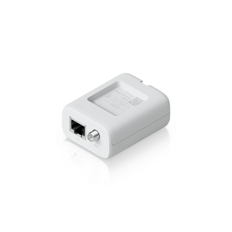

Сетевой интерфейс(1) порт 10/100M RJ45
Антенны(1) внутренняя; (1) разъём RP-SMA для внешней всенаправленной антенны

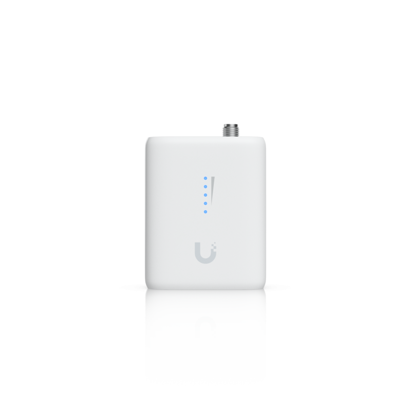

LED-индикаторы Система;
(4) Синие — уровень сигнала;
(1) Белый/синий — индикатор
