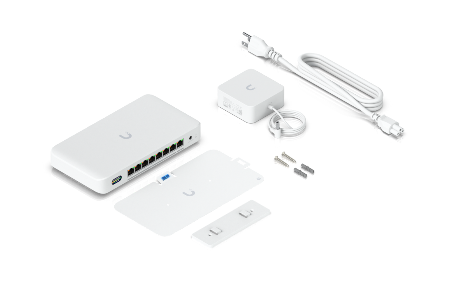

Ubiquiti UniFi Device Bridge Switch — это новое поколение беспроводного мостового решения, объединяющее в себе производительный PoE-коммутатор, Wi-Fi 7 uplink (включая поддержку диапазона 6 ГГц) и 10-гигабитный порт для максимальной скорости подключения устройств. Такое устройство заменяет сразу несколько элементов инфраструктуры и позволяет полностью отказаться от проводных uplink-линий.
Благодаря PoE-бюджету до 185 Вт UDB-Switch способен питать целый комплекс оборудования — точки доступа, видеокамеры и другие устройства, одновременно выступая как высокоскоростной беспроводной мост и полнофункциональный производительный коммутатор.
По сути, UDB-Switch объединяет функции точки доступа и коммутатора в одном компактном корпусе, обеспечивая гибкость и расширенные возможности развертывания.

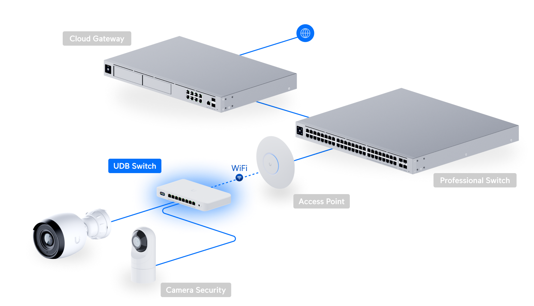

  • Создание удалённых участков сети без прокладки меди или оптики.
  • Подключение коммутаторов, камер и точек доступа через Wi-Fi 7 uplink.

Device Bridge Switch обеспечивает 35 Вт PoE-мощности при использовании комплектного адаптера 60 Вт или до 185 Вт при использовании опционального адаптера 210 Вт.

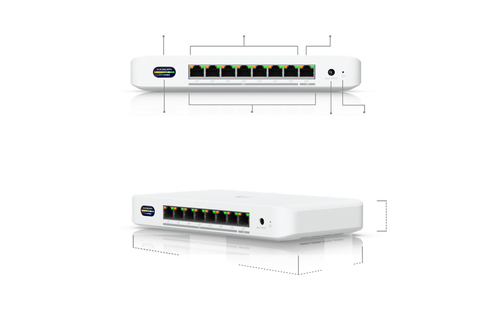

Габариты212,9 × 113 × 32,5 мм

Сетевые интерфейсы (1) порт 10 GbE RJ45;
(7) портов 2,5 GbE RJ45
PoE-интерфейс(8) портов PoE+
Макс. мощность PoE на порт30 Вт
Совокупный бюджет PoE При входном адаптере 60 Вт: 35 Вт PoE
При входном адаптере 210 Вт: 185 Вт PoE
Метод питанияРазъём DC (54 В DC / 1,1 А)
Блок питания54 В DC / 1,1 А (адаптер в комплекте)
Максимальное энергопотребление устройства25 Вт (без учёта PoE-нагрузки)
Диапазон поддерживаемого напряжения42,5–57 В DC
Антенны(1) внутренняя антенна
Материал корпусаПоликарбонат
Материал крепленияПоликарбонат
LCM-дисплейИнформационный дисплей ~24,4 мм по диагонали
Кнопка(1) аппаратный сброс к заводским настройкам
