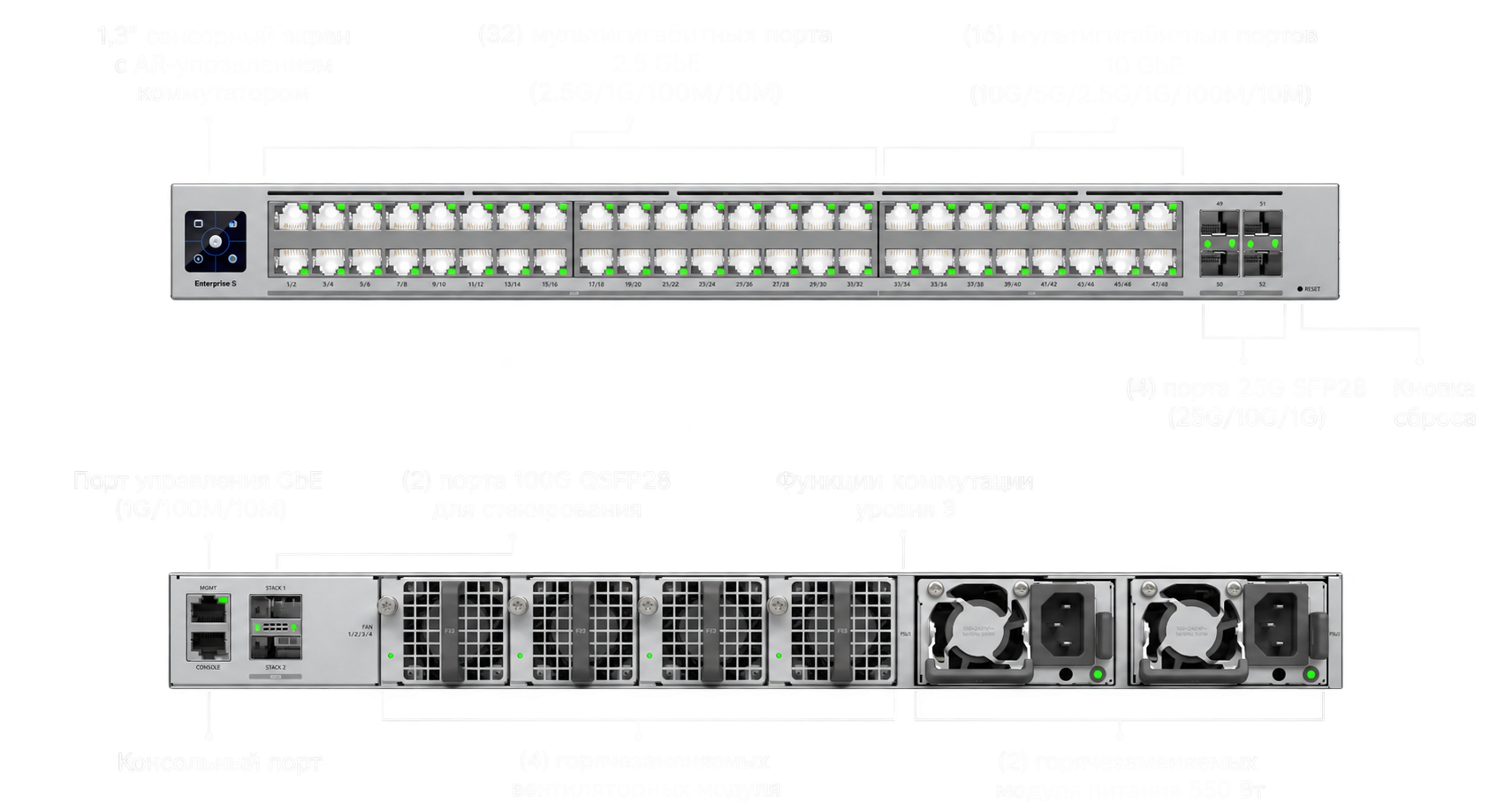

Ubiquiti UniFi Enterprise Campus 48S (ECS-48S) — производительный управляемый коммутатор Layer 3, предназначенный для развертывания крупных корпоративных, кампусных и магистральных сетей. Устройство оснащено 48 многоскоростными портами RJ45, интерфейсами SFP28 и QSFP28, поддерживает стекирование и подходит для инфраструктуры, где особенно важны высокая пропускная способность, масштабируемость и отказоустойчивость.

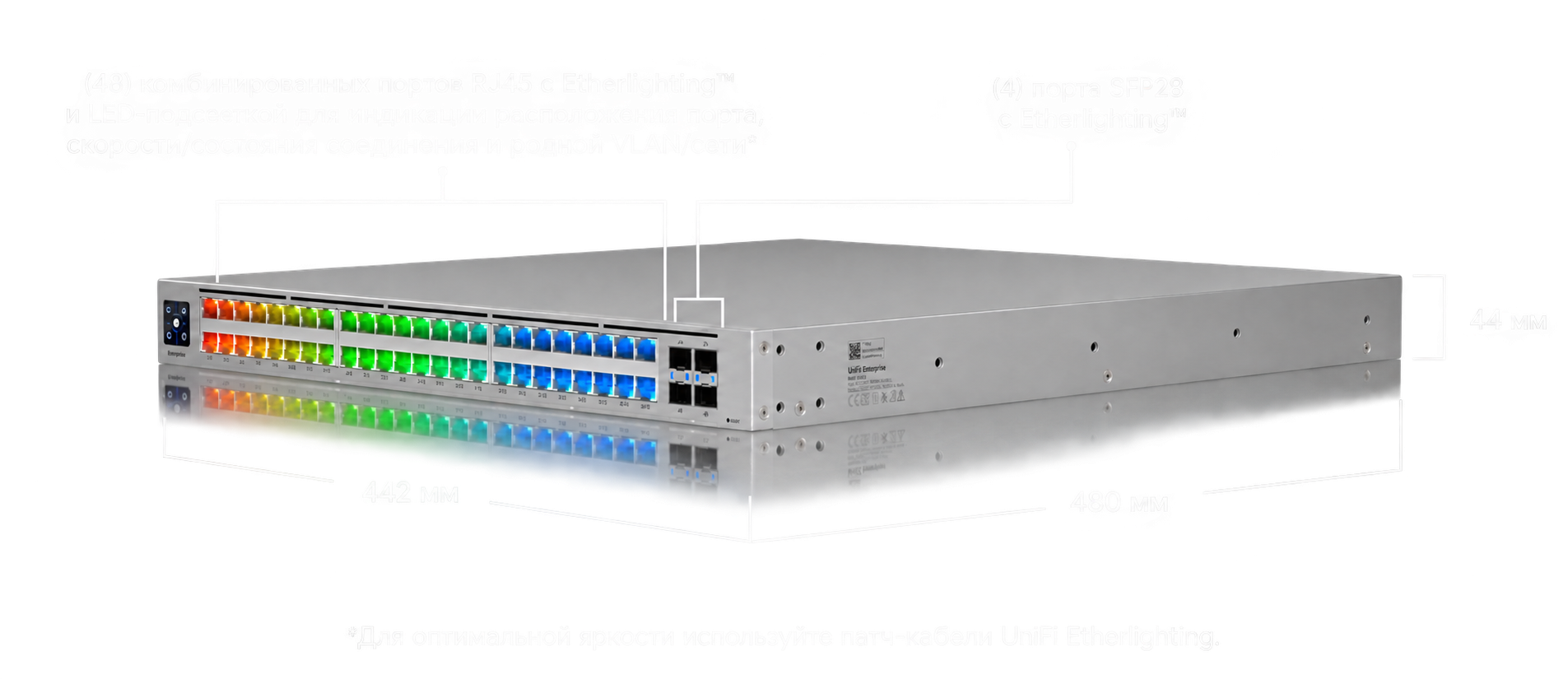

  • 32 порта RJ45 2.5 GbE и 16 портов RJ45 10 GbE;
  • 4 порта SFP28 со скоростью до 25 Гбит/с;
  • 2 порта QSFP28 со скоростью до 100 Гбит/с;
  • коммутационная способность — 680 Гбит/с;
  • неблокируемая пропускная способность — 340 Гбит/с;
  • поддержка Layer 3 и до 1000 VLAN;
  • стекирование и Cross-Stack LAG;

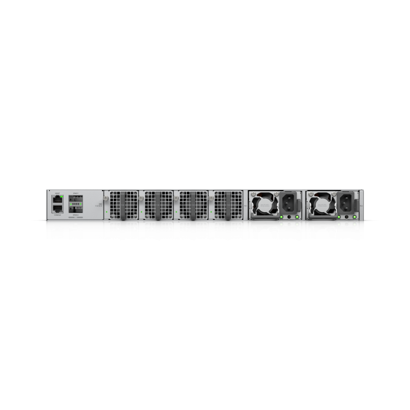

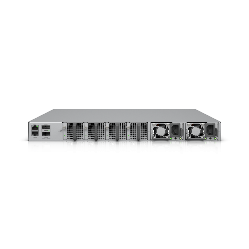

  • 2 горячезаменяемых блока питания и 4 сменных вентилятора;
  • цветовая индикация портов Etherlighting™.

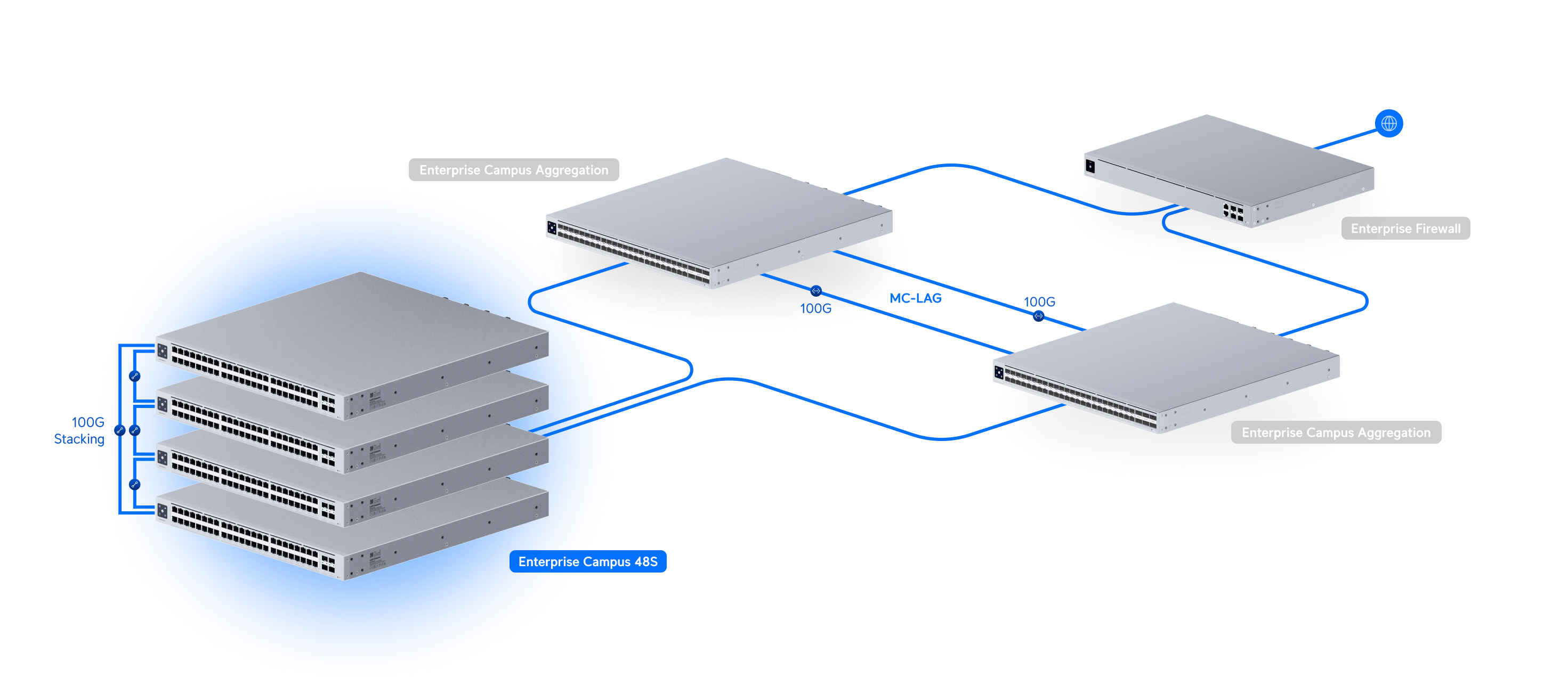

ECS-48S поддерживает объединение нескольких устройств в единый стек, что упрощает масштабирование сети и управление инфраструктурой. Технология Cross-Stack LAG позволяет формировать агрегированные каналы на базе портов разных коммутаторов в составе стека. Для повышения надежности предусмотрены два горячезаменяемых блока питания и четыре сменных вентилятора, а централизованная настройка и мониторинг выполняются через UniFi Network.
Стекирование позволяет нескольким коммутаторам работать как единое логическое устройство, упрощая управление и настройку сети. Оно также сокращает количество восходящих соединений: например, вместо отдельного uplink-подключения для каждого коммутатора доступа достаточно подключить к вышестоящему оборудованию только два устройства из стека. Это уменьшает количество кабелей, экономит оптоволоконные линии и упрощает проектирование сети.
Объедините коммутаторы в стек и подключите их с помощью Cross-Stack LAG к вышестоящей паре Enterprise Campus Aggregation, работающей по технологии MC-LAG. Такая схема позволяет создать полностью резервированную сеть с балансировкой нагрузки без дополнительного усложнения кабельной инфраструктуры.

Консольный порт 1
Резервирование Стекирование коммутаторов, 2 горячезаменяемых блока питания, 4 горячезаменяемых вентилятора

Размеры 442,4 × 44 × 496 мм

Питание 2 универсальных входа, 100–240 В AC, 50/60 Гц
Вход питания 2 входа AC, горячезаменяемые модули питания
Блоки питания 2 горячезаменяемых модуля AC/DC по 550 Вт
Диапазон входного напряжения 100–240 В AC

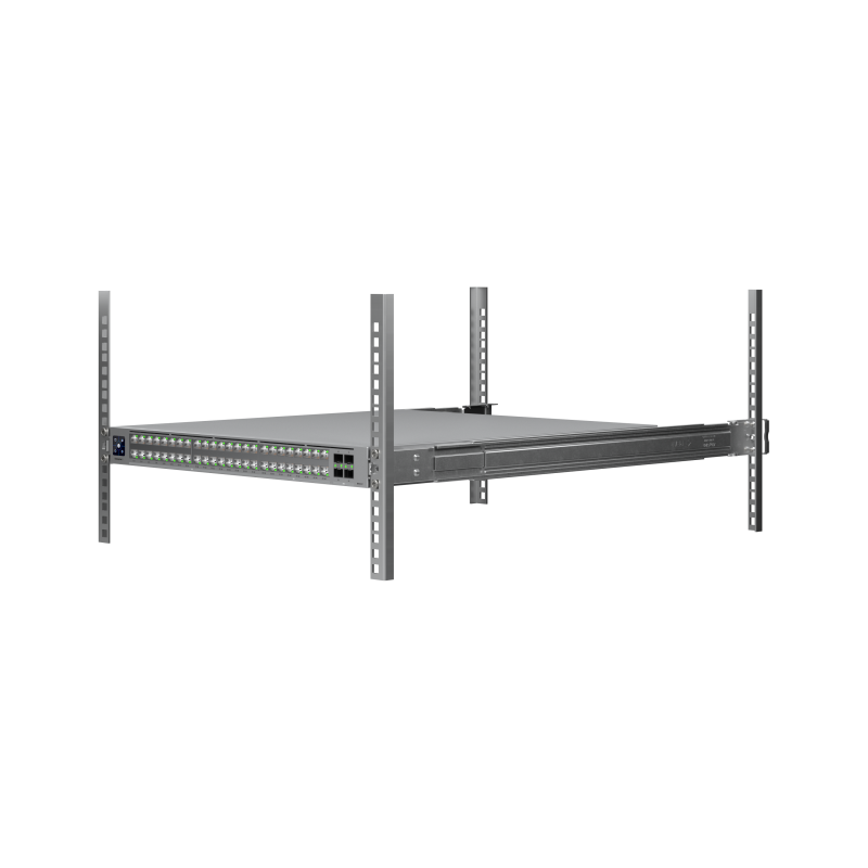

Поддерживаемые стойки Четырёхстоечные стойки 482,6 мм, глубина установки 650–1000 мм

Вентиляторы 4 горячезаменяемых вентилятора

Etherlighting™ для Ethernet Да
Etherlighting™ для SFP28 Да
Светодиодная индикация Ethernet Да
Светодиодная индикация SFP28 Да
