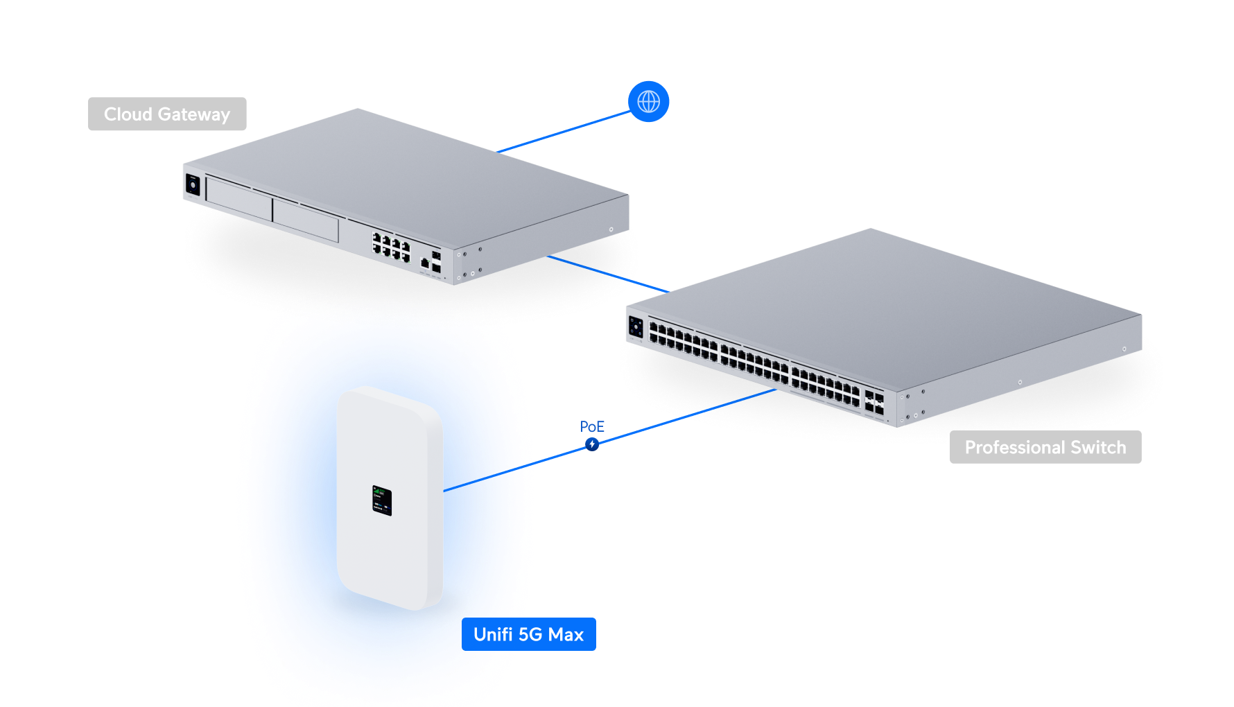

  • Мгновенное подключение через любой UniFi PoE-порт

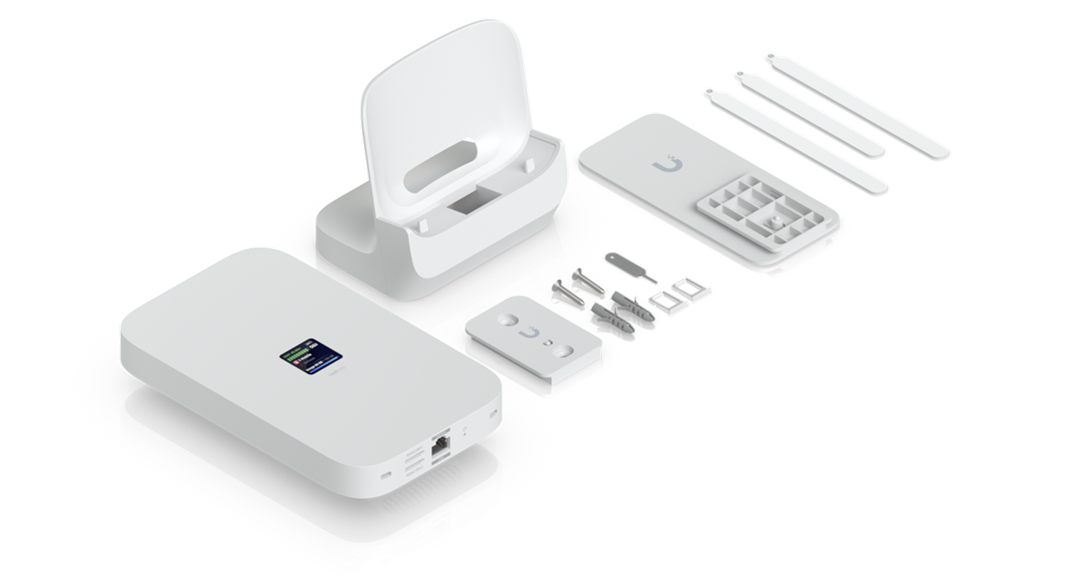

  • Универсальные варианты установки — настольная, настенная или на стекло

UniFi 5G Max — это высокопроизводительный 5G-модем, предназначенный для улучшения работы любого UniFi Cloud Gateway или UniFi Gateway за счёт надёжного доступа к мобильной сети. Он поддерживает две SIM-карты (вторая может быть физической или eSIM), обеспечивая бесшовное переключение при отказе основного канала для критически важных задач.
Способ питания зависит от типа подключения:
  • При подключении через LAN: питание подаётся от любого PoE-коммутатора или PoE-адаптера (в комплект не входит).
  • При подключении через WAN: устройство питается от PoE-адаптера (в комплект не входит). Убедитесь, что используется прямое подключение к вашему шлюзу.

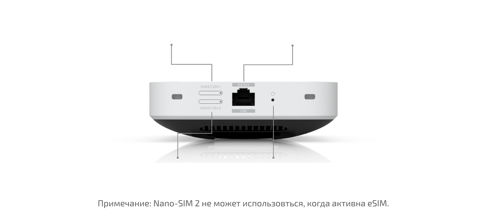

Да. UniFi 5G Max поддерживает eSIM, что позволяет подключаться к совместимым операторам без физической SIM-карты. Пожалуйста, обратитесь к руководству по настройке, чтобы узнать, как активировать eSIM для UniFi 5G Max.
UniFi 5G Max поддерживает работу с двумя SIM-картами, предлагая гибкие варианты конфигурации. Устройство работает в режиме Dual SIM Single Standby (DSSS), при котором активна только одна SIM-карта одновременно:
  • Вариант 1: (1) внешняя SIM (UIM1) + (1) встроенная eSIM (UIM2)
  • Вариант 2: (2) внешние SIM-карты (UIM1 и UIM2)
Такая конфигурация обеспечивает автоматическое переключение при сбое, поддерживая стабильность вашего соединения.

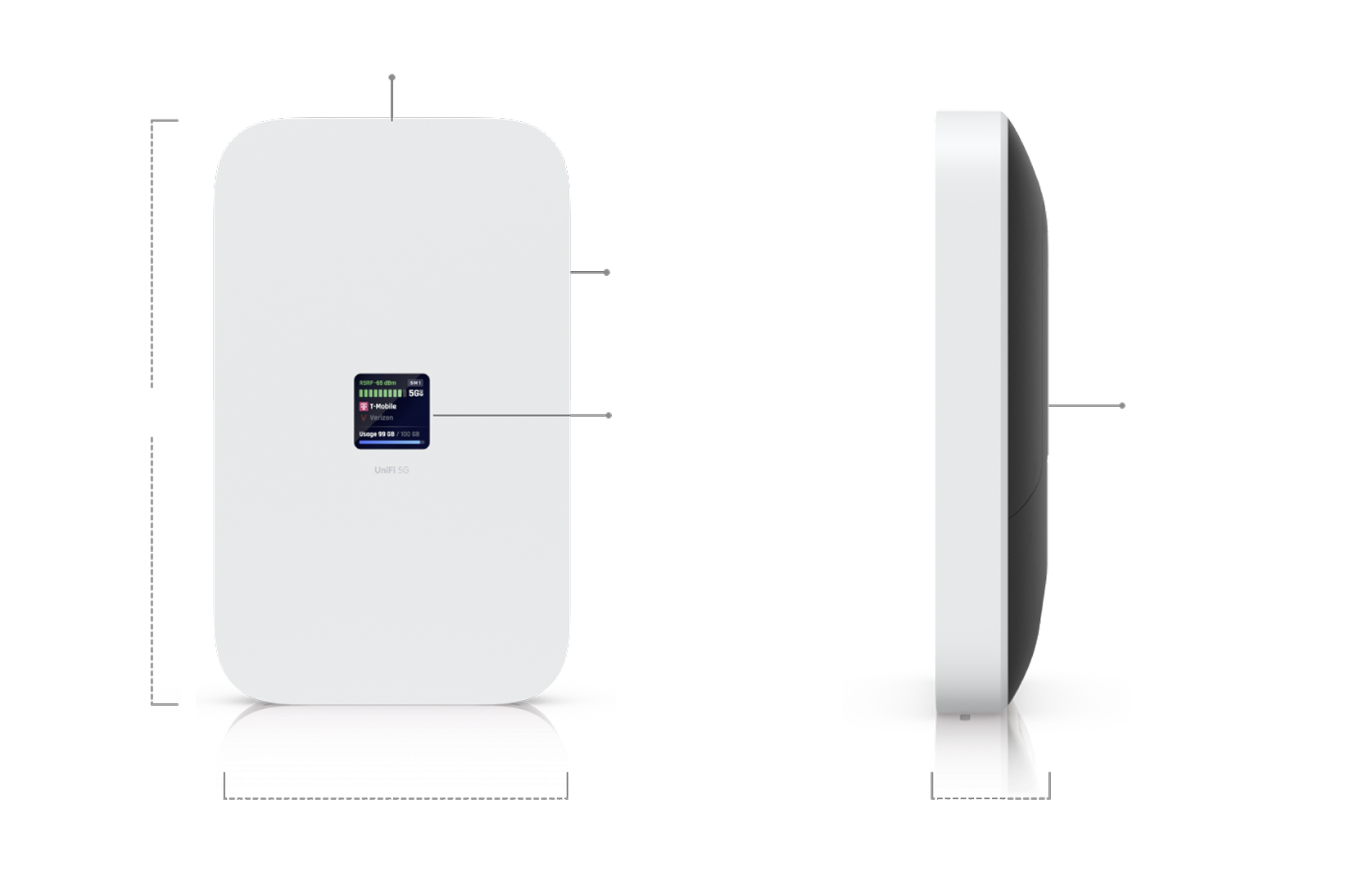

Габариты 180 × 109 × 33.8 мм

SIM-слоты 1× Nano-SIM; 1× Nano-SIM или eSIM

Тип монтажа Подставка, настенное крепление, крепление на окно
