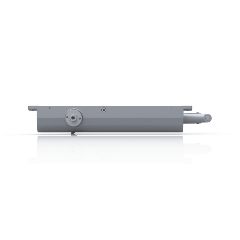

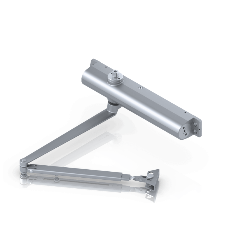

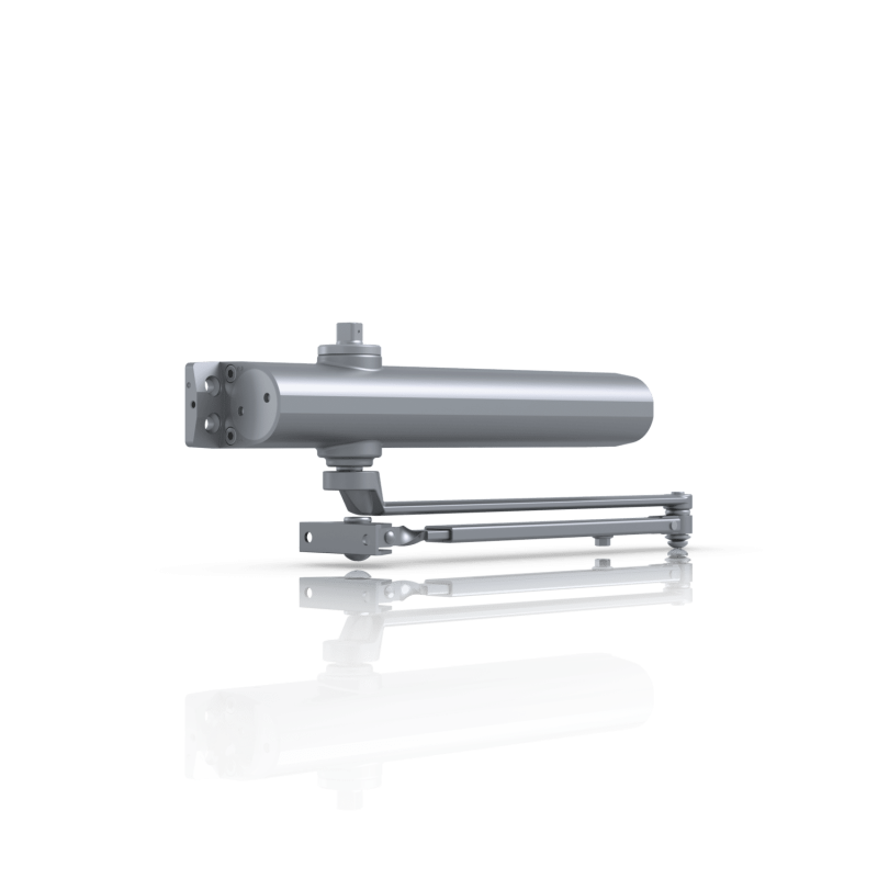

Дверной доводчик
Механический доводчик обеспечивает плавное и контролируемое закрытие двери.
  • Возможность регулировки усилия закрывания
  • Настройка скорости закрывания и доводки
  • Регулируемая функция обратного хода (Back-check)
  • Монтаж накладного типа
  • Подходит для установки на левую и правую дверь
