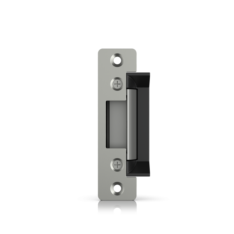

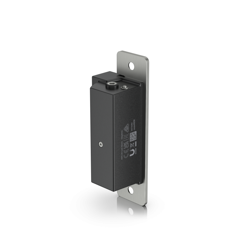

Надёжный электромеханический замок для организации контроля доступа и защиты дверей в экосистеме UniFi Access.
  • Исполнение fail-secure — дверь остаётся запертой при пропадании питания
  • Сила удержания до 1200 кг
  • Подходит для деревянных, металлических и алюминиевых дверей
  • Полная совместимость с UniFi Access Hub
Electric Lock — электромеханический замок для экосистемы UniFi Access, предназначенный для надёжного запирания дверей в офисных, коммерческих и служебных помещениях.
Устройство подключается к UniFi Access Hub и управляется централизованно через UniFi Access. Исполнение fail-secure гарантирует, что дверь останется закрытой при отключении питания, что особенно важно для объектов с повышенными требованиями к безопасности.
  • Тип: электромеханический замок (fail-secure)
  • Удерживающее усилие: до 1200 кг
  • Совместимость: двери из дерева, стали и алюминия
  • Интеграция: работа с UniFi Access Hub
  • Питание: 12 В DC
Electric Lock — практичное и безопасное решение для построения централизованной системы контроля доступа с высокой степенью надёжности и полной интеграцией в инфраструктуру UniFi.

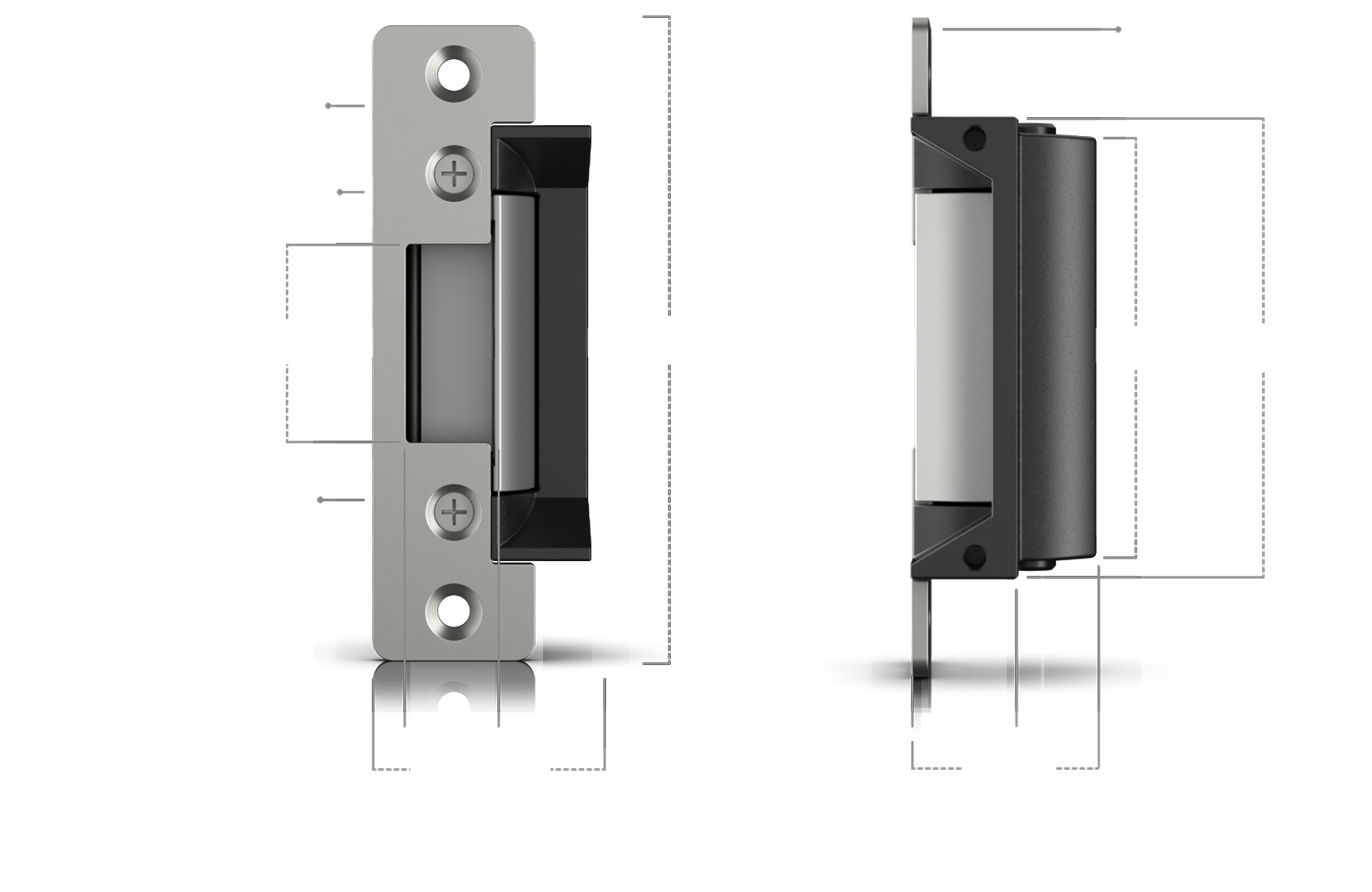

Основные характеристики
Габариты (корпус замка) 80 × 40 × 35 мм

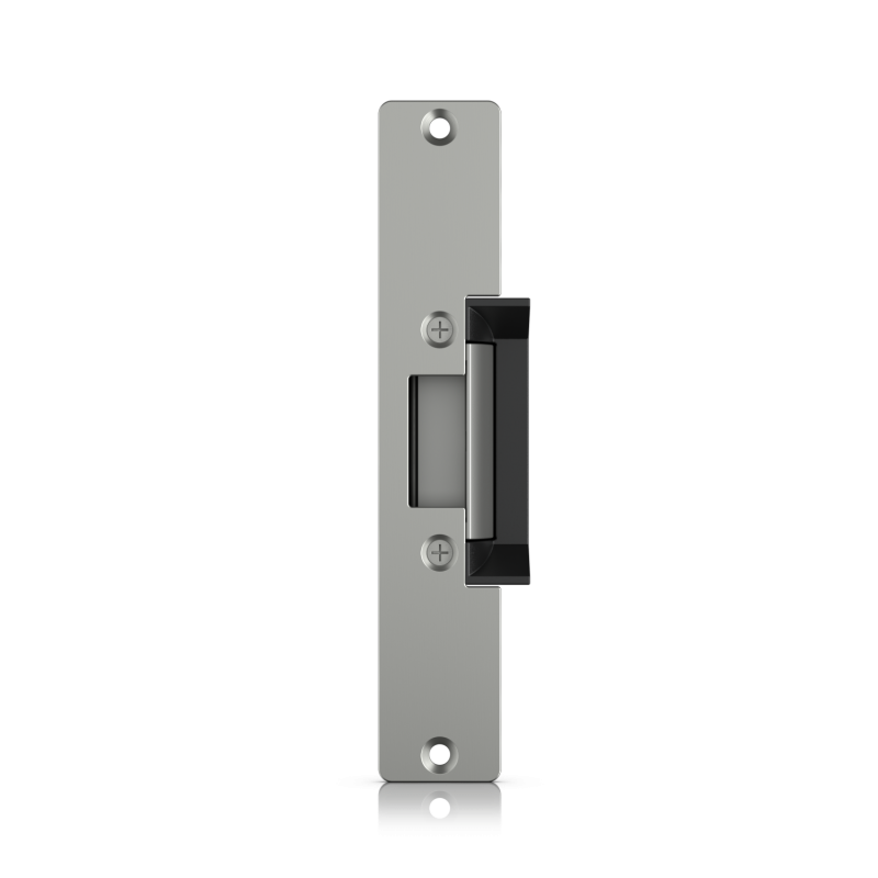

Габариты (короткая лицевая планка) 124 × 32 × 3 мм
Габариты (длинная лицевая планка) 202 × 36 × 3 мм
Вес (корпус замка) 185 г
Вес (короткая лицевая планка) 50 г
Вес (длинная лицевая планка) 130 г
Материал корпуса цинковый сплав
Материал лицевой планки/язычков нержавеющая сталь
Удерживающее усилие замка 1 200 кг
Тип Fail-secure (закрыт при отсутствии питания)
Дверь одна створка
Совместимость с дверьми дерево / сталь / алюминий
