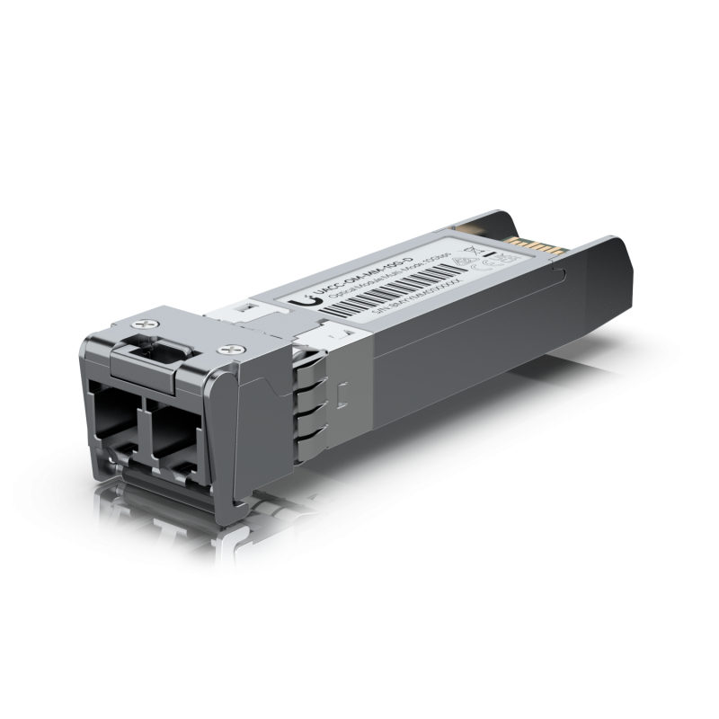

Модуль приемопередатчика оптического волокна, многомодовый, дуплексный.
Модуль передатчика-приемника оптического волокна многомодовый 10 Гбит/с - это дуплексный приемопередатчик, который обеспечивает скорость до 10 Гбит/с на расстояние до 300 метров.
Характеристики:
  • Пропускная способность 10 Гбит/с
  • Дуплексный разъем LC
  • Поддерживает соединения до 300 метров
  • Поддерживаемые среды: Многомодовое волокно (волоконно-оптический кабель не входит в комплект)
UACC-OM-MM-10G-D
Поддерживаемые средыМногомодовое волокно
Тип коннектора(2) LC
Длина волны передатчикаЧерный фиксатор: 850 нм
Длина волны приемникаЧерный фиксатор: 850 нм
Скорость передачи данных10 Гбит/с
Максимальное энергопотребление0,8 Вт
Длина кабеля300 м
Рабочая температура0 до 70° С (32 до 158° F)
Варианты упаковки2 шт., 20 шт.
ВНИМАНИЕКласс 1 лазерное излучение, IEC/EN 60825-1:2014 – Не смотрите в концы волоконно-оптического кабеля или SFP модуля во время работы.
