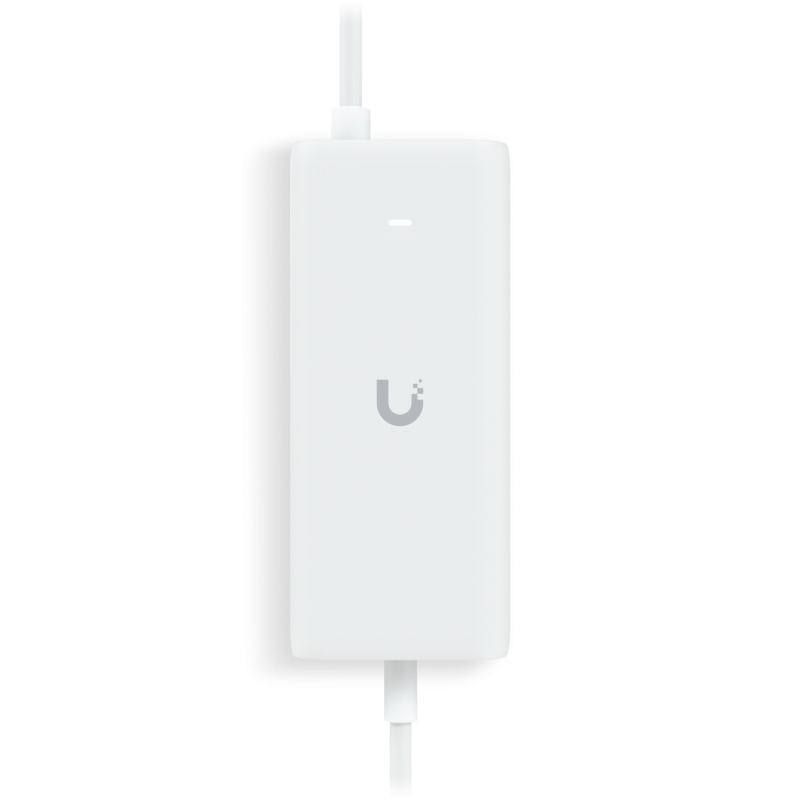

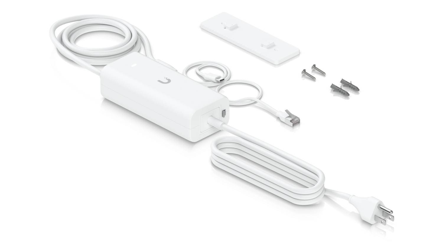

PoE Integrated AC Adapter — компактный AC-адаптер с интегрированным PoE+, который позволяет питать и подключать устройства UniFi через один USB-C кабель. Удобное решение для экономии места и упрощения монтажа.
Основные преимущества
  • Мощность до 30 Вт PoE+ — питание точек доступа, камер и других устройств по одному кабелю.
  • Поддержка USB-C (5 В @ 5 А) и Gigabit LAN порта для одновременной передачи данных и питания.
  • Три варианта установки — настенное крепление, DIN-рейка и свободная установка.
  • Защёлка для фиксации кабеля, предотвращающая случайное отключение.
  • Компактные размеры: 46 × 62 × 42 мм, вес 358 г.
  • Работа в диапазоне питания 100–240 В AC.
Использование
  • Для UniFi Cloud Gateway и других устройств с USB-C и PoE.
  • В местах, где нужно аккуратно и надёжно организовать питание и подключение без лишних проводов.
PoE Integrated AC Adapter — простое и эффективное решение для питания и сетевого подключения устройств UniFi через один кабель.
