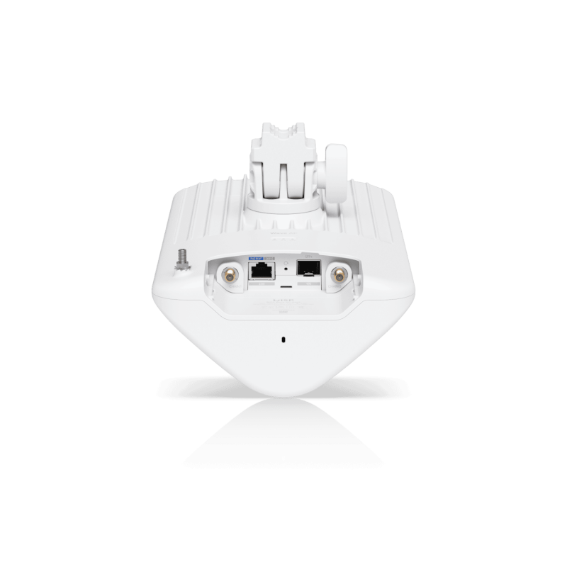

Радиомост 60 ГГц + 5 ГГц с многоточечным подключением, секторным охватом 90°, симметричной скоростью до 2.7 Гбит/с и поддержкой до 31 клиента. Оснащен разъёмами для внешней антенны 5 ГГц.
  • Сектор покрытия 90°
  • Пропускная способность до 2.7 Гбит/с
  • До 31 клиента
  • Разъёмы под внешнюю 5 ГГц антенну
Технические характеристики

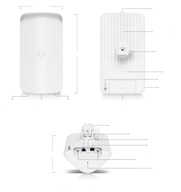

Габариты 158.3 × 286.8 × 100.2 мм
Вес 1.5 кг
Материал корпуса УФ-стабилизированный поликарбонат, алюминиевый сплав
Диаметр мачты 25.4–60 мм (1–2.4") по внешнему диаметру трубы
Ветровая нагрузка 109.8 Н при 200 км/ч
Класс защиты IPX6
Аппаратные характеристики
Процессор Четырёхъядерный ARM® Cortex®-A53, 1.4 ГГц
Память 512 МБ DDR3L
Сетевые интерфейсы 1 × 2.5 GbE RJ45, 1 × 10G SFP+
Макс. энергопотребление 24 Вт
Метод питания Пассивный PoE, 4 пары (1,2+; 3,6- и 4,5+; 7,8-)
Пассивный PoE, 2 пары (4,5+; 7,8-) — только для 44–54 В DC
Блок питания PoE-адаптер 48 В DC, 0.65 A, 2.5 GbE (в комплекте)
Поддерживаемое напряжение 44–54 В DC / 22–27 В DC
GPS Встроенный модуль GPS
Светодиоды Питание, Ethernet, GPS
Рабочая температура -40 до +60°C (-40 до +140°F)
Рабочая влажность 5–95% (без конденсации)
Сертификация FCC, IC, CE
Программное обеспечение
Режим работы Точка доступа PtMP
Фирменные функции Ubiquiti Wave AI, протокол обнаружения
Сервисы UISP, ping watchdog, NTP-клиент, SNMP
Инструменты Настройка антенны, утилита обнаружения, ping, трассировка, тест скорости, тест кабеля, сканирование сети
Сетевая модель Bridge-режим
Требования к ПО UISP версии 2.4.205 и выше
Системные характеристики
Общая пропускная способность До 5.4 Гбит/с
Максимальное число клиентов 31
Максимальная дальность соединения С Wave Pro — до 6 км
С Wave Long-Range — до 6 км
С Wave Nano — до 4 км
С Wave Pico — до 0.9 км
Шифрование WPA2-PSK (AES)
Радиочастотные характеристики
Рабочая частота* 57–71 ГГц
*Зависит от региона
Ширина канала 2160, 1080, 540 МГц
Рабочие каналы* 58320, 59400, 60480, 61560, 62640,
63720, 64800, 65880, 66960, 68040,
69120, 70200, 70560 МГц
*Зависит от региона
Модуляция 16QAM, QPSK
Усиление антенны 20 дБи
Поляризация Линейная вертикальная
Ширина диаграммы направленности Азимут: 90° (3 дБ), Подъём: 7° (3 дБ)
Электрический наклон 0°
LED-индикация
Питание Мигающий белый — загрузка устройства
Белый — нет подключения к приложению UISP
Синий — подключено к UISP
Мигающий синий — поиск устройства
Синий/белый — обновление прошивки
Ethernet Мигающий белый — активность Ethernet
Мигающий синий — активность SFP+
GPS Синий — приём сигнала минимум от 4 спутников GPS
