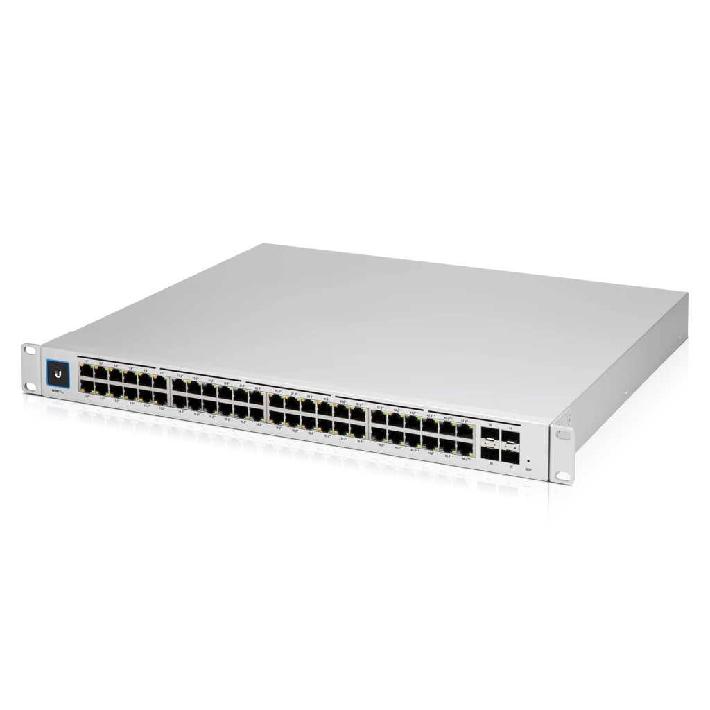

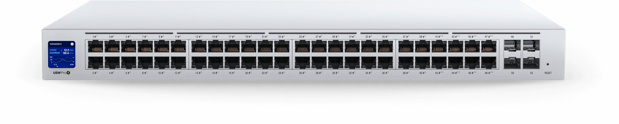

Pro 48 PoE USW-Pro-48-POE — представитель линейки коммутаторов профессионального уровня, в который заложено максимум возможностей по коммутации и питанию гигабитной сети.
Коммутационные возможности свитча:
  • порты Ethernet — 48 на скорости 1 Гбит/с;
  • оптоволоконные порты — 4 слота для трансиверов SFP+ со скоростью 10 Гбит/с или 1 Гбит/с;
  • пропускная способность мгновенного неблокирующего режима — 88 Гбит/с;
  • коммутационная ёмкость — 176 Гбит/с;
  • скорость передачи кадров — 130,944 млн/с.
Возможности по питанию подключённых сетевых устройств:
  • портов PoE/PoE+ — 40;
  • портов PoE++ или PoE/PoE+ — 8;
  • параметры PoE — 44—57 В;
  • параметры PoE+ — мощность на порт 32 Вт при напряжении 50—57 В;
  • параметры PoE++ — мощность на порт 64 Вт;
  • общая энерговооружённость — 600 Вт;
  • собственное потребление коммутатора — 60 Вт.
Питание осуществляется встроенным блоком питания мощностью 660 Вт с одинарным подключением к сети переменного тока в диапазоне напряжений 100—240 В. Резервирование можно обеспечить с помощью UniFi USP-RPS (приобретается отдельно) через встроенный интерфейс USP RPS.
В Pro 48 PoE реализованы следующие функции Layer2:
  • отслеживание многоадресного IP-трафика для предотвращения неявной широковещательной трансляции;
  • протоколы остовного дерева STP/RSTP с приоритезацией и отключением на уровне портов;
  • изоляция портов;
  • управление широковещательным штормом;
  • голосовые VLAN;
  • зеркалирование портов;
  • агрегирование портов;
  • ограничение доли многоадресной и широковещательной рассылки;
  • блокировка по MAC-адресу;
  • управление потоком данных;
  • управление авторизацией на основе 802.1X;
  • поддержка Jumbo-кадров;
  • фирменная защита от образования петель;
  • отслеживание DHCP-пакетов для защиты от широковещательной трансляции;
  • ограничение доли исходящего трафика;
  • автоматическое определение типа устройства по LLDP-MED;
  • запрет обращения к порту по MAC-адресу;
  • изоляция устройства на основе списка управления доступом.
В дополнение к обычным возможностям Layer2 присутствует ряд опций для Layer3:
  • DHCP для локально управляемых сетей;
  • DHCP relay;
  • маршрутизация между VLAN на одном коммутаторе;
  • статическая маршрутизация между локальными сетями;
  • изоляция сети на основе списка управления доступом.
Свитч охлаждается вентиляторами с PWM и датчиком температуры, что позволяет держать оборудование холодным в почти полной тишине. На лицевой панели Pro 48 PoE установлен небольшой сенсорный экран для простого мониторинга и быстрого устранения проблем.
Индикаторы портов Ethernet показывают скорость, подключение и активность. Индикаторы портов SFP+ — подключение и активность. Присутствует индикация включения свитча и резервного питания.

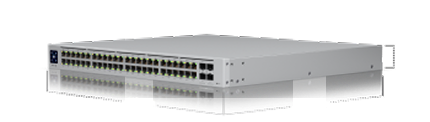

Размеры 442.4 х 399.6 х 43.7 мм
Вес Без крепления — 6.25 кг
С креплением — 6.34 кг
