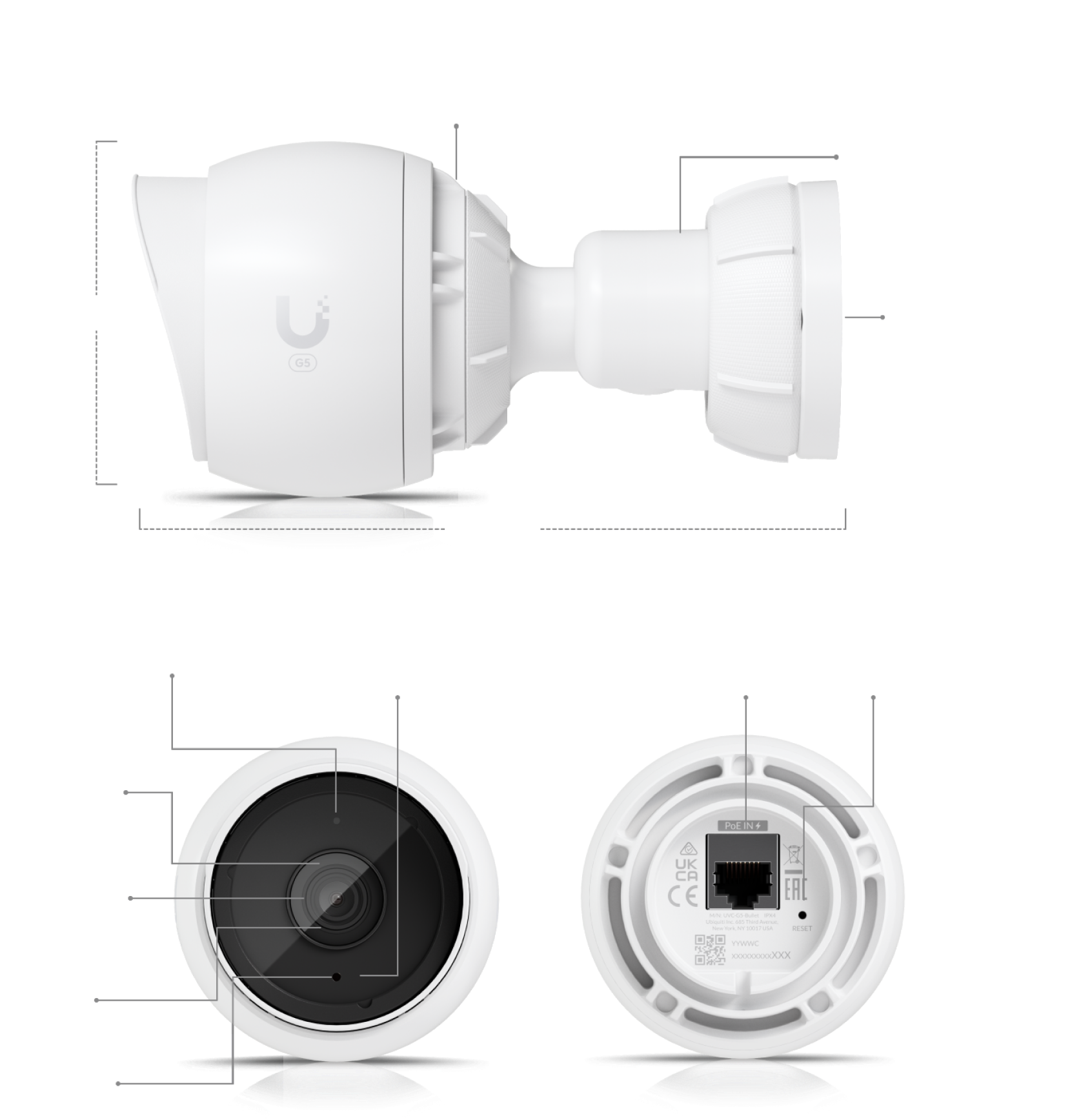

Ubiquiti UniFi G5 Bullet — компактная 2К HD PoE-видеокамера для установки внутри помещений или на улице, с поддержкой PoE-питания и встроенным микрофоном.
  • Матрица 5 Мп CMOS / разрешение до 2688×1512 (16:9) при 30 fps.
  • Угол обзора: горизонтально 84.4°, вертикально 45.4°, диагонально ~99.8°.
  • Настройка: фиксированная фокусировка, ИК-подсветка и фильтр IR cut для ночной съёмки.
  • Питание: PoE (37–57 В DC), максимум потребляемой мощности 4 Вт.
  • Наружная установка: степень защиты корпуса IPX4, ударостойкость IK04.
  • Управление через приложение UniFi Protect для платформ iOS и Android.

G5 Bullet UVC-G5-Bullet представляет базовую линейку уличных камер видеонаблюдения G5, которая в комплекте с конкурентной ценой предлагает богатый набор характеристик системы видеонаблюдения UniFi. К её преимуществам относится 5-мегапиксельный датчик изображения с поддержкой динамического диапазона, 2-ядерный процессор и поддержка интеллектуального обнаружения, низкое энергопотребление, прочный металлический кронштейн с регулировкой в 3 плоскостях. В отличие от купольных и башенных камер, формфактор G5 Bullet допускает бóльшую свободу в размещении камеры, а также не склонен к запотеванию защитного купола ввиду его отсутствия.
По сравнению с 4 поколением, добавлен HDR, который даёт большее количество цветовых оттенков, делая картинку более глубокой и улучшая распознавание. Заметно улучшена детализация в ночном режиме и в режиме плохого освещения.
Основные характеристики камеры:
  • Камера использует матрицу CMOS и объектив с фиксированным фокусным расстоянием. Угол зрения камеры — 84,4° × 45,4°.
  • Разрешение составляет 2688 × 1512 пикселей (2kHD) c частотой 30 кадров в секунду. Можно настроить цветность, яркость, чёткость, контраст, баланс белого, экспозицию, включить 2-, 3-мерное шумоподавление, шумоподавление по движению, маску изображения и наложение текста.
  • Есть встроенная инфракрасная подсветка, позволяющая снимать на расстоянии до 9 м, с фильтром высокой частотной отсечки.
  • Используется обнаружение событий на основе искусственного интеллекта.
  • G5 Bullet защищена от воздействия внешних факторов по стандарту IPX4 (защита от брызг). Вандалостойкость — IK04 (удар молотком маятникового типа с энергией удара 0,5 Дж).
  • С сетью камера соединяется портом Fast Ethernet. Питание подаётся на этот же порт по стандарту PoE.

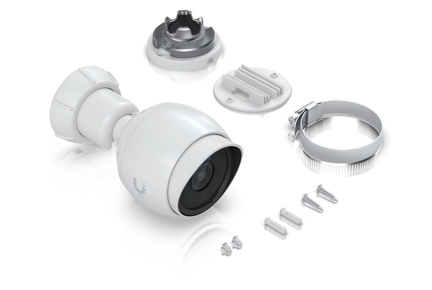

  • Штатный крепёж позволяет выравнивать камеру в 3 плоскостях.
Управление осуществляется из мобильного или web-приложения UniFi Protect версии 2.2.7 или 2.7.28 и более новых. Если вам требуется «засеять» контролируемую площадь камерами видеонаблюдения, G5 Bullet UVC-G5-Bullet предлагает отличный баланс цены, качества картинки, дополнительной функциональности, гибкости и простоты развёртывания.

Габариты
Без крепленияØ75.5 × 74.4 мм
С креплениемØ75.5 × 150 мм
ИК-ночное видение
Дальность9 м (30 футов)
Интеллектуальные детекции
Люди / Транспорт / Животные✓
Разрешение
Видео2K
Макс. частота кадров30 к/с
Кодируемое разрешение4 МП, 2688 × 1512 (16:9)
Угол обзора
Горизонтальный (H)84.4°
Вертикальный (V)45.4°
Диагональный (D)99.8°
Аудио
МикрофонДа
Прочность
Пыле-влагозащитаIP55
Защита от вандализмаIK04
Крепление
В комплектеНастенное, потолочное, на трубу
ОпциональноМонтажная коробка
Диаметр трубы для монтажа19 мм (3/4")
Сеть
ИнтерфейсПорт RJ45 10/100 Мбит/с
ПитаниеPoE
Поддерживаемое напряжение37—57 В DC
Макс. потребляемая мощность4 Вт
Настройки видео
Параметры изображения Цвет, яркость, резкость, контраст, баланс белого, экспозиция, 2DNR, 3DNR, шумоподавление по движению, маскирование, текстовые метки
Оптика
Сенсор5 МП CMOS
ОбъективС фиксированным фокусным расстоянием
Ночной режимВстроенная ИК-подсветка и ИК-фильтр
Система
ПроцессорДвухъядерный чип на базе Arm® Cortex®-A7
Кнопка(1) Сброс настроек
Вес
Без крепления225 г
С креплением315 г
Материалы
КорпусПоликарбонат, алюминиевый сплав
Кронштейн (настенный)Алюминиевый сплав, поликарбонат
Кронштейн (трубный)Алюминиевый сплав
Условия эксплуатации
Температура-20…+40 °C
Влажность0–90% (без конденсата)
Соответствие требованиям
Соответствие NDAA✓
СертификатыCE, FCC, IC

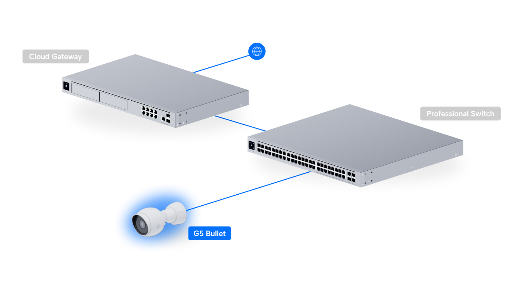

Аксессуары для G5 Bullet
Camera Dual Mount White
Camera Dual Mount Black
Dream Machine Special Edition
Стоечный шлюз серии Cloud Gateway с «медными» и оптическими портами на скоростях 1/2,5/10 Гбит/с, корзиной HDD 3,5 дюйма...
Dream Machine Pro
2-портовый стоечный шлюз серии Cloud Gateway с коммутатором на 8 гигабитных портов и 1 порт SFP+, корзиной для HDD 3.5 д...
Network Video Recorder Pro
Сетевой видеорегистратор с поддержкой до 70 камер, резервным питанием и семью отсеками для дисков 3.5″. Поддержка ...
Unifi Network Video Recorder
Стоечный сетевой видеорегистратор корпоративного класса под управлением UniFi Protect с 4 отсеками для дисков, 1 гигабит...
Switch Pro 24 PoE
Коммутатор L3 с 24 гигабитными PoE-портами (16 PoE+ и 8 PoE++), бюджетом питания до 400 Вт и аплинками 10 Гбит/с SFP+. ...
Switch Enterprise 24 PoE
Enterprise 24 PoE – корпоративный стоечный 24-портовый коммутатор уровня L3 с портами на 2,5 Гб/с, на 10 Гб/с и подачей ...
Unifi Cloud Key Gen2 Plus
Консоль с полным набором приложений UniFi со встроенным 2,5 HDD на 1 ТБ для записи видеонаблюдения. ...
