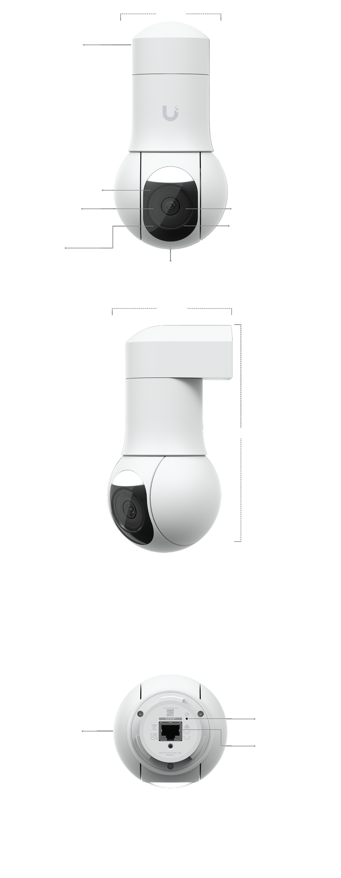

IP-камера G5 PTZ занимает высшую позицию среди PTZ-камер в линейке G5 с индустриальным уровнем исполнения и гибкостью установки. G5 PTZ может быть смонтирована на плоскую стену, на угол (стык стен), на потолок, на горизонтальный пилон, на мачту диаметром 38—50 мм и даже заглублённым монтажом (для некоторых способов монтажа требуется приобрести специальный крепёж). Разумеется, вы можете просто поставить камеру на стол — она неплохо впишется в футуристичный интерьер.
В камере используется оптика с переменным фокусным расстоянием 3,42—6,85 мм (двукратное приближение) и диафрагмой ƒ/1,85—ƒ/2,4. Горизонтальный угол зрения меняется от 99,7° до 45,5° при соотношении сторон 16 : 9. 5-мегапиксельная 1/2,7-дюймовая CMOS-матрица позволяет записывать 2k-видео с кадровой частотой 30 к/с.
G5 PTZ даёт цветное изображение даже в тёмное время суток. Для получения чёткой картинки в любых тяжёлых условиях установлено 2 LED-подсветки: белая на 400 лм и инфракрасная с фильтром высокой частотной отсечки. Инфракрасная подсветка эффективна на дистанции от 60 см до 20 м.
К сети камера подключается 1 Ethernet-портом с пропускной способностью 10/100 Мбит/с. Питание подаётся на этот же порт по протоколу PoE+. Диапазон допустимых напряжений — 37—57 В. Потребление не превышает 14 Вт.
Камера управляется из мобильной или web-версии фирменного приложения UniFi Protect. Есть интеллектуальное обнаружение событий и автоматическое сопровождение человеческих фигур.
Имеется отключаемый микрофон, кнопка сброса и цветовая индикация связи и активности камеры.
Камера выполнена в корпусе из алюминиевого сплава и поликарбоната и защищена по стандарту IP66 (пыленепроницаемость и устойчивость к струям воды под давлением 100 кПа с любых ракурсов). Вандалостойкость обеспечена на уровне IK04 (удар молотком маятникового типа или рессорным молотком с энергией удара 0,5 Дж). Диапазон рабочих температур — −30—+45°C.
К G5 PTZ прилагаются крепежи на стену и на мачту, декоративная крышка кронштейна, стальной хомут, набор метизов и шаблон с пузырьковым уровнем.
Механические
Размеры Без крепления: Ø90 x 152,5 мм
С креплением: 90 x 94 x 179,5 мм
Вес Без крепления: 580 г
С креплением: 650 г
Материал крепления Настенное крепление: поликарбонат
Крепление на столб: алюминиевый сплав
Диаметр крепления на столбе 38–50 мм по наружному диаметру трубы
Защита от атмосферных воздействий IP66
Сопротивление IK04
Оптические
Сенсор 5-мегапиксельная 1/2,7-дюймовая КМОП-матрица
Объектив F 3.42–6.85 мм; ƒ/1.85–ƒ/2.4
Угол обзора 16:9 Широкий: Г: 99,7°, В: 51,9°, Г: 121°
16:9 Теле: Г: 45,5°, В: 25,4°, Г: 52,4°
Ночной режим Встроенная ИК-подсветка и белая светодиодная подсветка с ИК-фильтром.
ИК расстояние 20 м
ИК-ограничение Соблюдайте расстояние сверху/бок ≥60 см
Видео
Разрешение 4МП 2688 x 1512 (16:9)
Макс. частота кадров 30 FPS
Системные
Сетевой интерфейс Порт 10/100 Мбит/с RJ45
Макс. энергопотребление 14 Вт
Способ питания PoE+
Поддерживаемый диапазон напряжения 37–57 В постоянного тока
Светодиоды R/G/B/W: связь, активность
Прожектор: 400 лм
Установка Крепление на стену, столб (входит в комплект)
Адаптер кабелепровода, накладной, потолочный, подвесной, угловой (дополнительно, продается отдельно)
Рабочая температура окружающей среды От -30 до 45° C
Рабочая влажность окружающей среды от 0 до 90 % без конденсации
Сертификаты FCC, IC, CE
