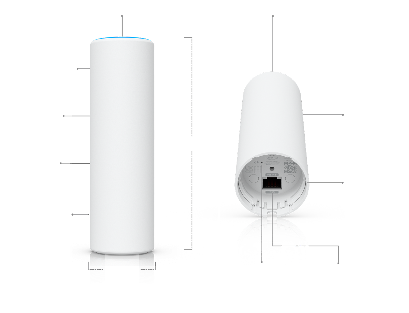

U7 Mesh — универсальная точка доступа в компактном цилиндрическом корпусе для установки внутри помещений и на улице. Работает в диапазонах 2,4 и 5 ГГц, поддерживает стандарт Wi-Fi 7 (802.11be) и оснащена сетевым портом 2,5 Гбит/с. Подходит для частных домов, летних площадок, кафе, складов и других объектов.
Устройство рассчитано на стабильную работу при высокой нагрузке. Конфигурация 2×2 MU-MIMO в каждом диапазоне и скорость до 4,3 Гбит/с в 5 ГГц обеспечивают уверенную связь даже при большом количестве подключённых устройств. Одновременно может работать более 200 клиентов без заметных задержек и обрывов.

Корпус имеет степень защиты IPX6 и рассчитан на эксплуатацию под дождём, снегом и при запылённости. Рабочий диапазон температур — от –30 до +60 °C. Устройство можно закрепить на стене или столбе либо установить на поверхность — необходимые элементы крепления входят в комплект.

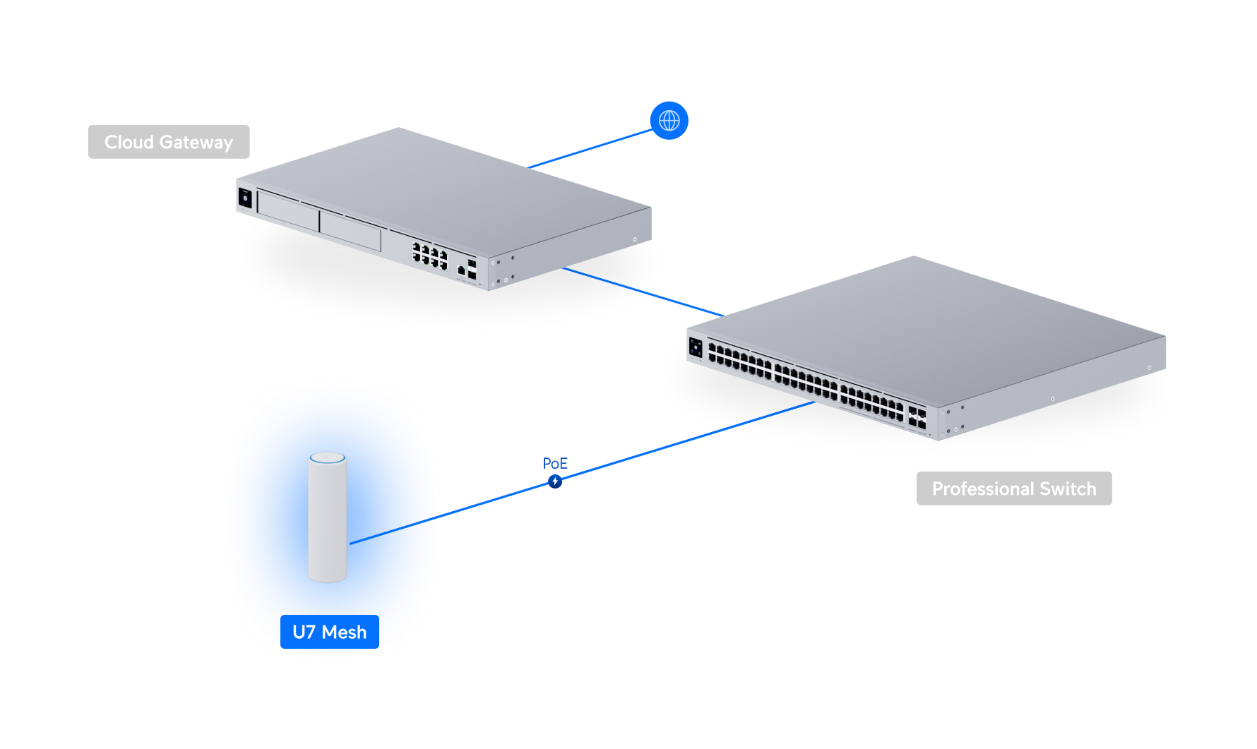

Питание подаётся по PoE, что упрощает монтаж: один кабель используется для передачи данных и электропитания. Порт 2,5 Гбит/с позволяет использовать весь потенциал Wi-Fi 7 при подключении к производительной сетевой инфраструктуре.

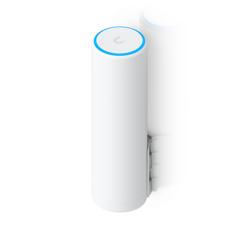

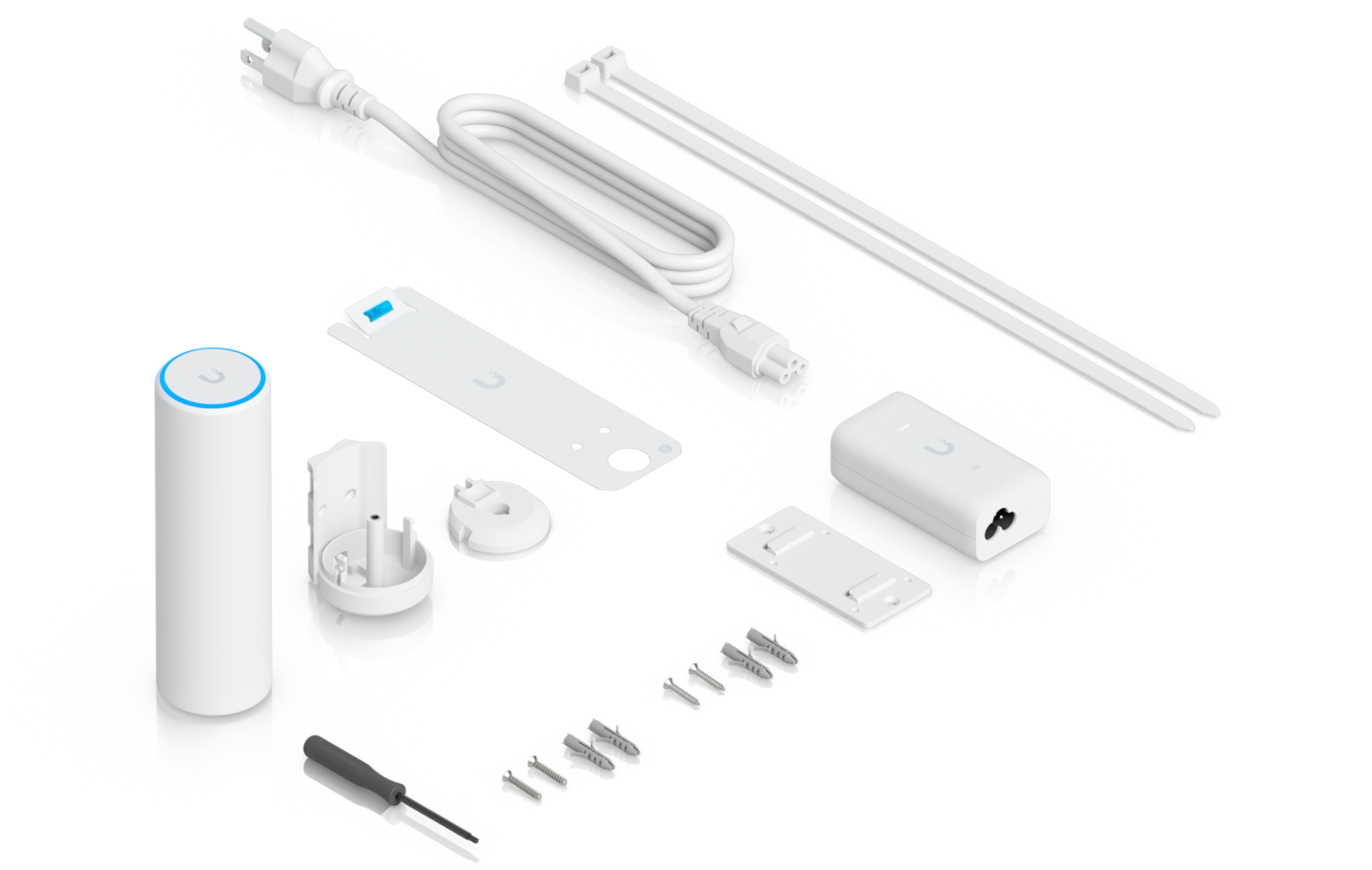

Да. U7 Mesh поддерживает установку как в помещении, так и на улице — для этого используются две комплектные нижние крышки.
Для установки в помещении требуется крышка с настольной подставкой (только для внутреннего использования).
Для наружной установки необходимо использовать резиновый уплотнитель и настенное крепление (входят в комплект) для обеспечения защиты по стандарту IPX6. Устройство должно быть установлено вертикально, логотипом вверх.
В режиме Mesh Child световое кольцо (LED) меняет цвет, помогая правильно разместить устройство и найти наиболее сильное mesh-соединение (см. инструкцию).
Выровняйте устройства U7 Mesh и наблюдайте за изменением цвета светового кольца, чтобы определить лучшее качество сигнала. Зелёный цвет означает самое сильное соединение.
U7 Mesh оснащён направленной антенной 5 ГГц и всенаправленной антенной, что позволяет одновременно обеспечивать связь как с удалёнными пользователями, так и с близко расположенными клиентами.
Это рекомендуемое решение для уличного покрытия и требовательных mesh-развертываний.

Габариты⌀48.5 × 159.5 мм
Стандарт WiFiWiFi 7
Пространственные потоки4
Зона покрытия140 м²
Макс. количество клиентов200+
Аплинк2.5 GbE
Варианты монтажаСтена, столб, настольная подставка (крепления в комплекте)
Защита от влагиIPX6
Способ питанияPoE

PoE-адаптер в комплекте✓

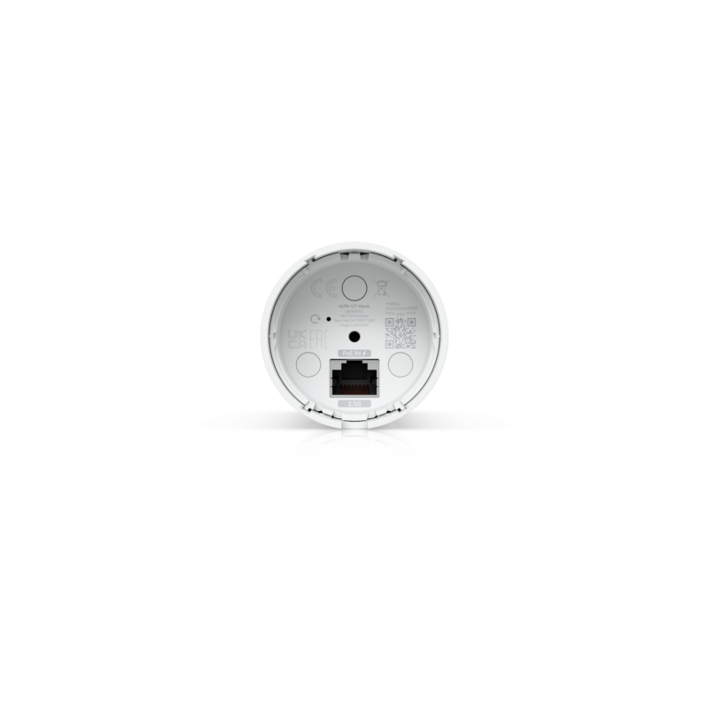

Сетевой интерфейс(1) 2.5 GbE RJ45
