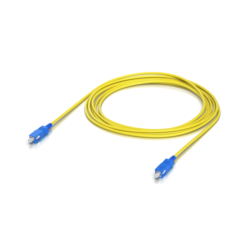

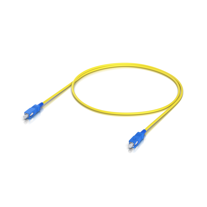

Оптический патчкорд SC/UPC–SC/UPC предназначен для надёжного соединения оборудования и модулей в GPON и других оптических сетях связи.
SC UPC to UPC Patch Cable 1 М (50 pack)
Ubiquiti SC UPC to UPC Patch Cable — одномодовый кабель стандарта SM9/125 с разъёмами SC/UPC–SC/UPC, обеспечивающий стабильную передачу данных с минимальными потерями. Используется для подключения модулей UF-GP B+, C+, UACC-UF-OM-XGS к фильтру UACC-UF-WDM-XGS, а также для межблочных соединений в оптических панелях и стойках.
  • Длины: 0,5 / 1 / 3 / 5 / 10 м
  • Тип волокна: SM9/125 SX (одномодовое)
  • Разъёмы: SC/UPC — SC/UPC, синие
  • Оболочка: PVC, диаметр 2 мм, жёлтого цвета
  • Вносимые потери: ≤ 0,3 дБ
  • Возвратные потери: ≥ 50 дБ
  • Комплектация: поштучно или упаковка по 50 шт (0,5 / 1 / 3 м)
Прочный и гибкий патчкорд, обеспечивающий чистое соединение и простую укладку в шкафах и телекоммуникационных стойках.
Технические характеристики
Доступные длины0.5 / 1 / 3 / 5 / 10 м
Тип волокнаSM9/125 SX (одномодовое)
Материал оболочкиPVC
Цвет оболочкиЖёлтый
Тип разъёмов(2) SC/UPC 2.0 мм SM SX, синие
Вносимые потери≤ 0.3 дБ
Возвратные потери≥ 50 дБ
Варианты поставкиПоштучно или упаковка по 50 шт (0.5 / 1 / 3 м)
