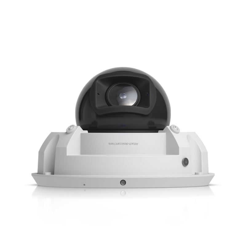

Открытие G6 Edge Dome при установке или обслуживании может привести к попаданию влаги внутрь. Перед повторной герметизацией рекомендуется добавить влагопоглотитель, чтобы впитать остаточную влагу и сохранить чистоту оптики и стабильность работы камеры.

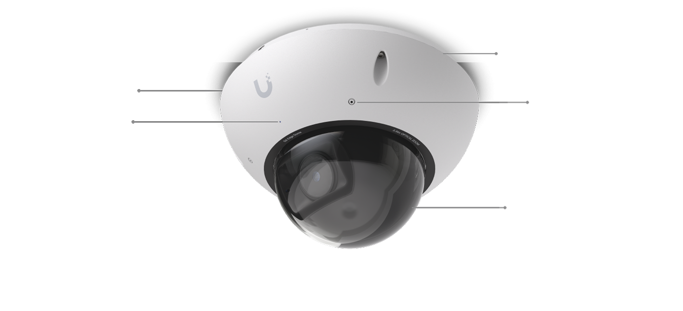

G6 Edge Dome рассчитана на эксплуатацию в сложных условиях и оснащена прочной металлической монтажной пластиной, антивандальной защитой уровня IK10 и погодозащитой IP66. Это обеспечивает надёжную работу при механических воздействиях, пыли и сильном дожде.

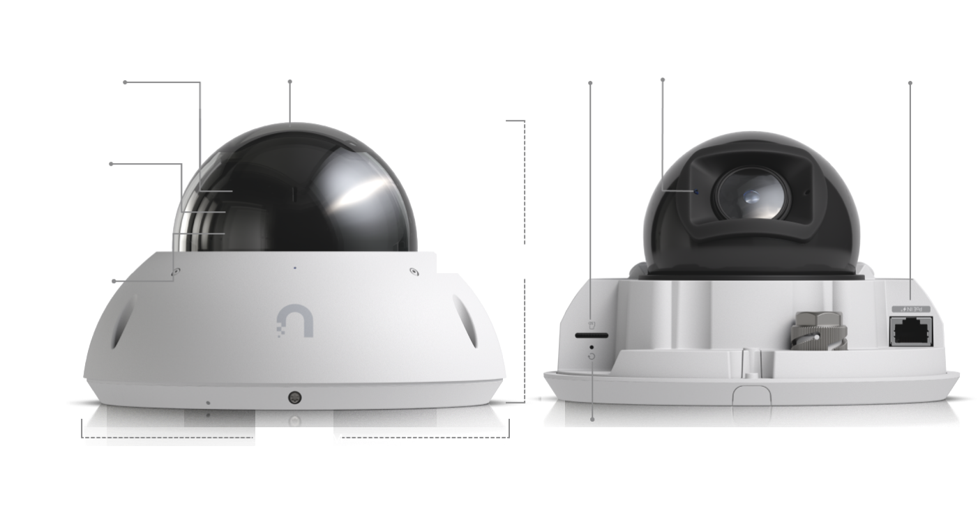

Габариты ⌀163.8 × 108.8 мм
ИК-подсветка до 40 м
Оптический зум 2.36×
Распознавание лиц ✓
Распознавание номеров ✓
Смарт-детекция Люди, транспорт, животные
Разрешение 4K
Угол обзора Широкий: H: 113.8°, V: 61.9°, D: 134°
Теле: H: 45.5°, V: 25.8°, D: 52°
Аудио Микрофон
Защита от внешней среды IP66
Антивандальная защита IK10
Монтаж Потолок, стена (в комплекте)
Доп. крепления Пластина для распределительной коробки, двойное крепление, скрытый монтаж, защитный козырёк (опционально)
