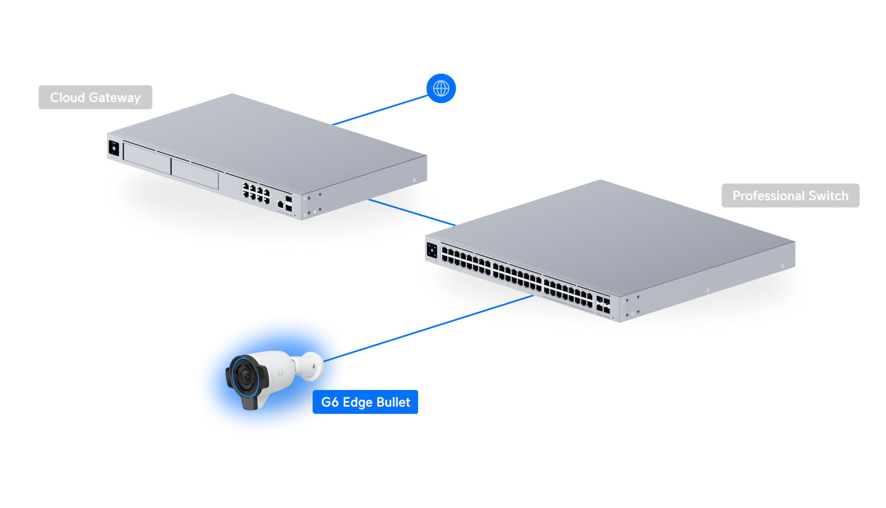

Камера G6 Edge Bullet оснащена улучшенным процессором и встроенной картой microSD, что позволяет ей работать в автономном режиме. Устройство может напрямую подключаться к UniFi Site Manager и UniFi Fabrics без необходимости использования видеорегистратора UniFi NVR.
Да. G6 Edge Bullet также можно подключить к видеорегистратору UniFi NVR, при этом записи будут сохраняться как на самой камере, так и на NVR для повышения надёжности (резервирования).

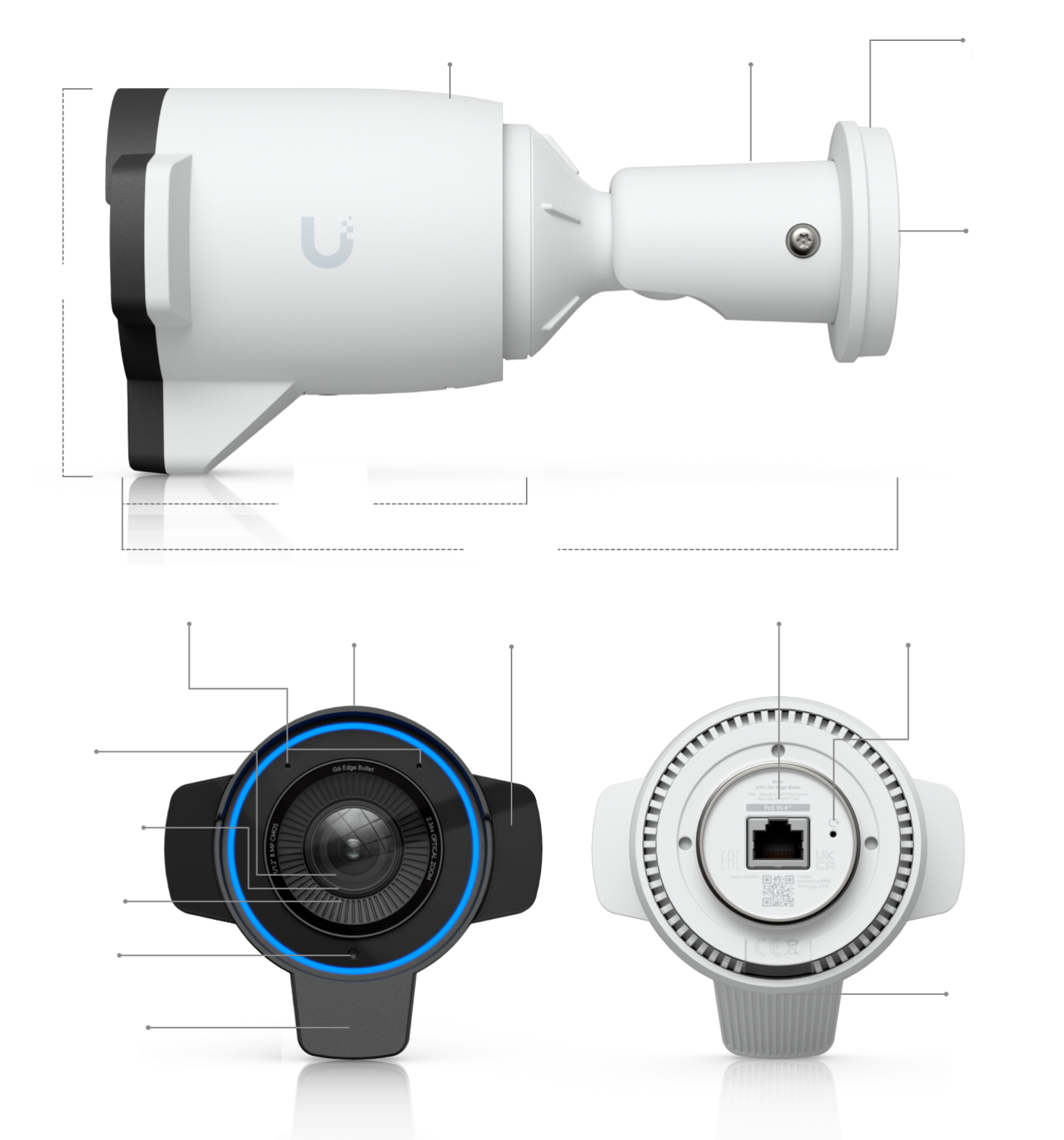

Габариты Без крепления: ⌀107 × 113 мм
С настенным креплением: ⌀107 × 212 мм

Угол обзора Широкий: H 113,8° / V 61,9° / D 134°
Теле: H 45,5° / V 25,8° / D 52°
Аудио Двустороннее
Защита IP66
Антивандальность IK04
Монтаж Стена, потолок, мачта (в комплекте)

Сетевой интерфейс GbE RJ45

Питание PoE+

Слот microSD
Кнопка Сброс
