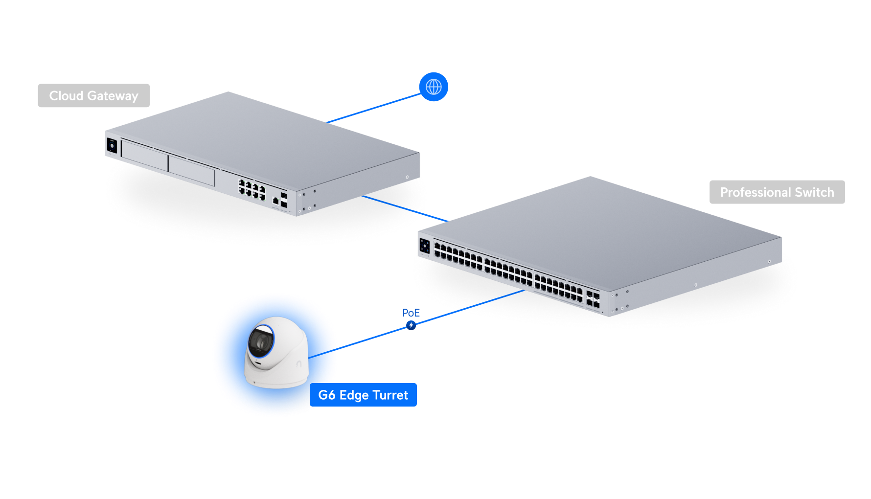

G6 Edge Turret оснащена улучшенным процессором и встроенной SD-картой, что позволяет ей работать автономно. Камера может напрямую подключаться к UniFi Site Manager и Fabrics без использования видеорегистратора UniFi (NVR).
Да. G6 Edge Turret может быть добавлена в систему UniFi NVR, при этом запись будет вестись одновременно на камеру и на регистратор для повышения надёжности хранения данных.

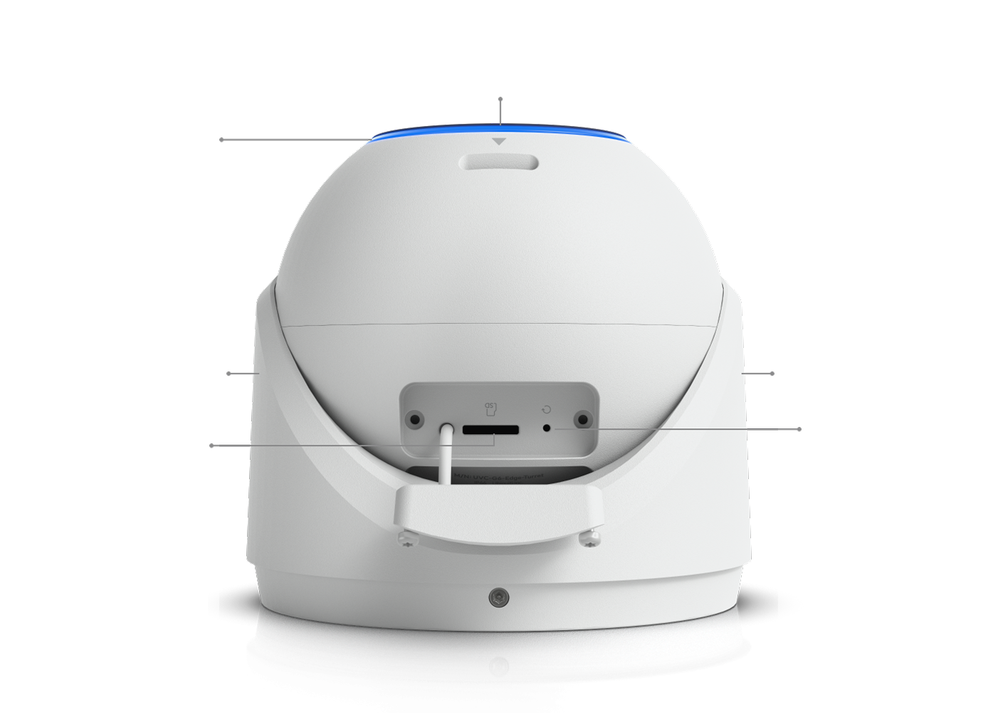

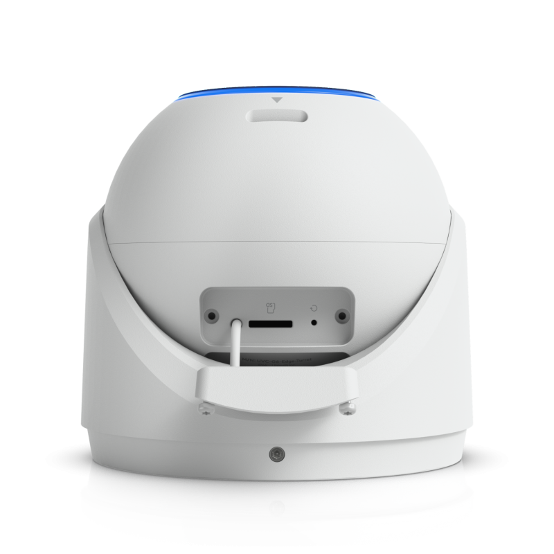

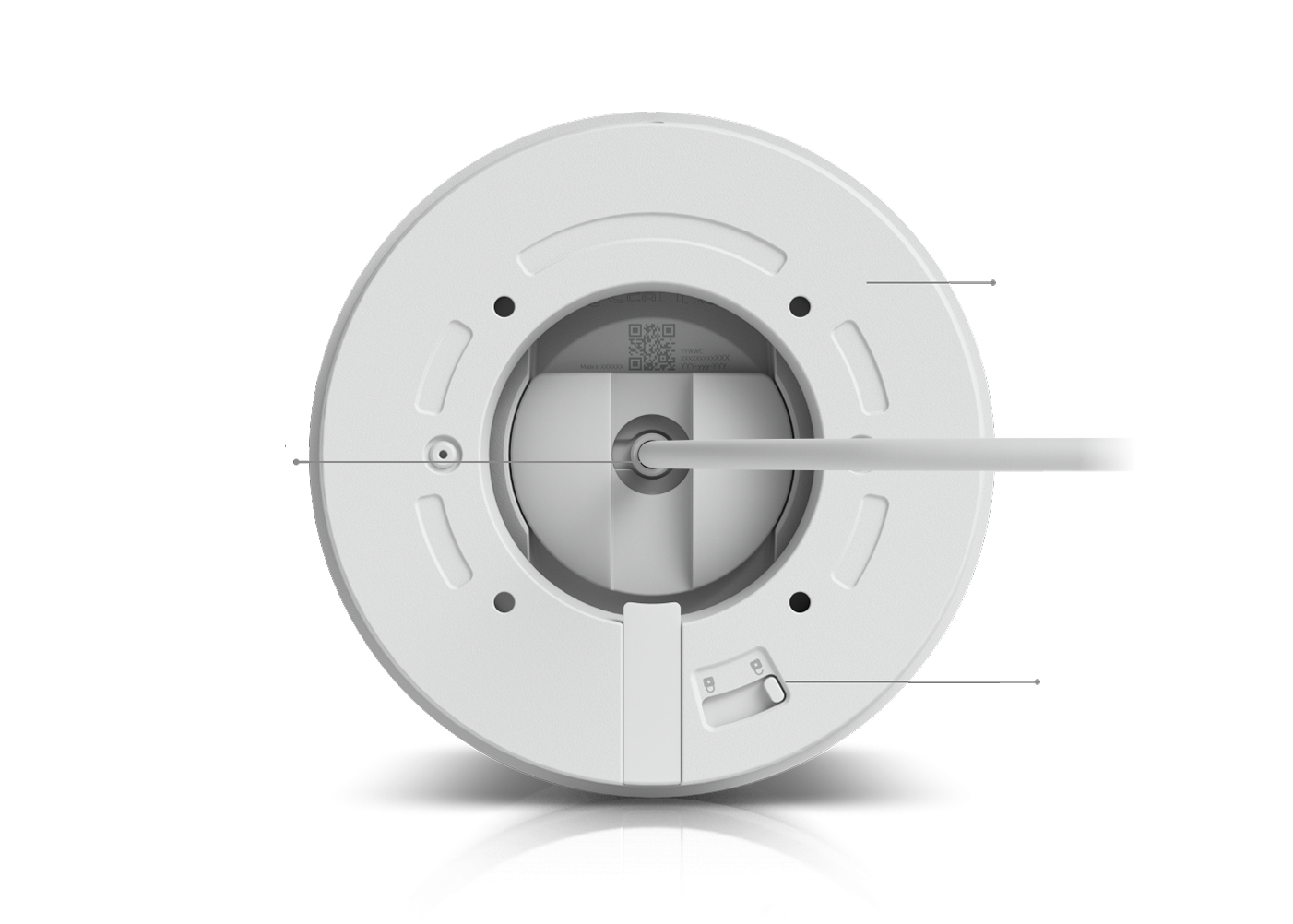

Да. Механизм Pre-Lock в G6 Edge Turret позволяет сначала закрепить основание и временно зафиксировать корпус камеры, обеспечивая удобную настройку угла без помощи рук. После выравнивания положение фиксируется затяжкой стопорного винта.
При установке G6 Edge Turret стрелка рядом с динамиком должна быть направлена вверх, чтобы предотвратить попадание воды на вентиляционное отверстие.
Также не следует перекрывать два отверстия микрофона и динамик, чтобы сохранить чистую двустороннюю аудиосвязь.

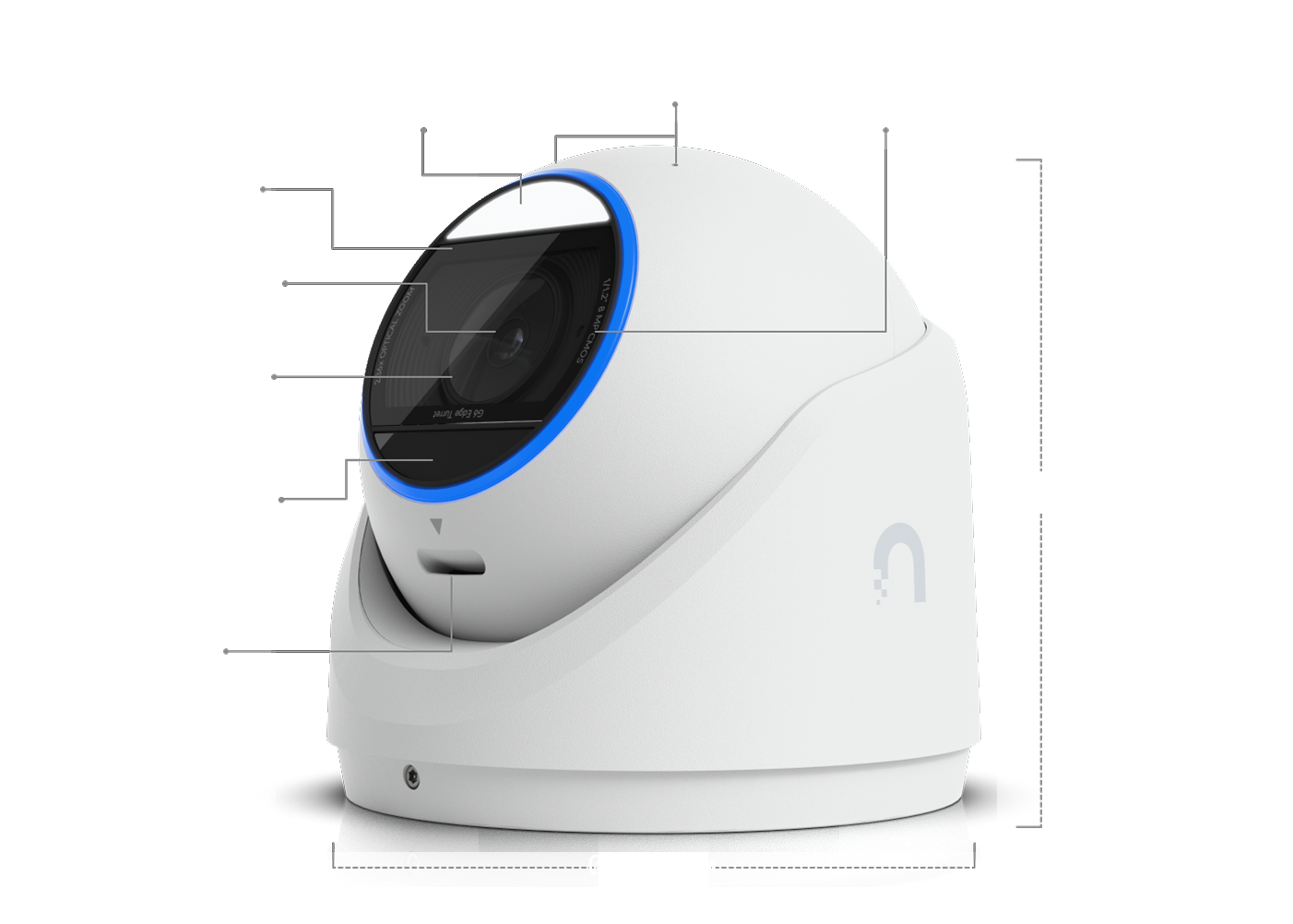

Габариты ⌀117.2 × 116.5 мм
ИК-подсветка до 40 м
Оптический зум 2.36×
Распознавание лиц ✓
Распознавание номеров ✓
Смарт-детекция люди, транспорт, животные
Разрешение 4K
Угол обзора Широкий: H: 113.8°, V: 61.9°, D: 134°
Телефото: H: 45.5°, V: 25.8°, D: 52°
Аудио Двусторонняя связь
Класс защиты IP66
Антивандальная защита IK04
Монтаж Потолок, стена (в комплекте)
Кронштейн, подвес, монтажная коробка (опция)
Приложение UniFi Protect
