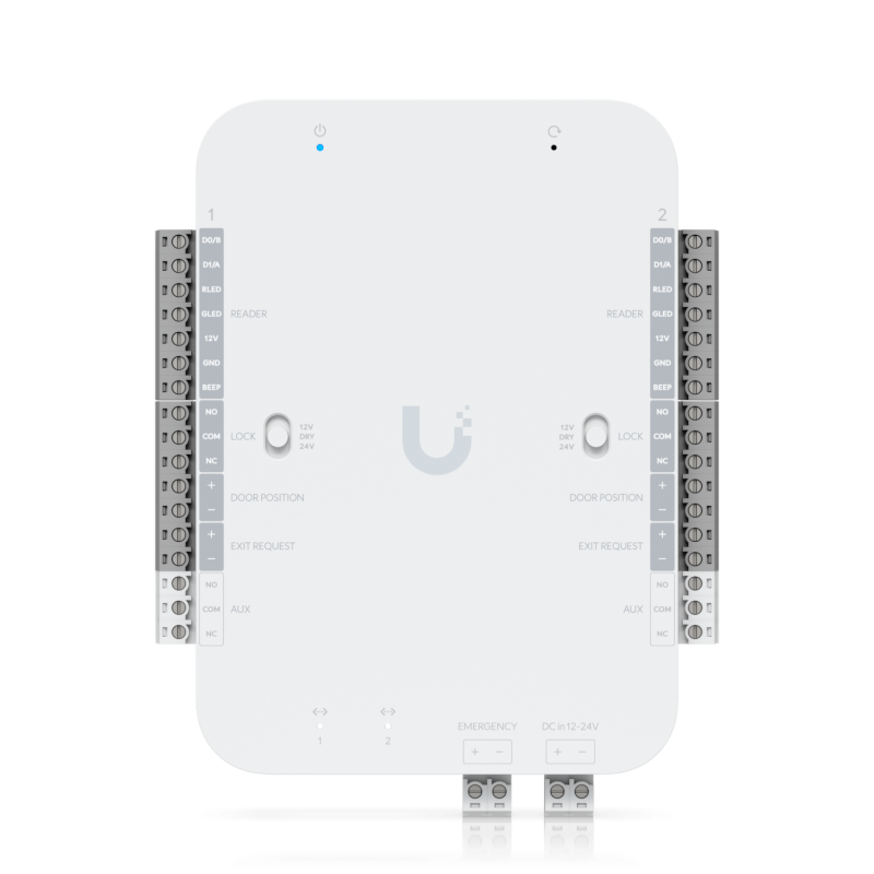

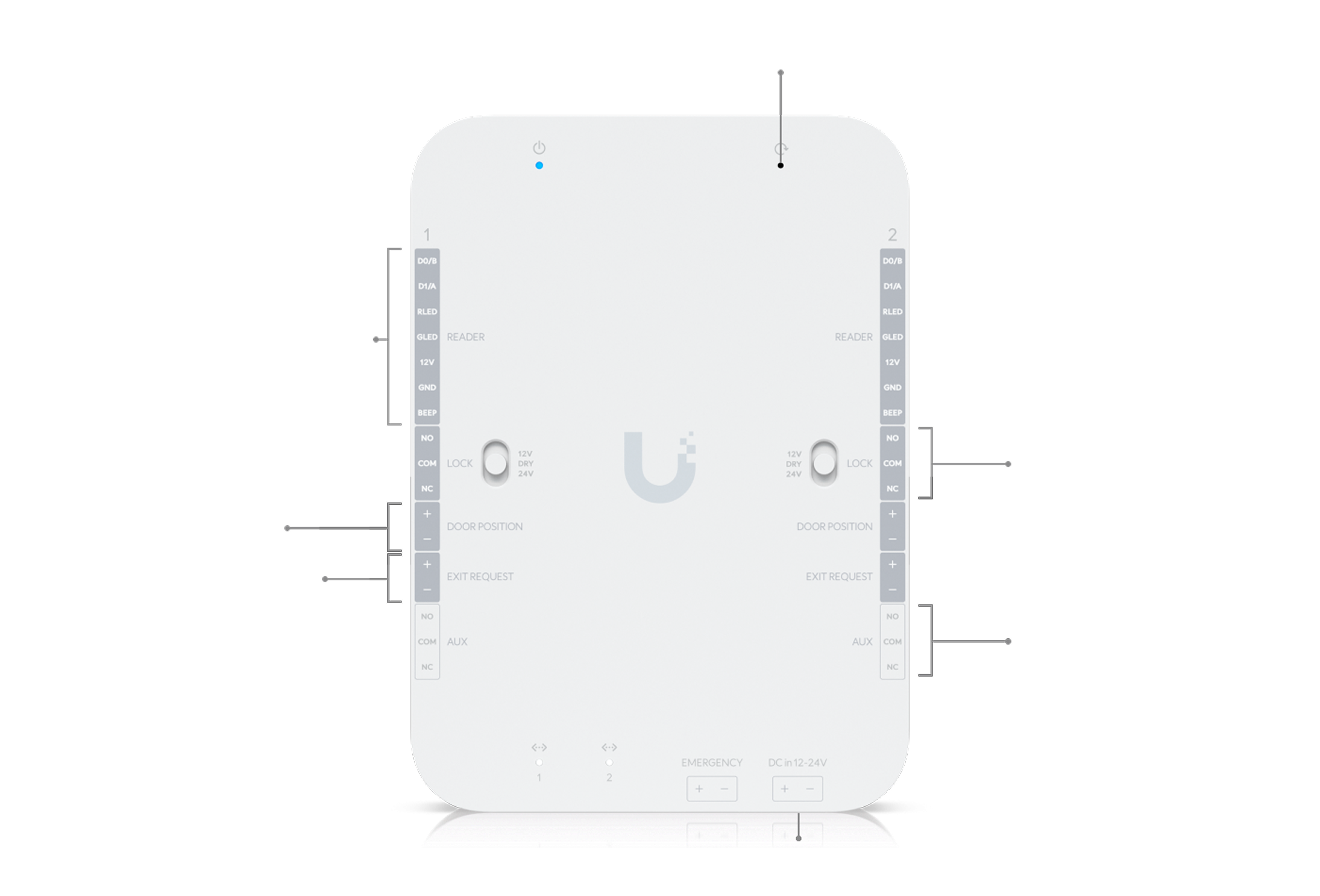

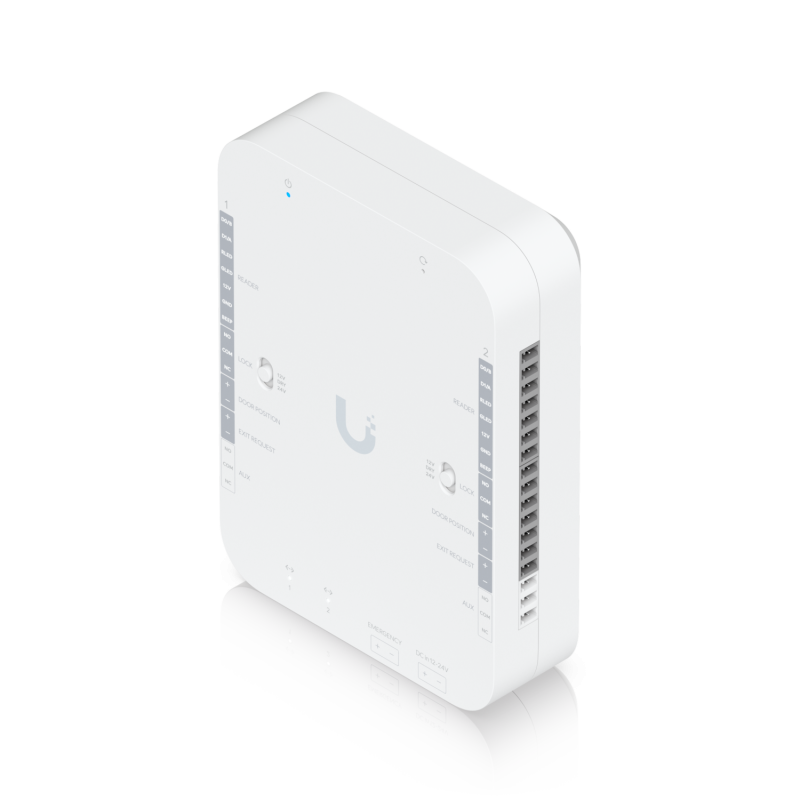

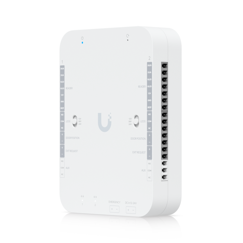

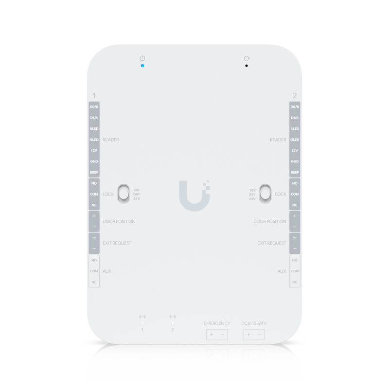

Контроллер для двух дверей с поддержкой ридеров Wiegand и OSDP.

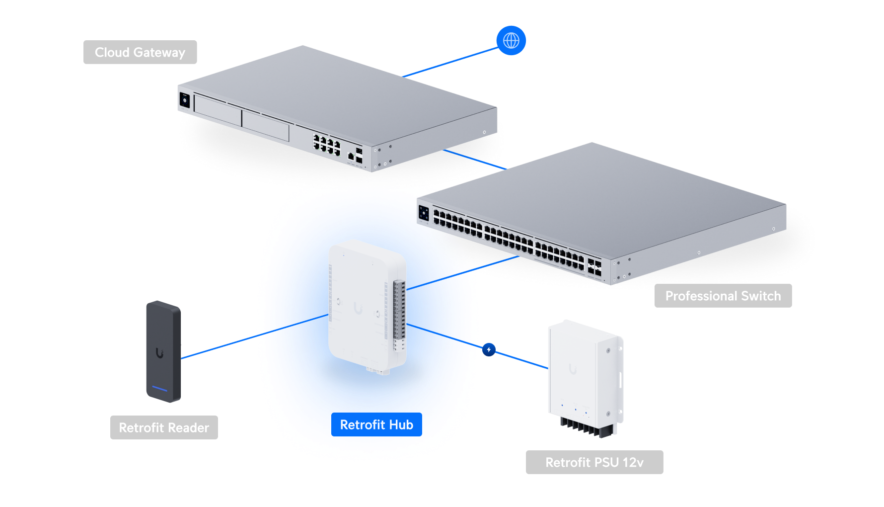

Ubiquiti UniFi Retrofit Hub — это интеллектуальный модуль контроля доступа, который позволяет модернизировать существующую систему без полной замены оборудования. Устройство обслуживает до двух дверей, поддерживает работу со считывателями Wiegand и OSDP и интегрируется в экосистему UniFi Access. Компактный размер, питание от DC 12/24 В и установка на DIN-рейку делают монтаж быстрым и удобным. Retrofit Hub — надёжный выбор для тех, кто хочет повысить безопасность и комфорт, не тратя лишние средства.
  • Контроль 2 дверей — вход и выход под полным управлением
  • Совместимость с ридерами Wiegand и OSDP
  • Интеграция в систему UniFi Access с централизованным управлением
  • Питание DC 12/24 В с возможностью резервирования
  • Компактный корпус, монтаж на DIN-рейку
Установка и развертывание
Общие характеристики

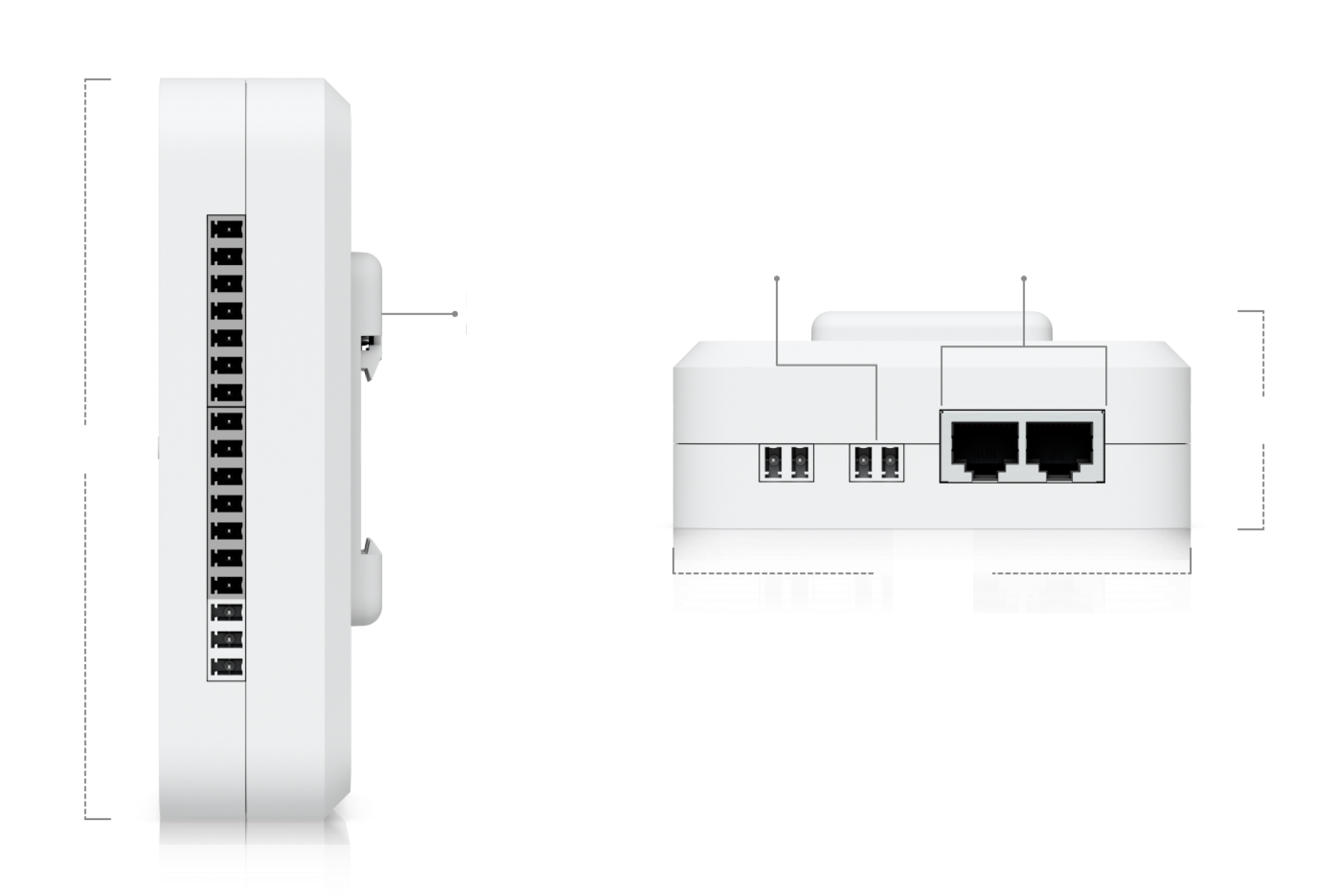

Габариты 140 × 120 × 45 мм
Пакет приложений UniFi UniFi Access
Поддерживаемое количество дверей 2
Входные клеммы
  • (2) сторонних ридера Wiegand / UniFi Retrofit Reader
  • (2) входа для кнопок выхода
  • (2) датчика положения двери
  • (1) вход для пожарной сигнализации
Метод питания DC 12/24 V
Соответствие NDAA
Механические характеристики
Вес 420 г
Материал корпуса Поликарбонат
Материал крепления Сталь SGCC

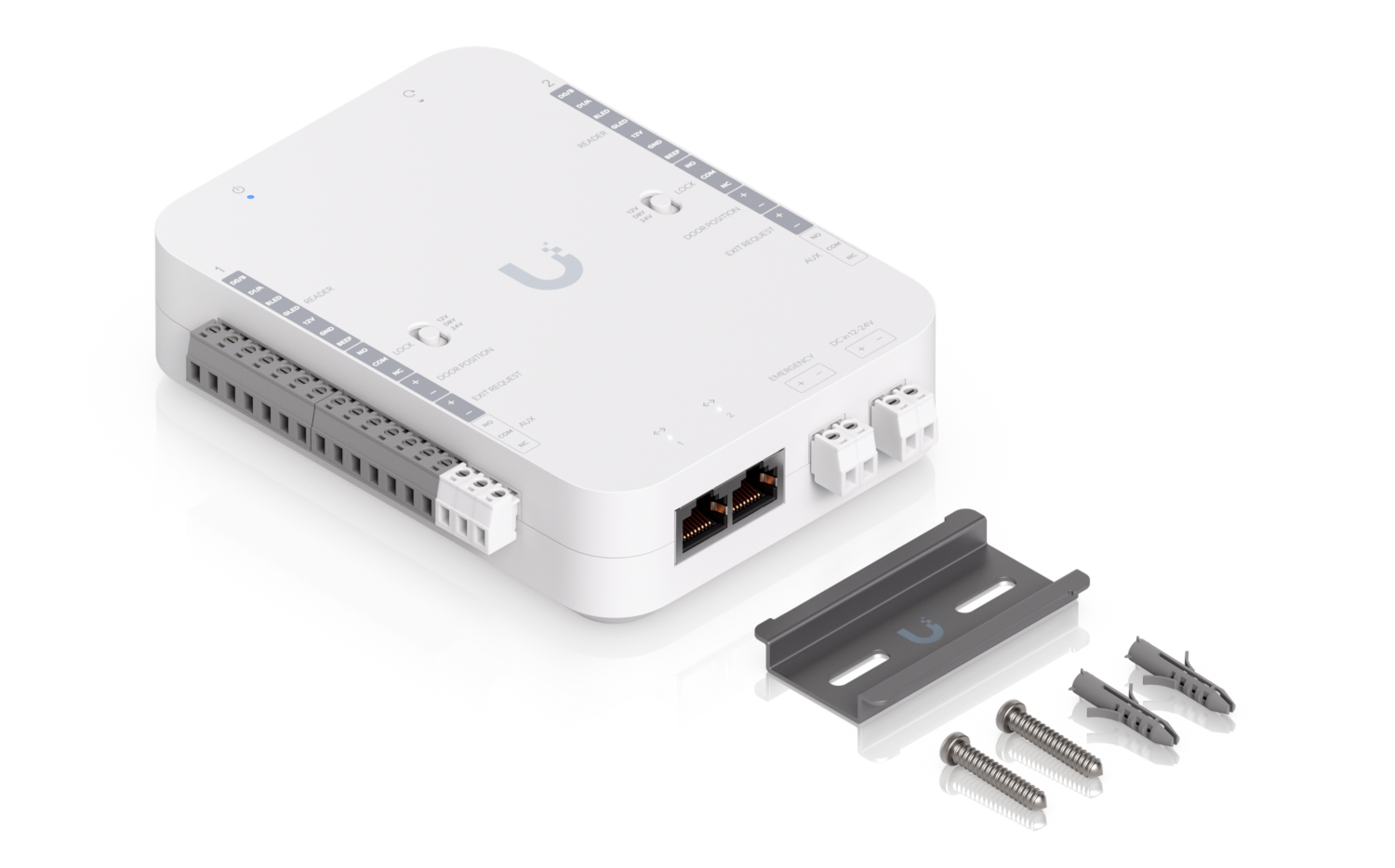

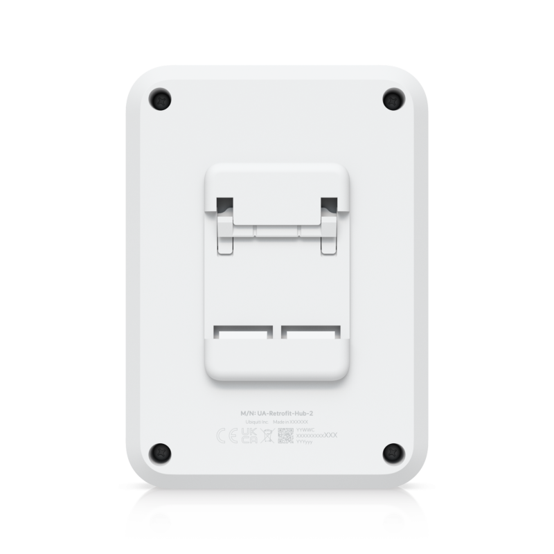

Крепление DIN-рейка (в комплекте)
Аппаратные характеристики
Цифровые входы
  • (1) вход от пожарной сигнализации
Релейные выходы (сухой контакт)
  • Замок: 30В DC, до 1А
  • Aux: 30В DC, до 1А
Релейные выходы (с питанием)
  • Замок 12В: 12В DC, до 1А
  • Замок 24В: 24В DC, до 0.5А
Использование Только внутри помещений
Рабочая температура -10…40 °C
Рабочая влажность 5–90% без конденсации

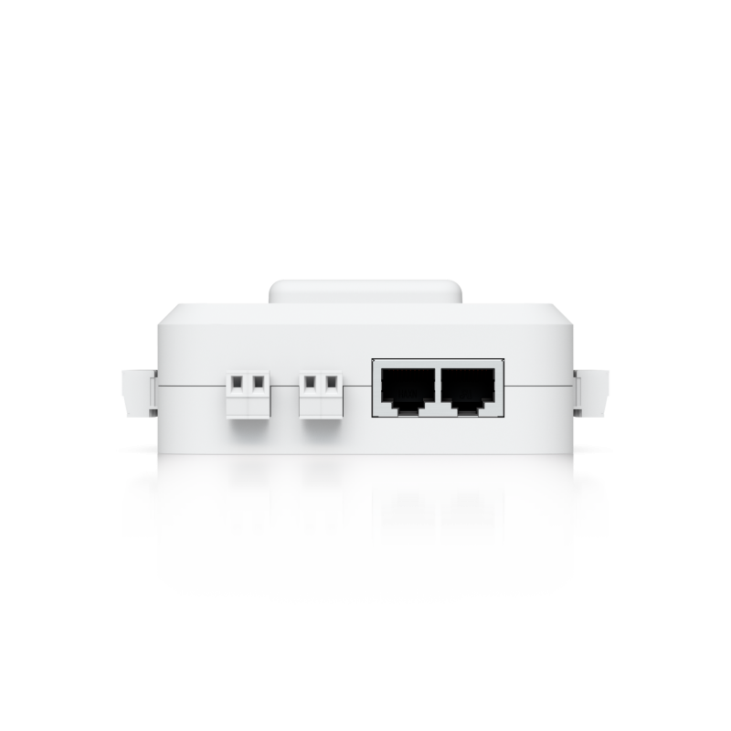

Сетевой интерфейс (2) порта RJ45 10/100 Мбит
Питание DC 12/24V
Макс. потребление 50 Вт
Индикаторы W/B Learn More
Кнопки
  • (1) сброс настроек
  • (2) переключатель 12V/Dry/24V
Рекомендуемая макс. длина кабеля
  • UA-Retrofit-Reader (250mA): кабель UACC-DoorLockRelay до 152.4 м
  • UA-Lock-Electric (400mA): 24 AWG – 25 м, 22 AWG – 42 м, 20 AWG – 66 м, UACC-DoorLockRelay – 100 м
  • UA-Lock-Magnetic-540 кг (500mA): 24 AWG – 20 м, 22 AWG – 32 м, 20 AWG – 51 м, UACC-DoorLockRelay – 80 м
  • UA-Lock-Magnetic-270 кг (800mA): 24 AWG – 12 м, 22 AWG – 20 м, 20 AWG – 30 м, UACC-DoorLockRelay – 46 м
  • Другие замки (1A): 24 AWG – 9 м, 22 AWG – 15 м, 20 AWG – 24 м, UACC-DoorLockRelay – 36 м
