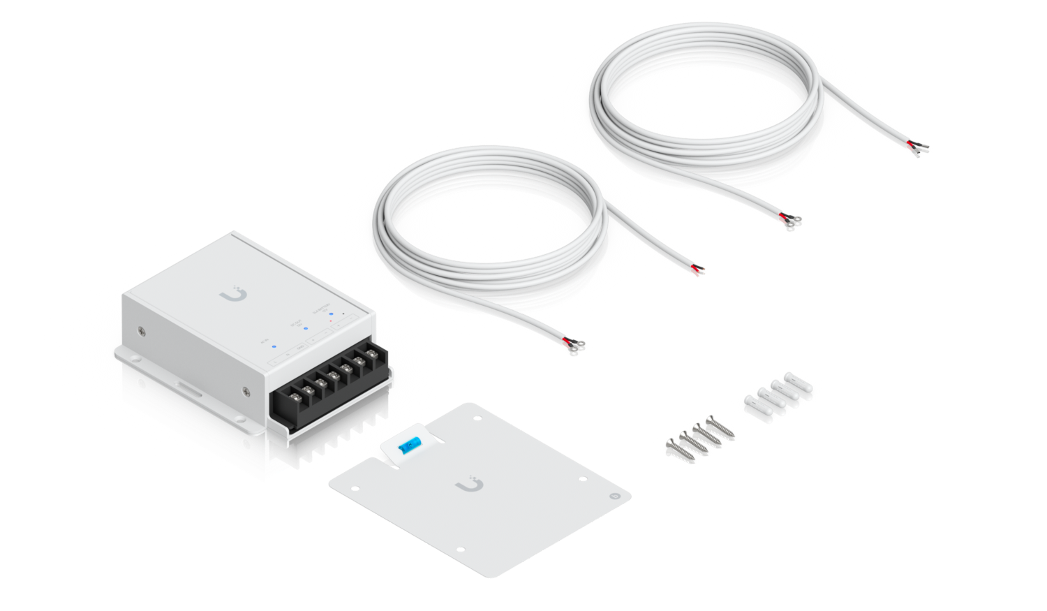

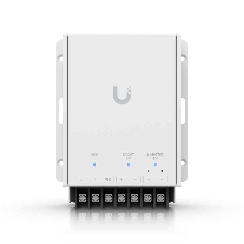

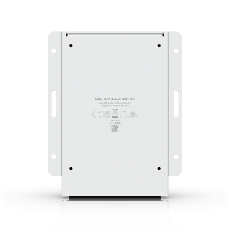

12-В блок питания с возможностью подключения резервного SLA-аккумулятора, полностью совместимый с UniFi Retrofit Hub.
Retrofit PSU 12V — компактный и надёжный источник питания для дверного контроллера UniFi Retrofit Hub. Обеспечивает стабильное 12 В, а при подключённой SLA-батарее кратковременно поддерживает работу замков и контроллера при отключениях электросети без дополнительной настройки.
Простая установка — блок монтируется рядом с контроллером и требует минимальной проводки, что ускоряет монтаж и снижает риск ошибок. Подходит для офисов, гостиниц и небольших объектов, где важна непрерывность работы доступа.
Общие характеристики
Габариты 127 x 76 x 35 mm
Вес 350 g
Аппаратные характеристики
Питание 100—240V AC, 50/60 Hz
Аккумулятор 12V SLA
Резервный аккумулятор SLA резервный аккумулятор — напряжение: 12V; ток зарядки: 0.5A
Подключения
  • (1) вход переменного тока (AC input)
  • (1) выход постоянного тока (DC output) — для Retrofit Hub
  • (1) вход/выход постоянного тока (DC input/output) — для аккумулятора
Макс. потребляемая мощность 80W
КПД 85%
Выход 12V DC, 5A
Индикаторы (3) индикатора состояния
Рабочая температура -10 до 40° C
Температура хранения -40 до 70° C
Рабочая влажность 10 до 90% без конденсации
Соответствие NDAA
Сертификаты CE, FCC, IC
