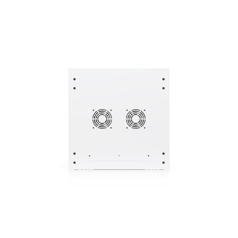

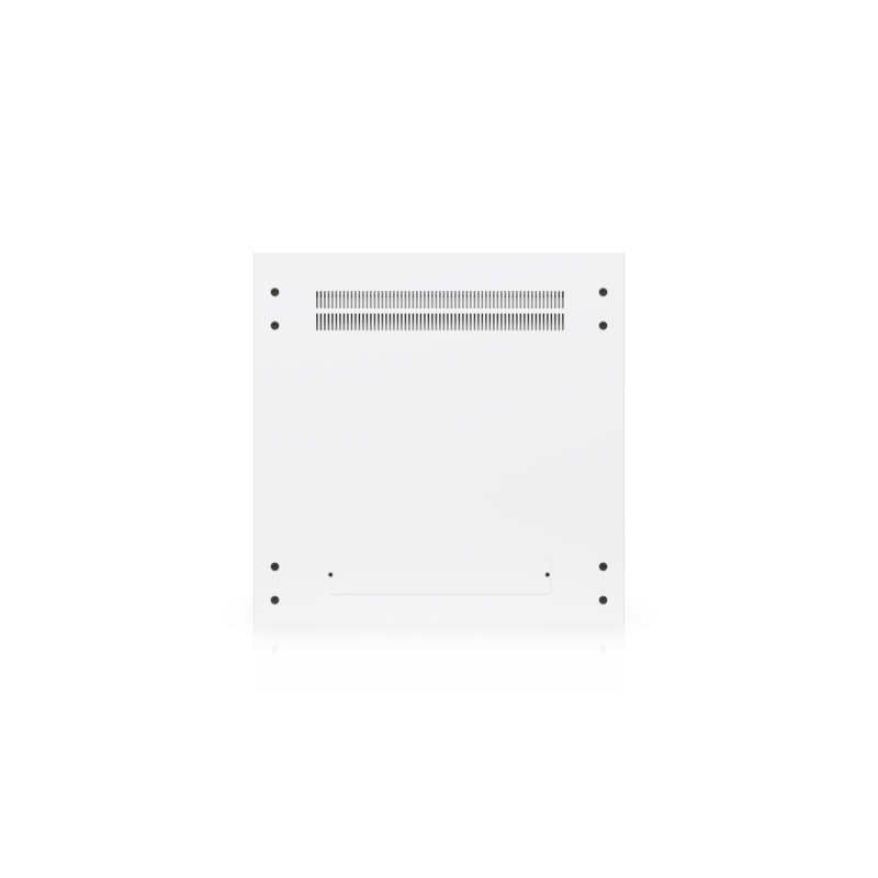

Настенный серверный шкаф с предустановленными вентиляторами и съёмными панелями
12U Rack Cabinet 600P

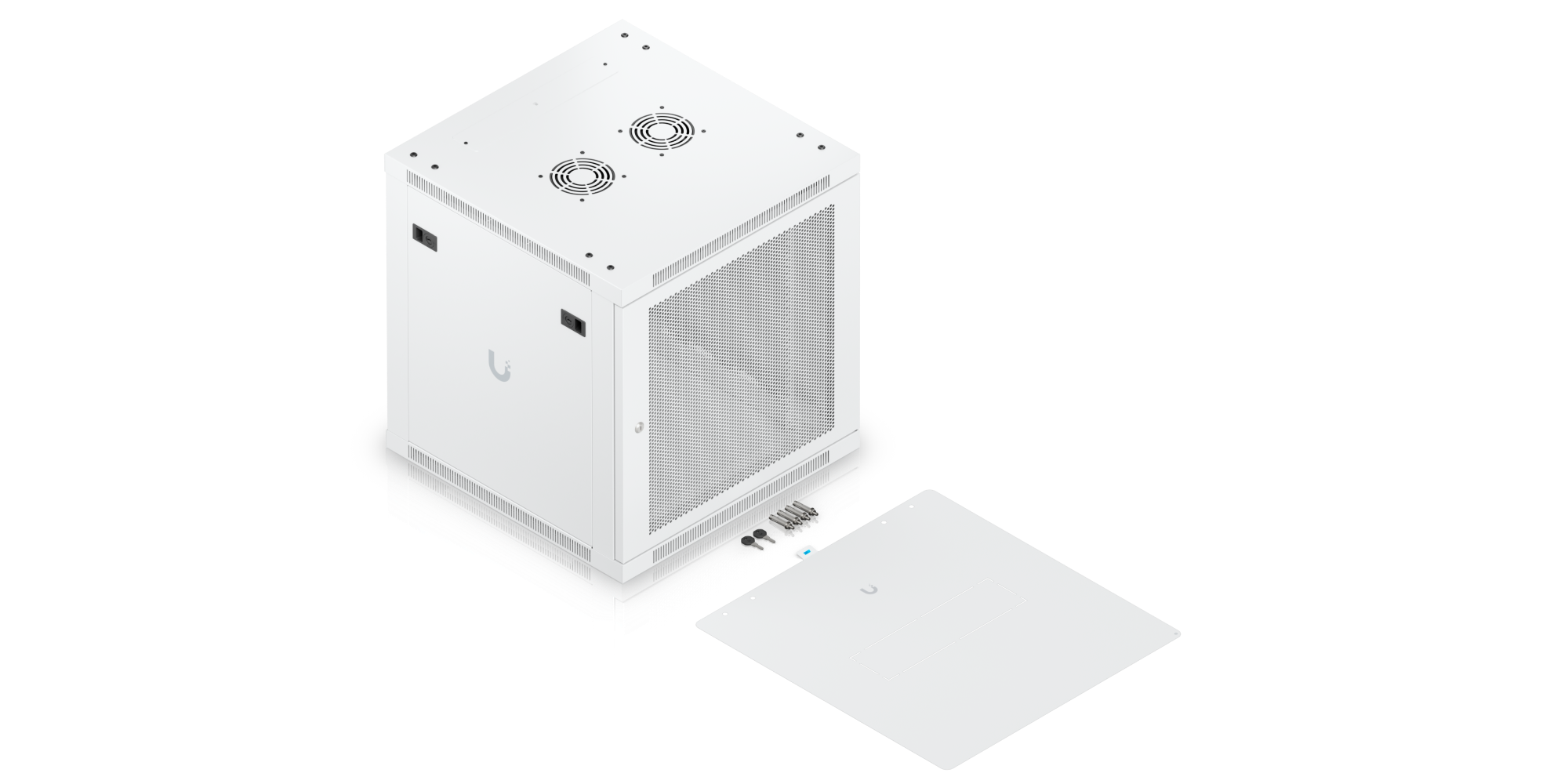

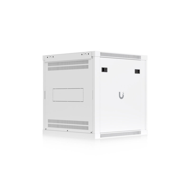

Ubiquiti UACC-Rack-12U-Wall-600-P — настенный серверный шкаф формата 12U, полностью готовый к установке. Оснащён встроенным вентилятором, съёмными запираемыми боковыми панелями и удобными кабельными вводами. Предназначен для размещения 19-дюймового сетевого и серверного оборудования в офисах, техзонах и компактных серверных помещениях.
  • Высота: 12U
  • Тип: настенный, закрытый, 4-стоечный
  • Дверь: перфорированный металл
  • Боковые панели: съёмные, с замками
  • Вентиляция: встроенный вентилятор
  • Регулируемая глубина монтажа: 448–508 мм
  • Максимальная нагрузка: 80 кг
  • Кабельные вводы: верхний, нижний и задний
  • Монтаж: настенный

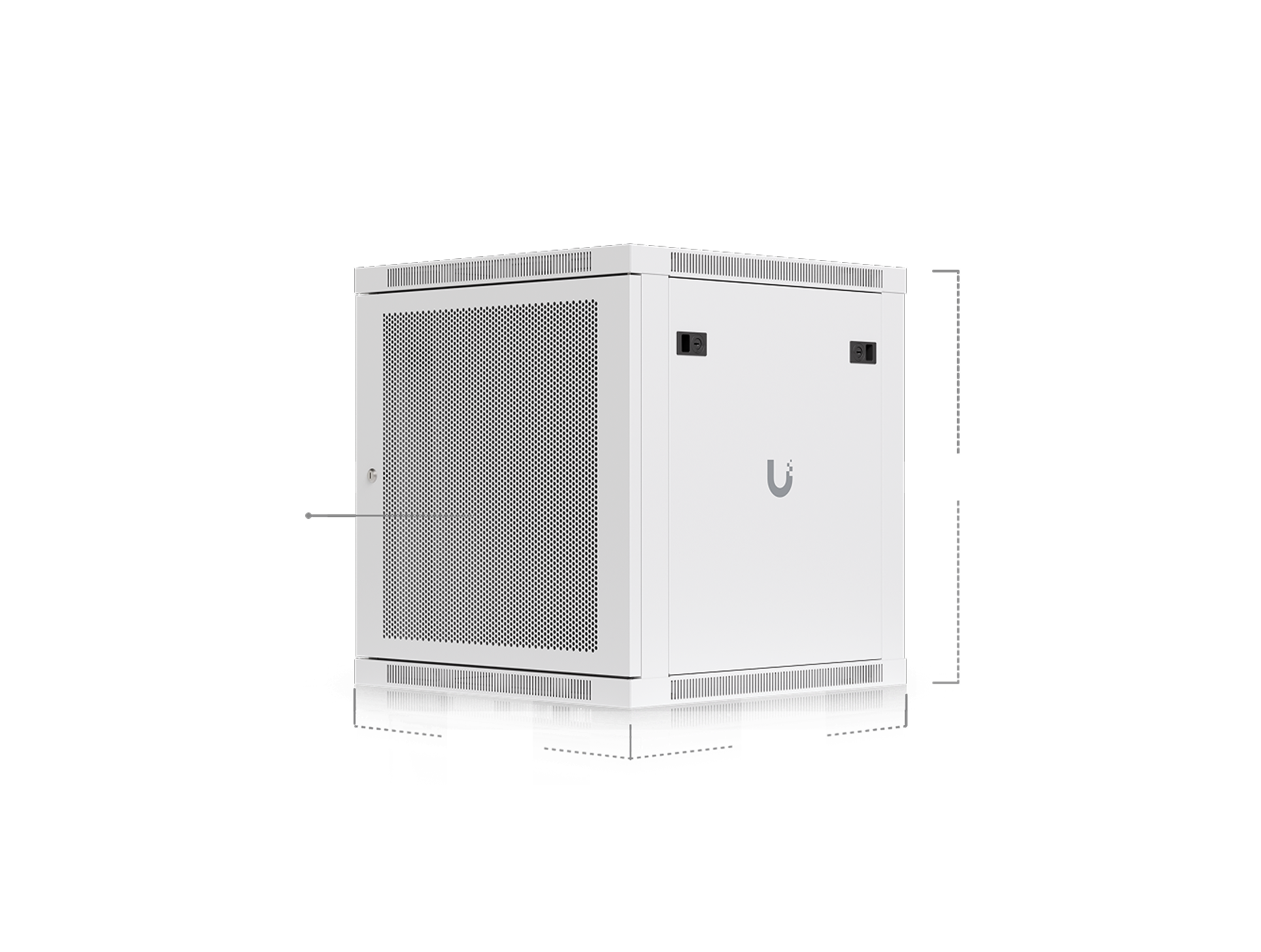

Общие характеристики
Габариты (упаковка)740 × 730 × 735 мм
Габариты (шкаф)598 × 600 × 639 мм
Вес (упаковка)31.8 кг
Вес (шкаф)26.4 кг
Материал корпусаСталь SPCC
Толщина дверей/панелей1.2 мм
Толщина основного корпуса1.2 мм
Толщина стоек2 мм
ЦветБелый
ПокрытиеПолимерно-порошковое
Высота стойки12U
Тип шкафа4-стоечный, закрытый
Тип монтажных отверстийКвадратные
Глубина монтажа по умолчанию448 мм
Максимальная глубина монтажа508 мм
Шаг регулировки20 мм
Максимальная нагрузка80 кг
Передняя дверьПерфорированный металл
Боковые панели2 глухие, съёмные и запираемые
МонтажНастенный
Модуль вентилятораДа
Клеммы заземленияДа
Кабельные вводы Задняя стенка: 350 × 100 мм
Верх: 336.5 × 52.5 мм
Низ: 336.5 × 52.5 мм
Безопасность 1 замок передней двери
4 замка боковых панелей
2 ключа
СтандартыCE, EIA/ECA-310-E, RoHS
Соответствие NDAAДа
