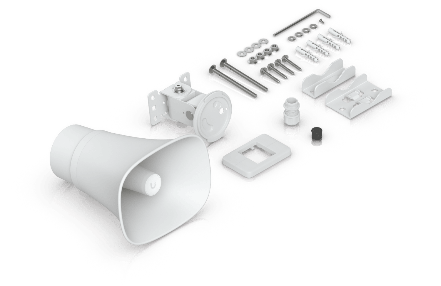

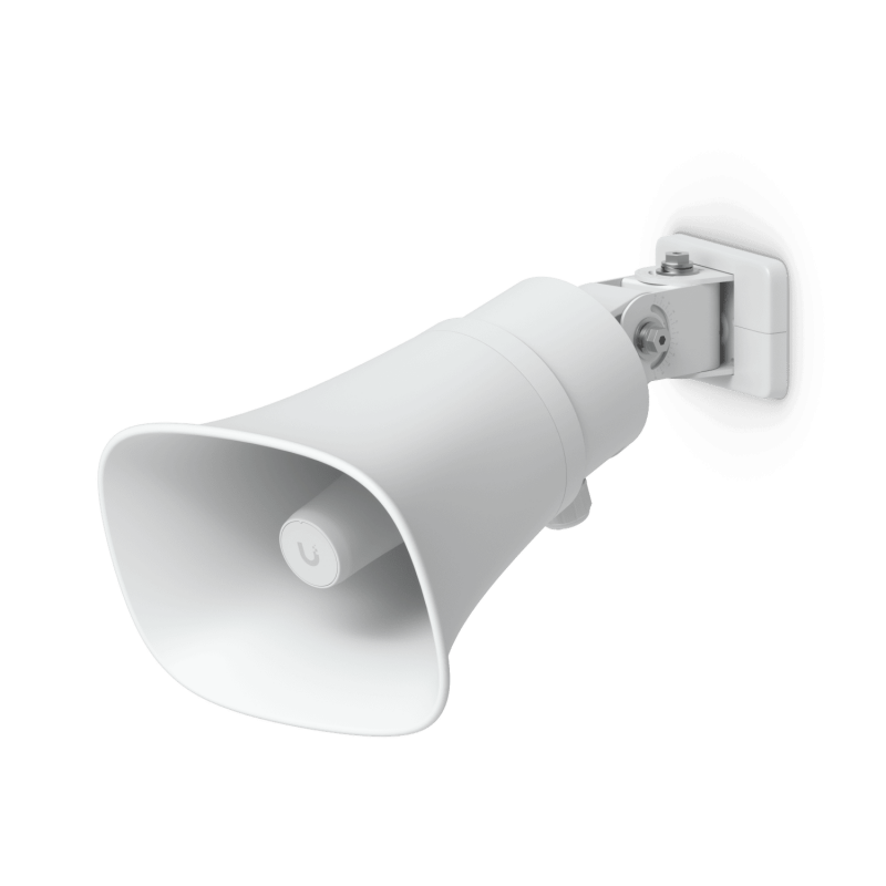

  • Гибкий монтаж — крепёж на стену, угол или мачту (в комплекте).

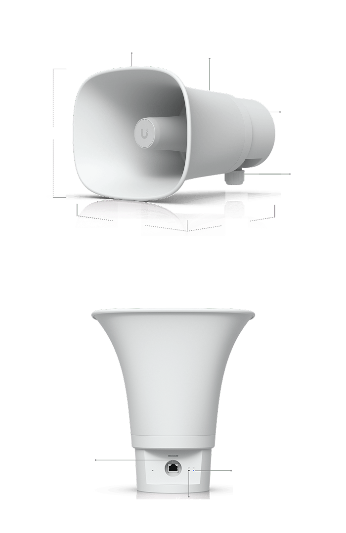

Габариты устройства267 × 195 × 254 мм
Габариты поворотного крепленияØ104 × 149.4 мм
КреплениеПоворотное крепление для стены и мачты (в комплекте)
Соответствие NDAAДа
Механические характеристики
Вес устройства3.8 кг
Вес поворотного крепления0.9 кг
Диаметр стойки для крепления1–2.5" (25–63.5 мм)
Материал корпусаУФ-устойчивый поликарбонат, алюминиевый сплав
Материал крепленийНержавеющая сталь, алюминиевый сплав
Класс защитыIP66
Аппаратные характеристики
Метод питанияPoE+
Максимальное энергопотребление14.3 Вт
ДинамикДа
Сетевой интерфейс(1) порт RJ45 100/10 Мбит/с
Кнопки(1) Сброс к заводским настройкам
СветодиодыСистема (красный/зелёный/синий/белый)
Рабочая температура-40 до 60°C
Рабочая влажность10–90% (без конденсата)
СертификацииFCC, IC, CE
