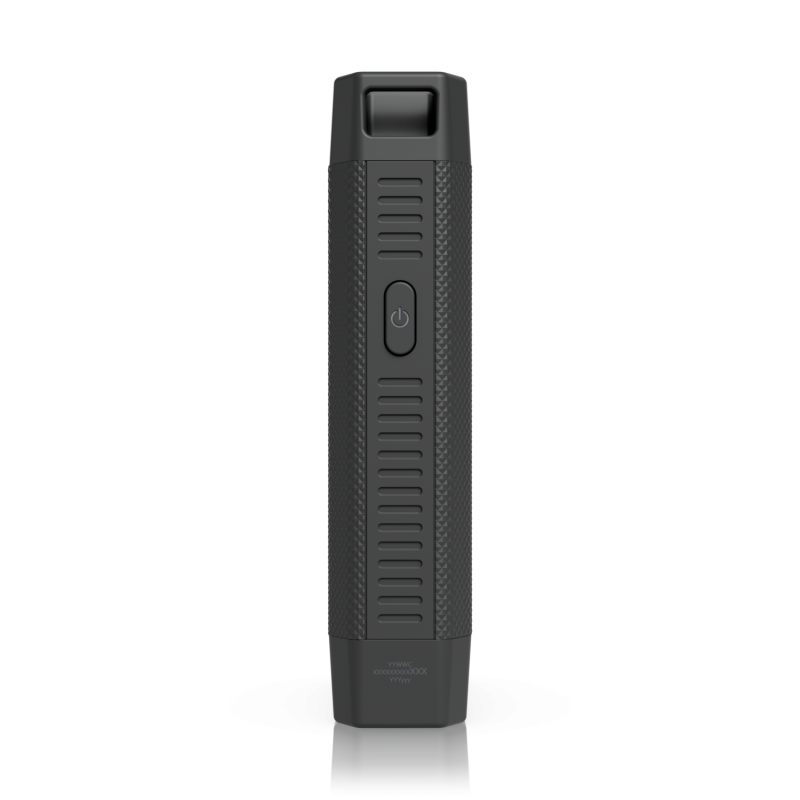

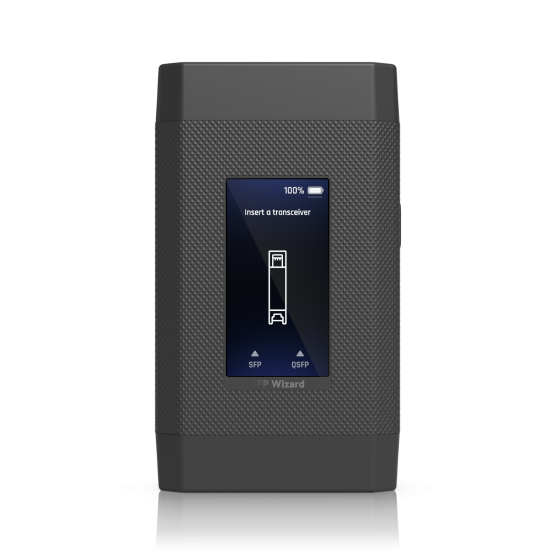

SFP Wizard

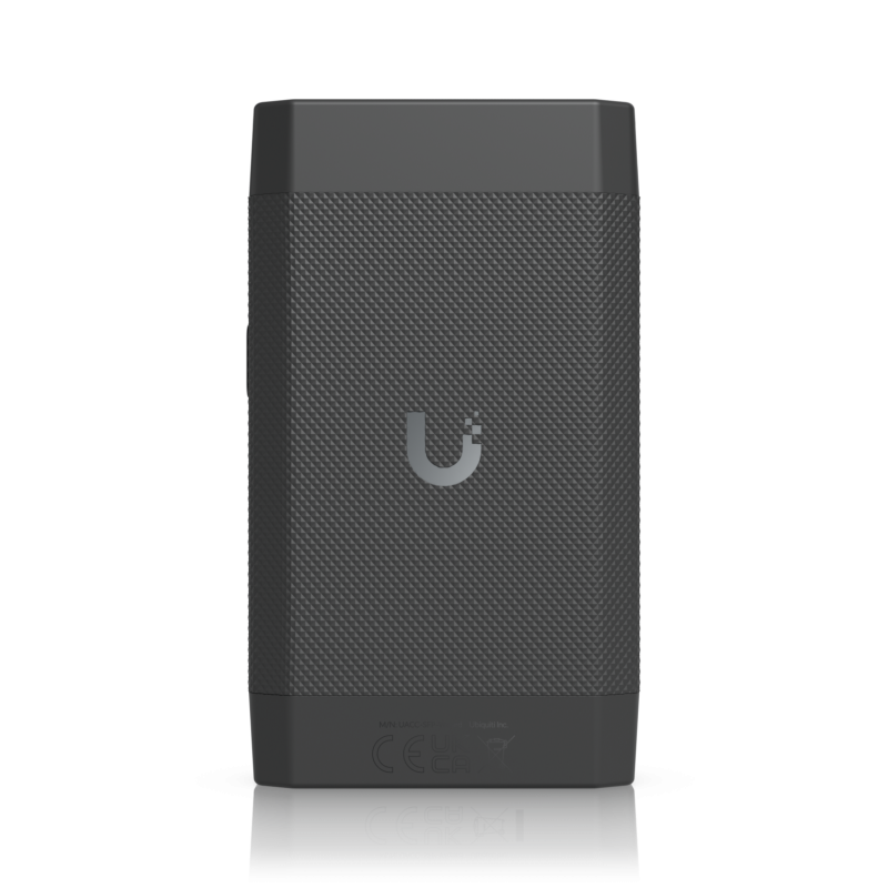

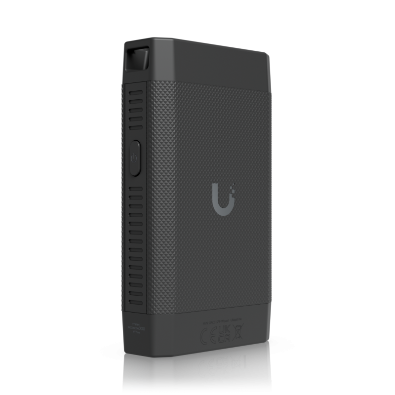

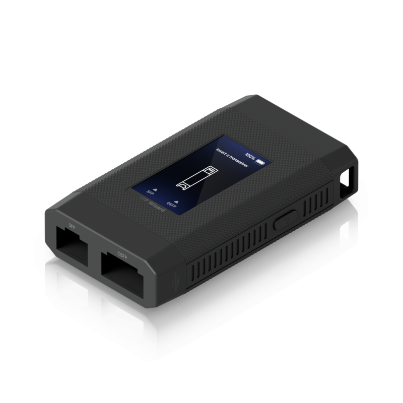

Ubiquiti SFP Wizard — это портативный инструмент для настройки, диагностики и восстановления оптических модулей форматов SFP, SFP+, SFP28, QSFP+ и QSFP28. Он предназначен для инженеров и администраторов, которым нужно быстро и удобно управлять оптическими модулями без компьютера и громоздкого оборудования.
Возможности устройства:
  • Перепрограммирование модулей — изменение прошивки и параметров для совместимости с любыми сетевыми устройствами.
  • Диагностика и мониторинг — считывание DDM-данных (температура, мощность, напряжение, ток) и контроль состояния модуля в реальном времени.
  • Создание и копирование профилей — сохранение настроек модуля и их перенос на другие устройства.
  • Восстановление модулей Ubiquiti — возврат к заводской конфигурации и устранение ошибок работы.
  • Работа через приложение UniFi — подключение по Bluetooth, обновления прошивки (OTA) и управление профилями со смартфона.
Устройство оснащено сенсорным экраном 1,9″, литий-ионным аккумулятором с автономной работой до 75 минут и портом USB-C для зарядки. Прочный корпус из поликарбоната защищает прибор и делает его удобным для использования в полевых условиях.
Ubiquiti SFP Wizard сочетает в себе функции программатора, тестера и анализатора, обеспечивая полный контроль над оптическими модулями и ускоряя обслуживание сетей любого масштаба.
SFP Wizard — это портативный программатор и диагностический инструмент для оптических модулей, который обновляется по OTA через мобильное приложение UniFi. С помощью SFP Wizard можно копировать данные SFP-трансиверов с модулей сторонних производителей на модули Ubiquiti SFP/QSFP, а также считывать диагностическую информацию DDM, включая активацию лазера модуля для проверки соединения.
SFP Wizard совместим с большинством SFP/QSFP-модулей Ubiquiti, а также с модулями сторонних производителей. Однако оптические модули UISP Fiber/GPON и адаптер UniFi SFP+ → RJ45 несовместимы.
Мобильное приложение UniFi не требуется для использования основных функций SFP Wizard. Однако оно используется для OTA-обновления прошивки устройства и восстановления оптических модулей Ubiquiti.
С помощью SFP Wizard можно считывать диагностическую информацию DDM (Digital Diagnostic Monitoring) как с модулей Ubiquiti, так и со сторонних производителей.
  • Оптическая мощность Rx/Tx (приём/передача)
  • Ток смещения (bias current)
  • Температура модуля
  • Управление лазером модуля для проверки линка
При установке модуля Ubiquiti SFP в устройство SFP Wizard вы сможете удалить все пользовательские данные и восстановить заводскую конфигурацию через мобильное приложение UniFi.

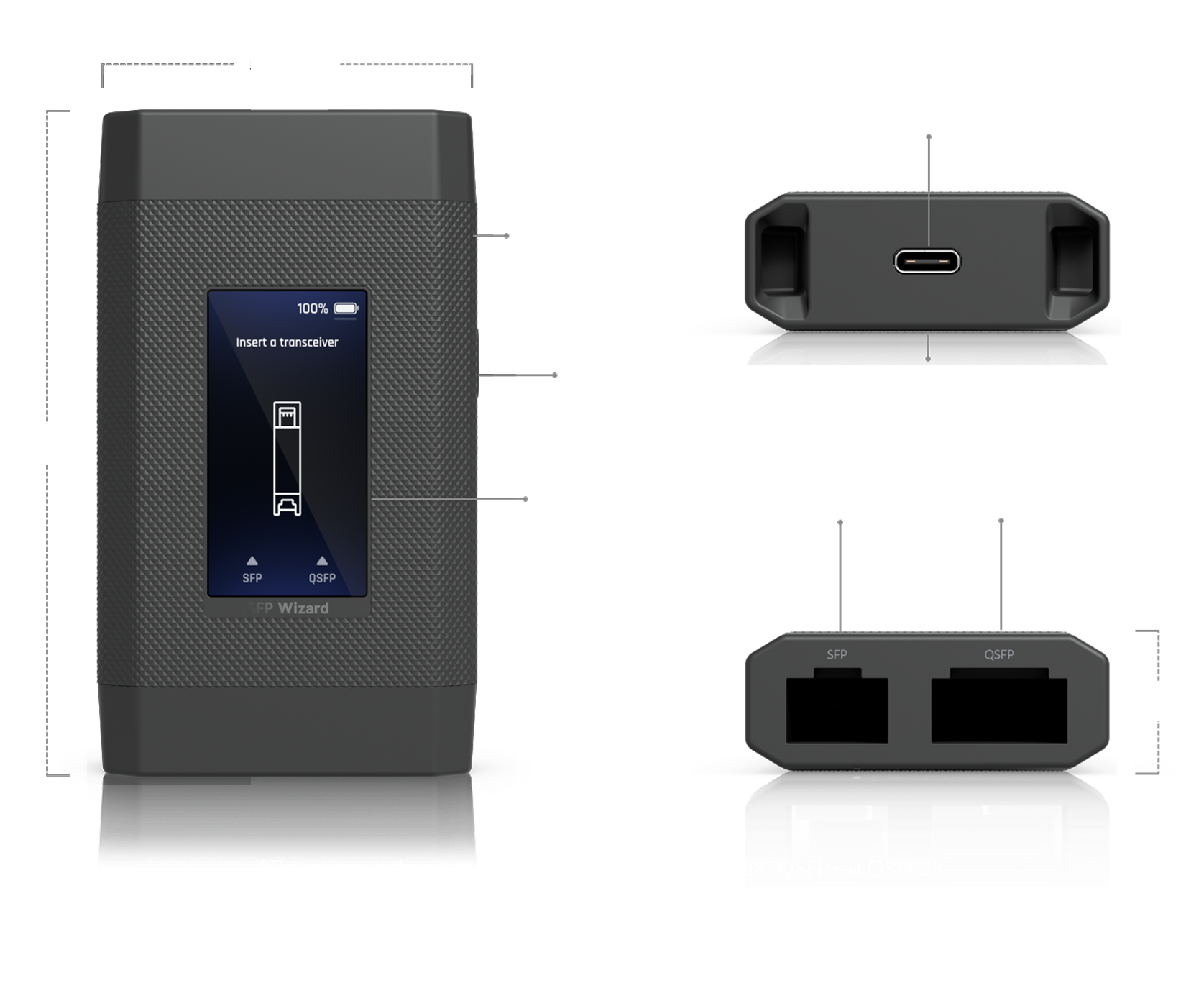

Общие характеристики
Габариты 90,8 × 52,1 × 20,2 мм
Вес 84 г
Материал корпуса Поликарбонат
Сетевой интерфейс BLE

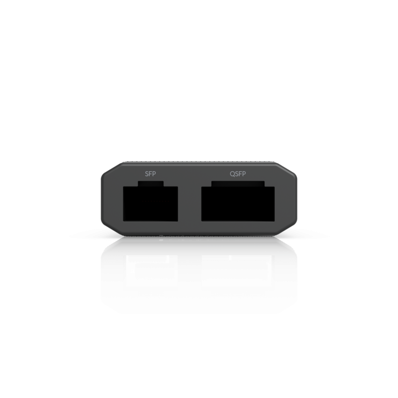

Поддерживаемые форматы модулей SFP, SFP+, SFP28, QSFP+, QSFP28
Дисплей 1,9″ сенсорный экран
Кнопки (1) Питание
Питание
Тип питания Литий-ионный аккумулятор
Время работы от батареи До 75 минут при диагностике SFP-модулей (лазер включён) или до 35 минут с QSFP-модулями
Источник питания Перезаряжаемый литий-ионный аккумулятор, 3,7 В, 300 мА·ч
Диапазон входного напряжения USB-C: 5 В / 0,5 А
Максимальное энергопотребление 0,6 Вт
Условия эксплуатации
Температура эксплуатации 0…40 °C
Влажность 10–90 % (без конденсата)
Соответствие стандартам
Соответствие NDAA Да
Сертификаты FCC, IC, CE
Требования к приложению
Мобильное приложение UniFi для iOS версии 10.29.0 и выше
UniFi для Android версии 10.30.0 и выше
