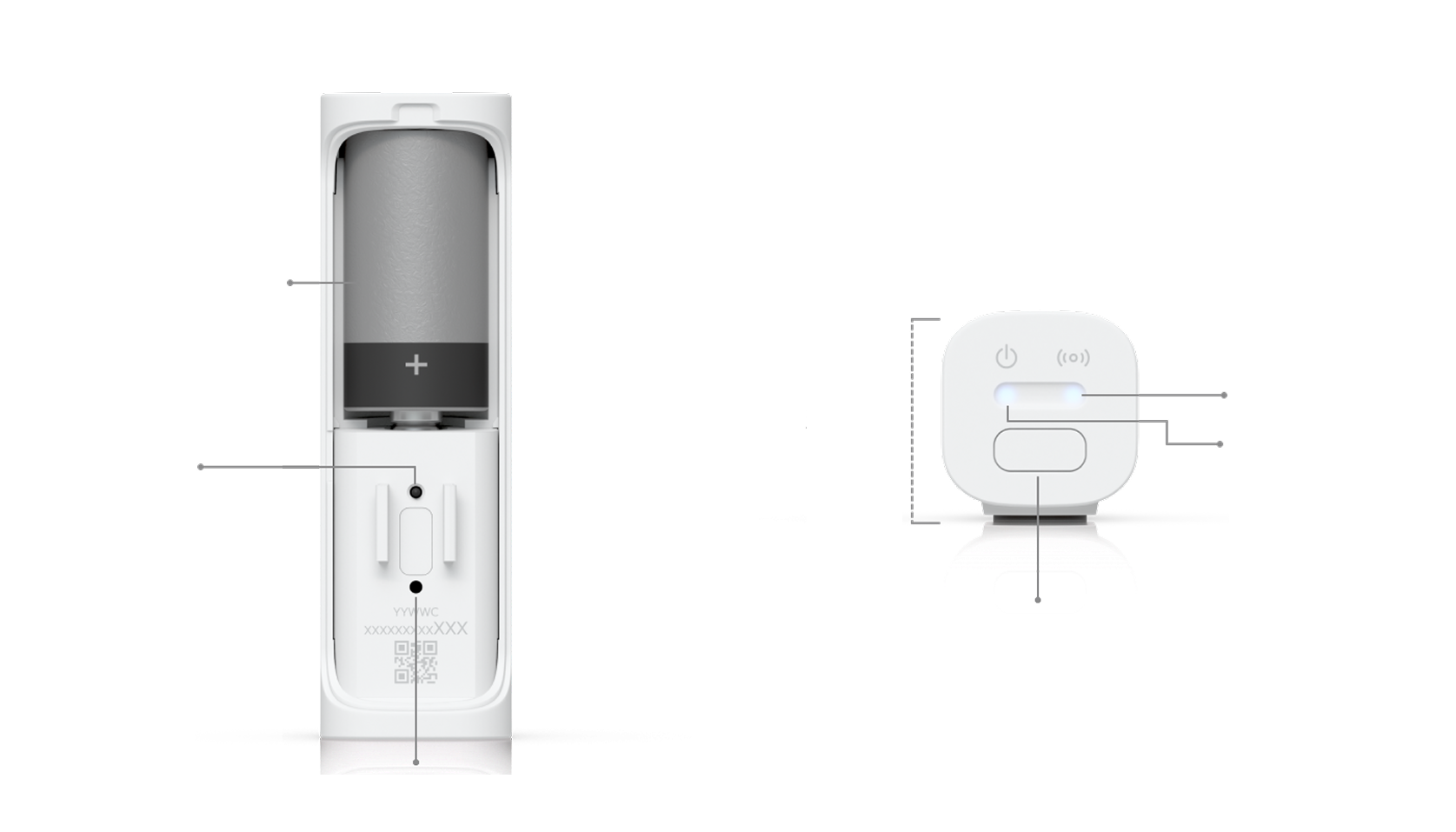

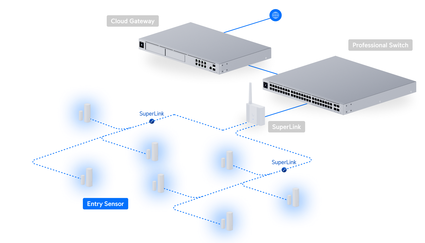

Ubiquiti UniFi Entry Sensor — автономный беспроводной датчик, фиксирующий состояние дверей и окон (открыто/закрыто). Работает по шине SuperLink, питается от батареи CR123A, монтируется на клей или винты и настраивается в приложении UniFi Protect.

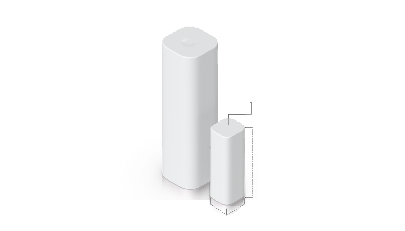

Габариты Устройство: 75.5 × 23.5 × 22.5 мм
Магнит: 39 × 15.1 × 12.9 мм
Вес Устройство: 41 г
Магнит: 22 г

Подключение SuperLink (проприетарный)

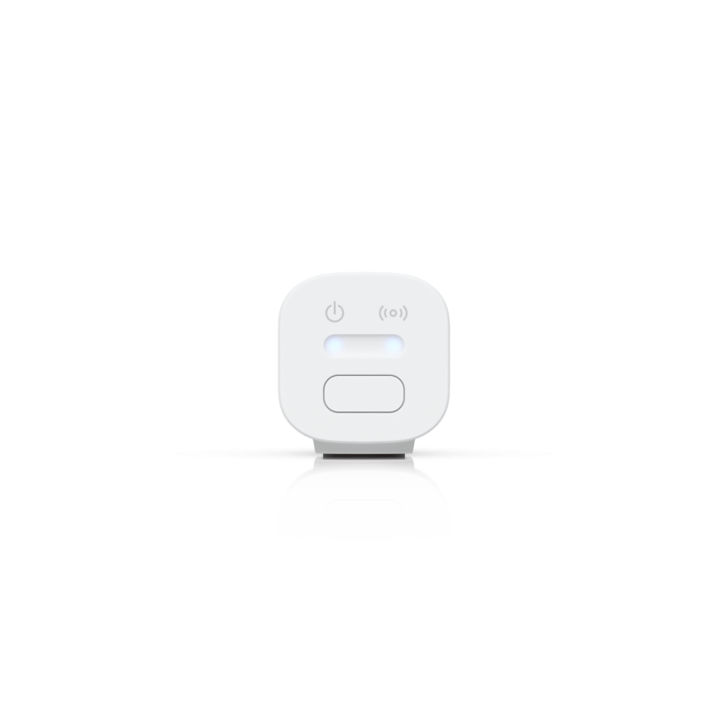

LED-индикаторы (1) Состояние: R/B/W
(1) Сигнал: B/R
Кнопки (1) Сброс настроек (Factory-reset)
(1) Функциональная кнопка (Fn)
