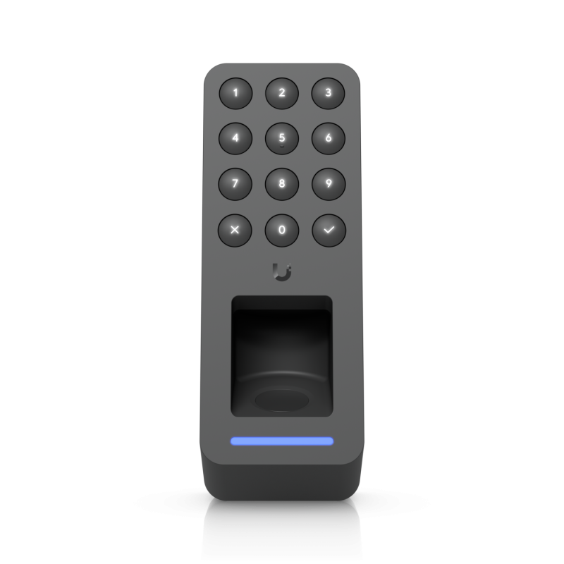

Ubiquiti UniFi Access G3 Reader Fingerprint (UA-G3-Fingerprint) — биометрический считыватель системы UniFi Access, предназначенный для организации безопасного контроля доступа. Устройство поддерживает распознавание отпечатков пальцев, работу с NFC-картами и брелоками, ввод PIN-кода, а также виртуальные пропуска Apple Wallet и Google Wallet. Подключение осуществляется к контроллерам UniFi Access Hub по Ethernet с использованием технологии PoE, что позволяет использовать считыватель как внутри помещений, так и на улице.
  • Аутентификация по отпечатку пальца, NFC-картам и PIN-коду.
  • Поддержка виртуальных пропусков Apple Wallet и Google Wallet (Touch Pass).
  • Разблокировка дверей через приложение UniFi Identity.
  • Подключение по Ethernet с поддержкой PoE.
  • Степень защиты корпуса IP55.
  • Полная интеграция с экосистемой UniFi Access.
UA-G3-Fingerprint объединяет несколько методов идентификации, позволяя подобрать наиболее удобный способ доступа для сотрудников и посетителей. Биометрическая авторизация повышает уровень безопасности, исключая необходимость постоянно использовать карту или смартфон, а поддержка NFC, PIN-кода и цифровых пропусков обеспечивает дополнительную гибкость при организации системы контроля доступа.

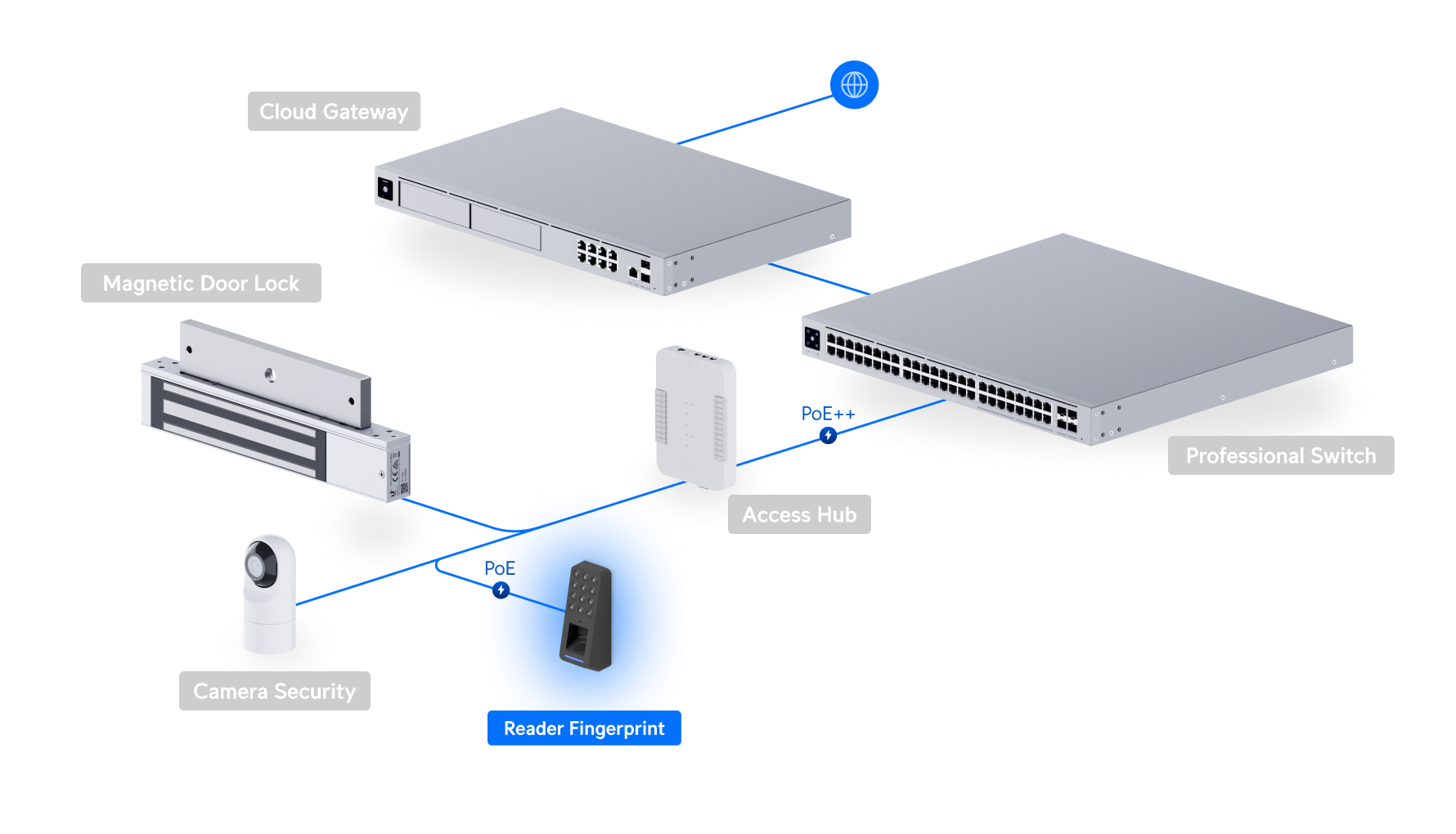

Считыватель полностью интегрируется с платформой UniFi Access, где администрирование пользователей, настройка прав доступа и просмотр журнала событий выполняются через единый интерфейс управления. Корпус со степенью защиты IP55 рассчитан на эксплуатацию в различных условиях, а питание по технологии PoE позволяет сократить количество кабелей и значительно упростить установку устройства.
G3 Reader Fingerprint поддерживает несколько способов идентификации пользователей: распознавание отпечатков пальцев, виртуальные пропуска Touch Pass, NFC-карты, PIN-код и разблокировку через мобильное приложение UniFi Identity Endpoint.
Считыватель поддерживает хранение отпечатков пальцев для 300 пользователей.
Полная синхронизация базы данных из 300 отпечатков может занимать до 6 минут. Во время процесса синхронизации светодиодный индикатор считывателя попеременно мигает синим и белым цветом.
G3 Reader Fingerprint использует ёмкостный сканер отпечатков пальцев, который обеспечивает наилучшее качество распознавания при использовании чистых и сухих пальцев. Если палец мокрый, влажный от пота или загрязнён пылью, точность распознавания может снизиться. Для повышения надёжности рекомендуется зарегистрировать несколько пальцев одного пользователя, особенно если устройство используется на улице или в местах с высокой проходимостью.
Да. Устройство имеет степень защиты IP55 и предназначено для эксплуатации как внутри помещений, так и на открытом воздухе. Для обеспечения максимально точного распознавания отпечатков рекомендуется устанавливать считыватель под навесом или в месте, защищённом от прямого попадания дождя и влаги.
G3 Reader Fingerprint совместим с Enterprise Access Hub, Door Hub, Door Hub Mini и Access Gate Hub. При использовании Door Hub Mini требуется версия программного обеспечения 1.4.8.0 или новее.
После регистрации отпечатки пальцев обрабатываются и сохраняются на консоли UniFi с установленным приложением UniFi Access. Затем данные безопасно синхронизируются с контроллерами и считывателями UniFi Access для выполнения проверки личности пользователя. Информация не передаётся на сторонние серверы — вся обработка и хранение данных выполняются локально.

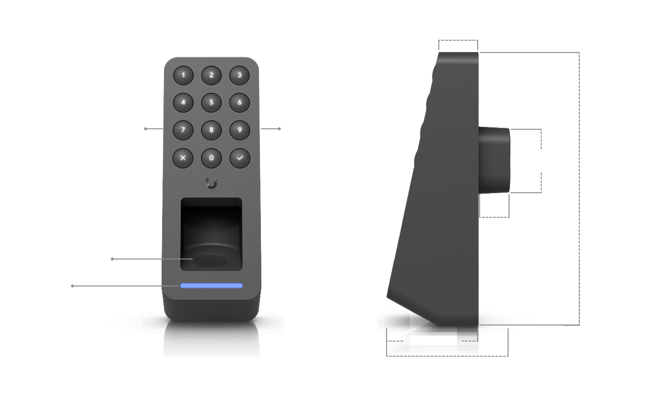

Размеры 126,2 × 45 × 56,9 мм

Степень защиты IP55

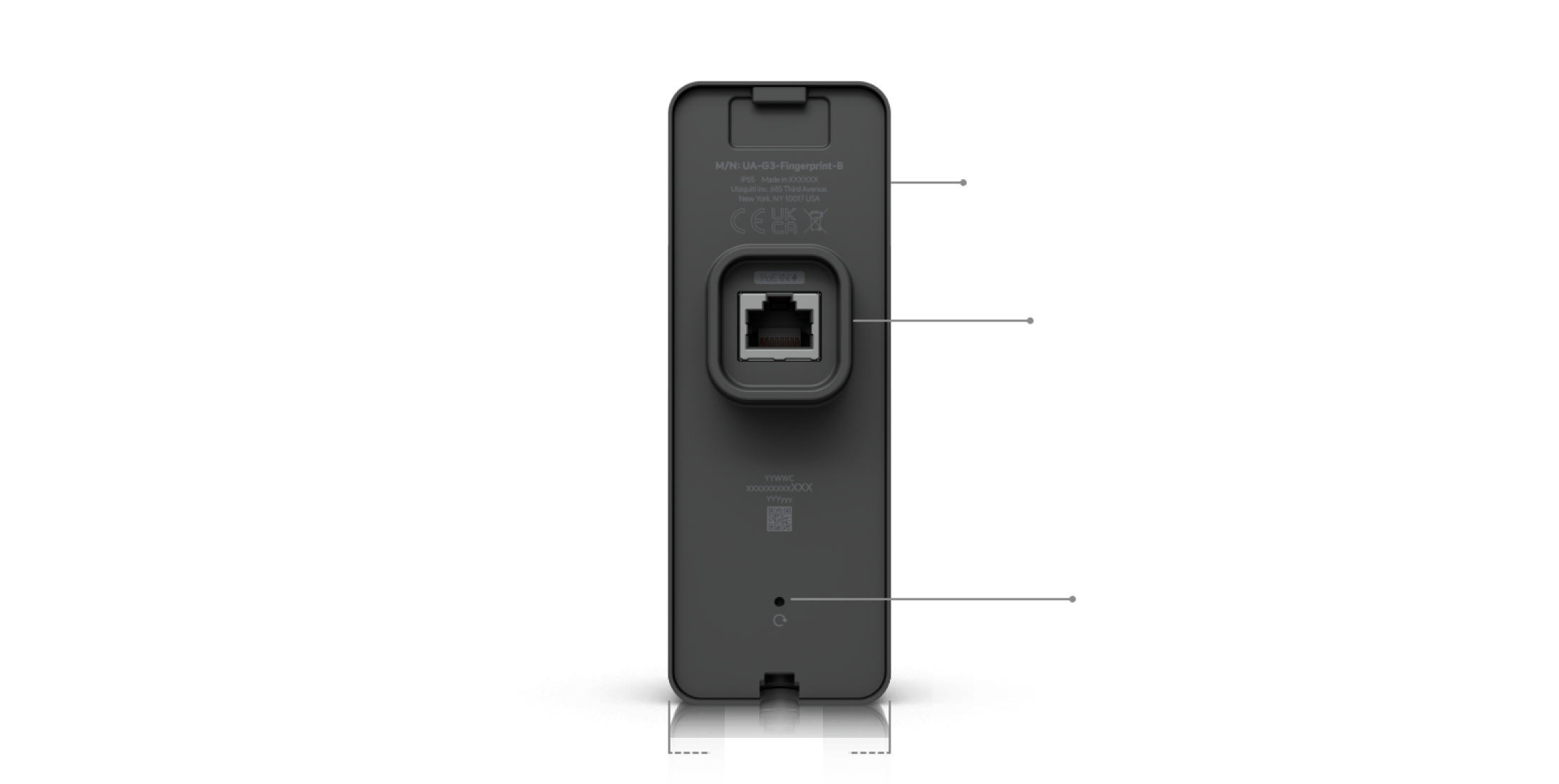

Монтаж Настенный, на монтажную коробку Gang Box (в комплекте), на распределительную коробку (опция)

Сетевой интерфейс 1 × Ethernet 10/100 Мбит/с (RJ45)

Питание PoE
