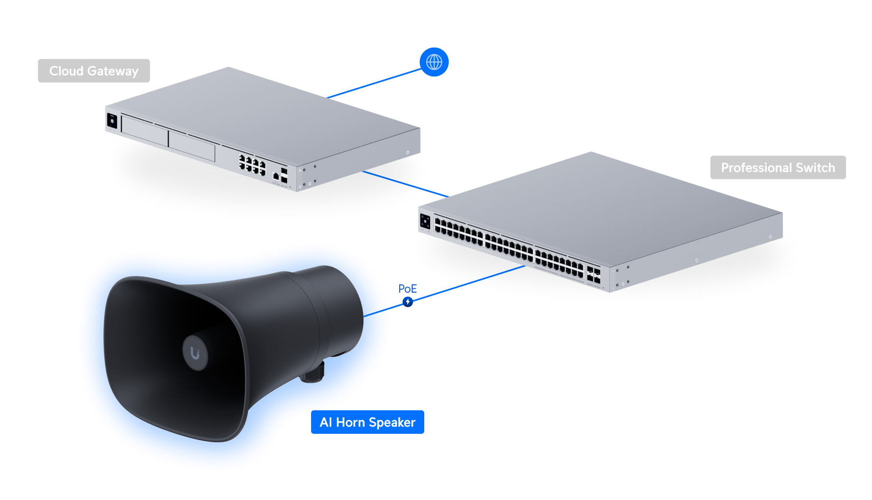

Ubiquiti AI Horn Speaker — уличная рупорная колонка PoE+ с мощностью до 120 дБ и встроенной системой интеллектуальных оповещений. Обеспечивает надёжную работу в любых погодных условиях благодаря корпусу с защитой IP66, поддерживает различные варианты монтажа и управляется через UniFi Protect.
Основные характеристики
  • Мощность звука 120 дБ — чёткое оповещение на больших площадях.
  • AI-управление сигналами — автоматизация звуковых сообщений через приложение UniFi Protect.

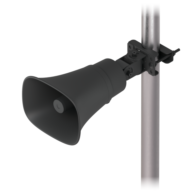

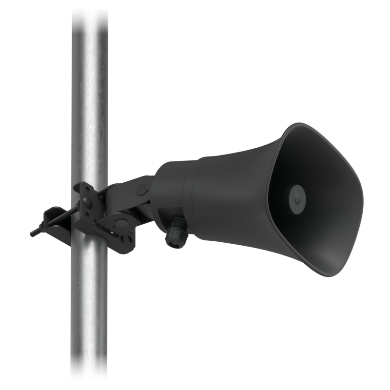

  • Гибкий монтаж — крепёж на стену, угол или мачту (в комплекте).
  • Прочный корпус IP66 — защита от влаги, пыли и ультрафиолета.
  • PoE+-питание — питание и передача данных по одному кабелю.
  • LED-индикатор R/G/B/W — отображение состояния и удобство настройки.
  • Управление через UniFi Protect — доступ с ПК и мобильных устройств.

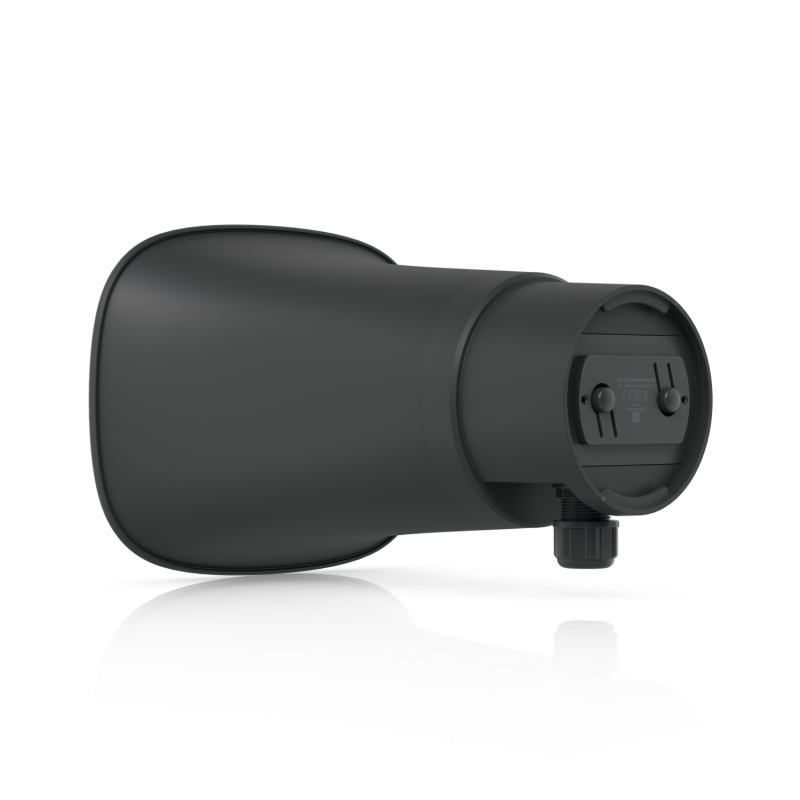

Габариты устройства267 × 195 × 254 мм
Габариты поворотного крепленияØ104 × 149.4 мм
КреплениеПоворотное крепление для стены и мачты (в комплекте)
Соответствие NDAAДа
Механические характеристики
Вес устройства3.8 кг
Вес поворотного крепления0.9 кг
Диаметр стойки для крепления1–2.5" (25–63.5 мм)
Материал корпусаУФ-устойчивый поликарбонат, алюминиевый сплав
Материал крепленийНержавеющая сталь, алюминиевый сплав
Класс защитыIP66

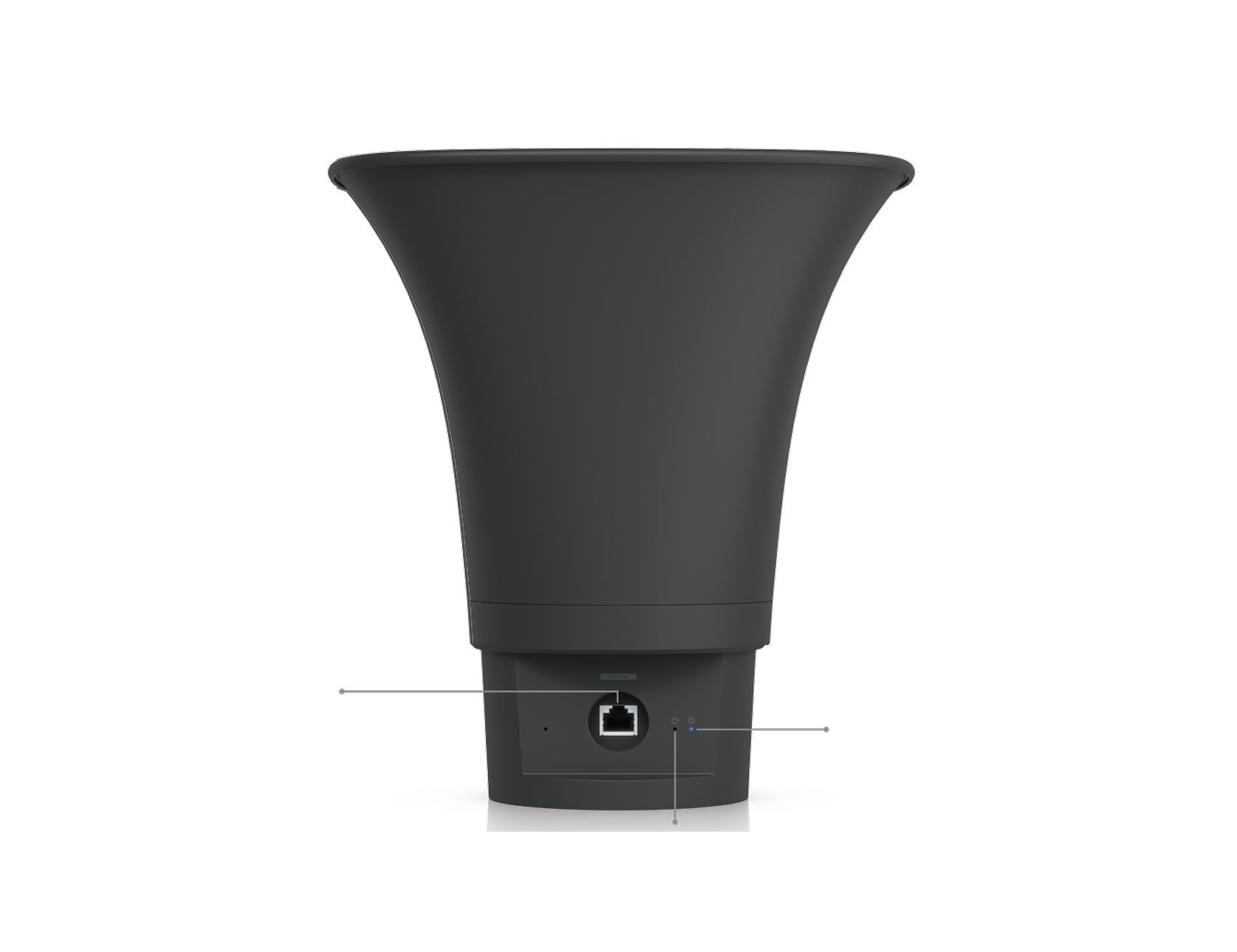

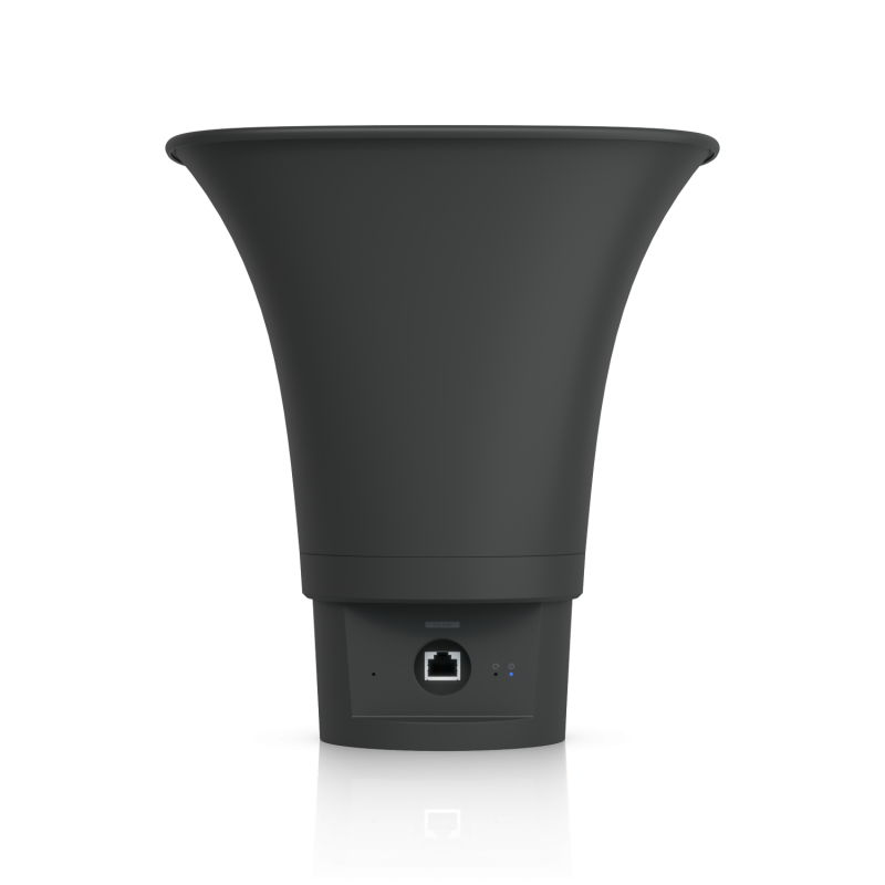

Метод питанияPoE+
Максимальное энергопотребление14.3 Вт
ДинамикДа
Сетевой интерфейс(1) порт RJ45 100/10 Мбит/с
Кнопки(1) Сброс к заводским настройкам
СветодиодыСистема (красный/зелёный/синий/белый)
