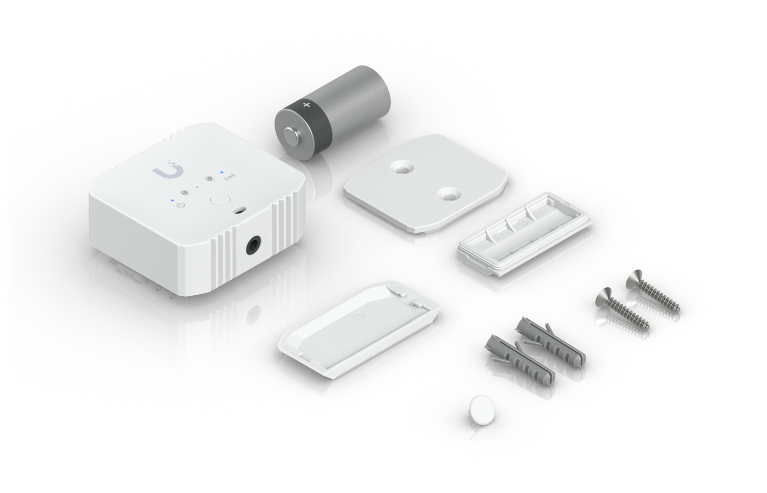

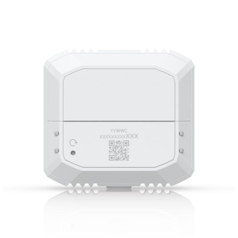

Ubiquiti UniFi Environmental Sensor (SuperLink) — компактный датчик среды, который фиксирует протечки и отслеживает температуру, влажность и уровень освещённости. Питается от батареи, имеет всепогодное исполнение и крепится на клей, магнит или винты. Подключается по SuperLink и управляется через UniFi Protect (Web, iOS/Android).
  • Четыре типа измерений в одном устройстве: протечки, температура, влажность, освещённость.
  • Длительная автономность: до 6 лет от батареи (CR123A).
  • Корпус IPX5; монтаж на клей/магнит/винты.

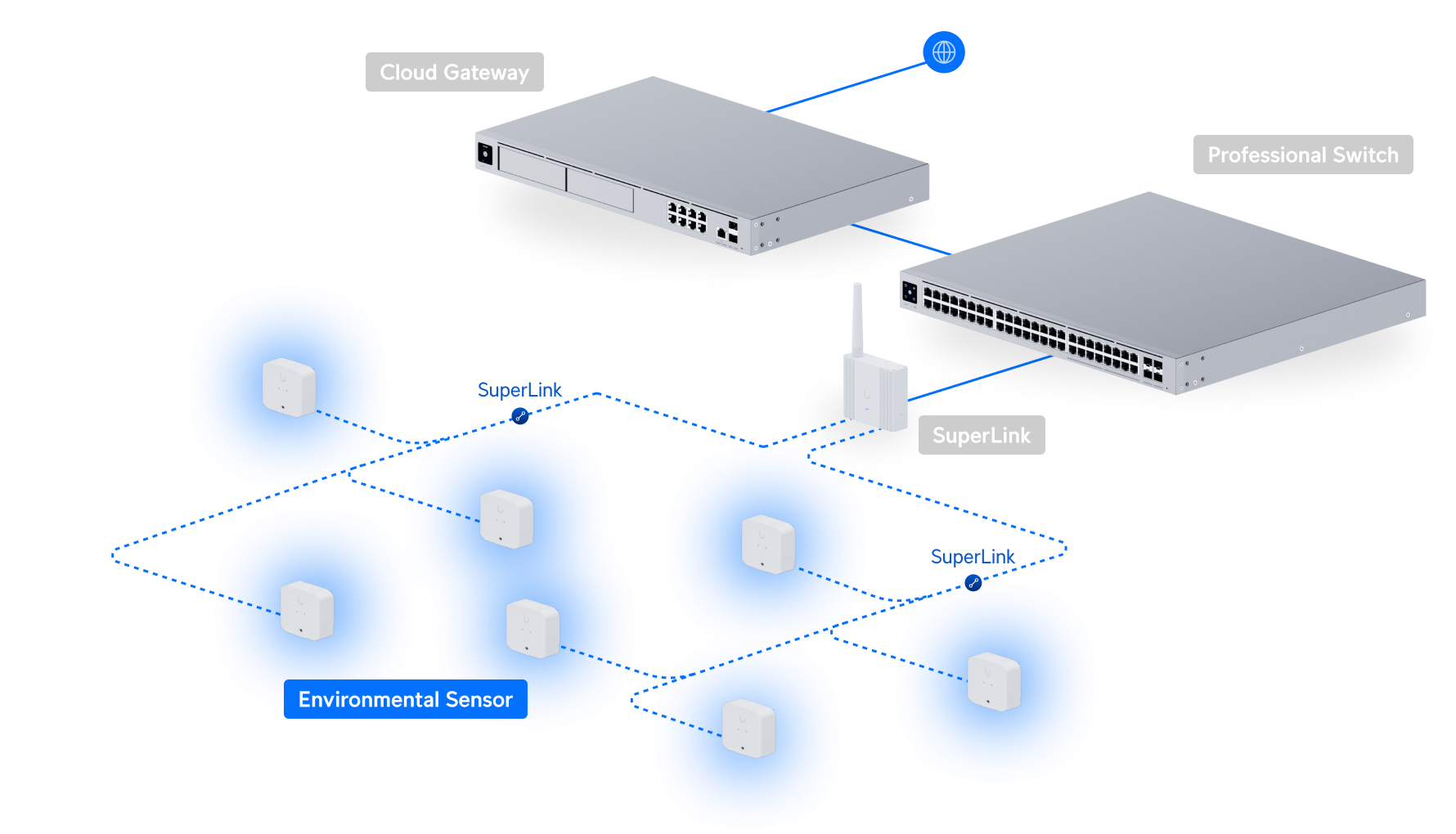

  • Дальнодействующая связь SuperLink (до 2 км) — стабильная работа без проводов.
  • Интеграция и управление в UniFi Protect (Web, iOS, Android).

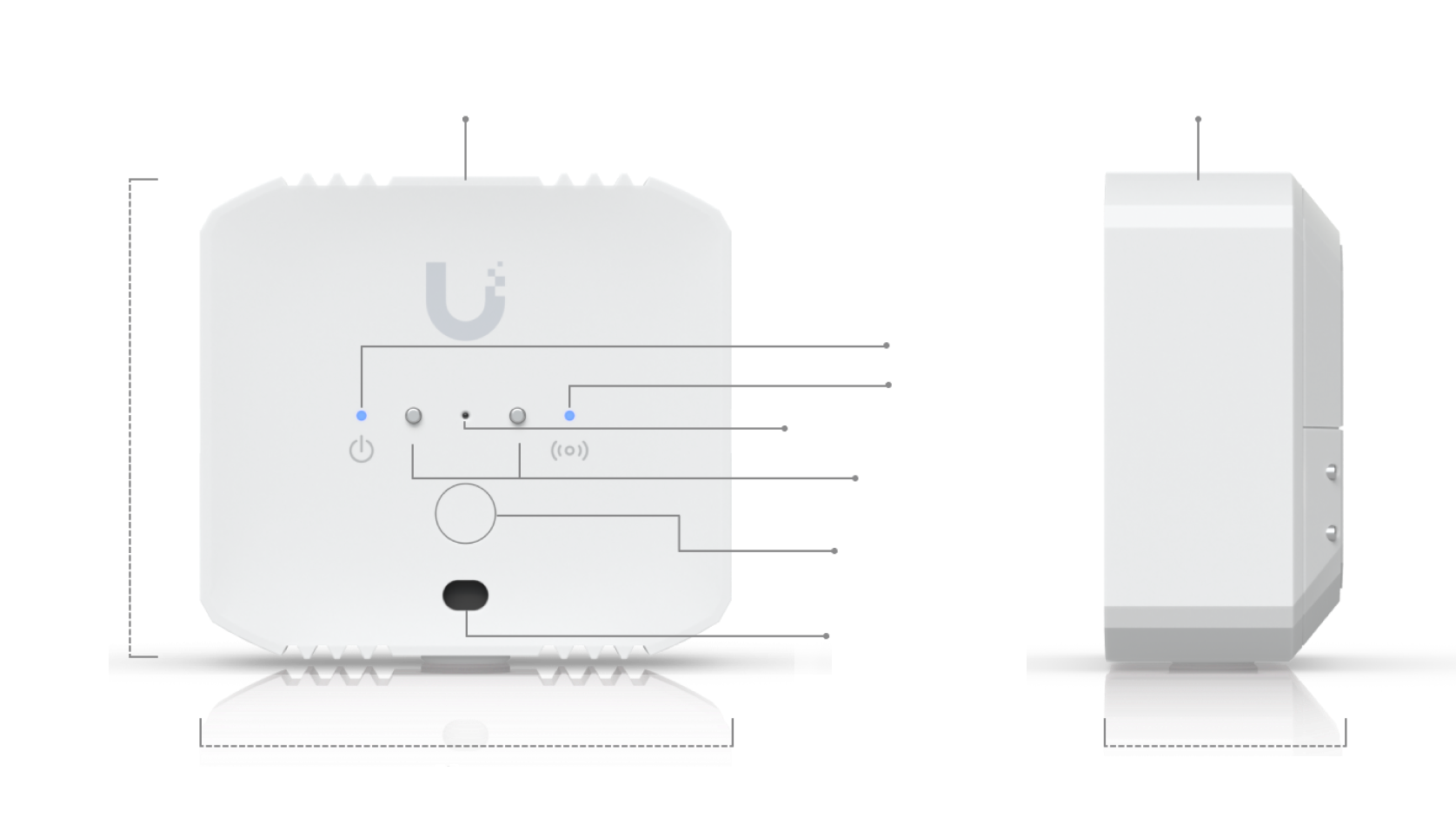

Габариты Устройство: 53 × 49 × 23.5 мм
Крепление: 41.3 × 36.6 × 3.1 мм
Вес Устройство: 47.8 г
С креплением: 70 г
Материал корпуса Поликарбонат
Материал крепления Оцинкованная сталь
Крепление Клей, магнит и винты
Степень защиты IPX5

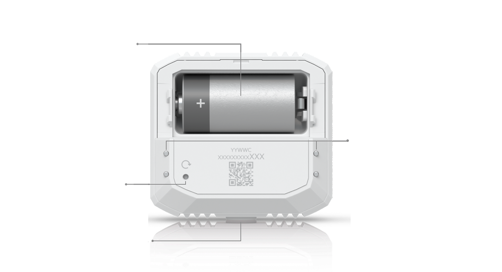

Другое Разъём 3,5-мм AUX для датчика протечки

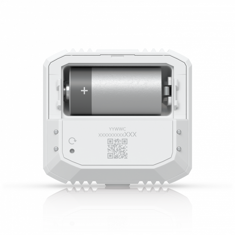

Метод питания Литиевая батарея CR123A
Срок службы батареи До 6 лет

LED-индикаторы (1) Status: R/B/W
(1) Signal: B/R
Кнопки (1) Сброс настроек (Factory-reset)
(1) Функциональная кнопка (Fn)
