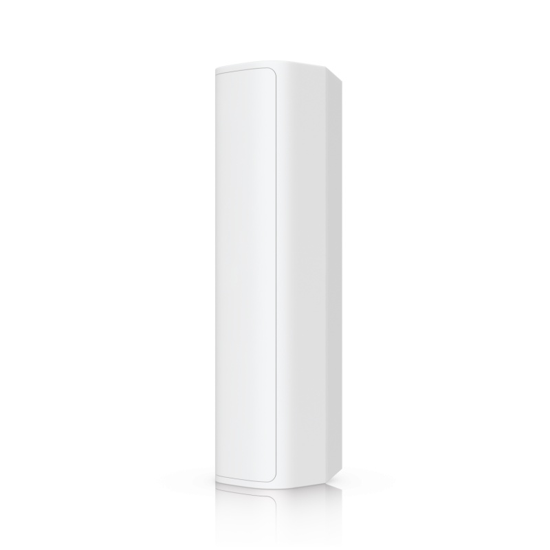

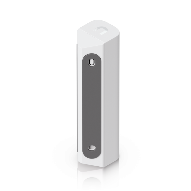

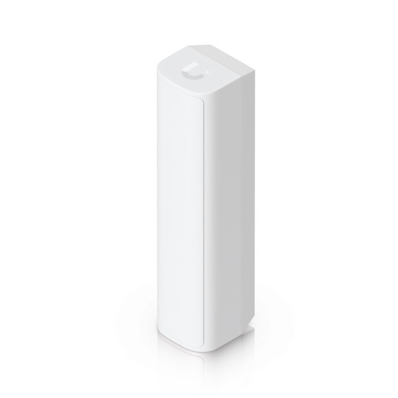

Ubiquiti UniFi Motion Sensor (SuperLink) — автономный датчик движения с горизонтальным и вертикальным PIR-каналами. Работает по беспроводной шине SuperLink, крепится на клей или настенное основание, питается от батареи. Управляется через UniFi Protect и подходит для задач охраны и автоматизации.
Основные преимущества
  • Два PIR-канала (горизонтальный и вертикальный) — надёжное обнаружение и расширенный охват зоны.
  • Беспроводная связь SuperLink с дальностью до 2 км (LOS).
  • Питание от литиевой батареи CR123A.
  • Универсальный монтаж: клей или настенное крепление.
  • Интеграция и управление в экосистеме UniFi Protect.

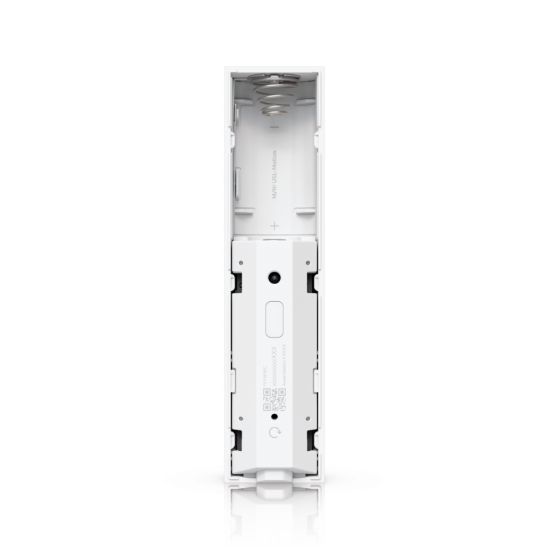

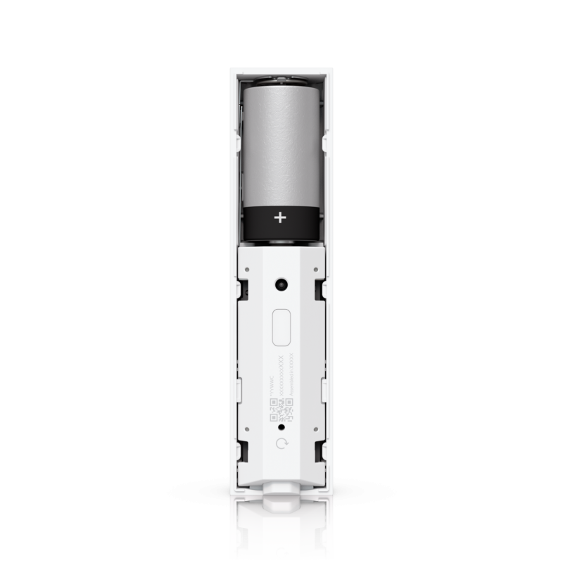

Метод питания Литиевая батарея CR123A
Поддерживаемое напряжение 3 В

LED-индикаторы (1) Состояние: R/B/W
(1) Сигнал: B/R
Кнопки (1) Сброс настроек (Factory-reset)
(1) Функциональная кнопка (Fn)
