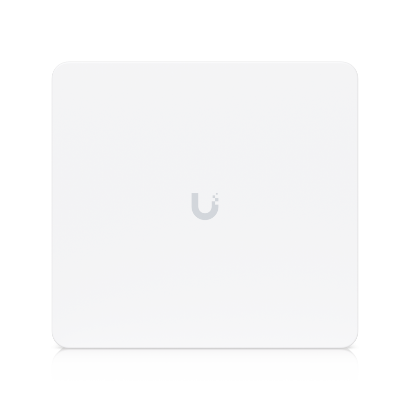

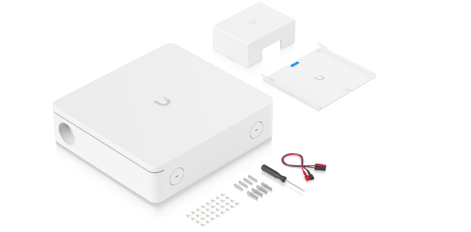

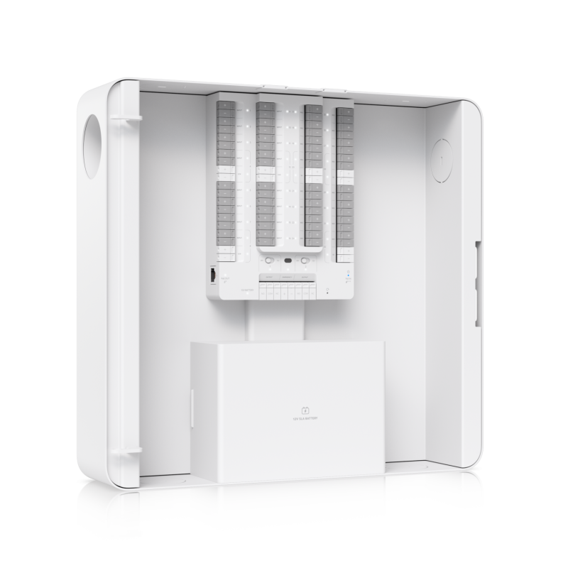

Ubiquiti UniFi Protect Alarm Hub Kit (UP-AlarmHub-Kit) — контроллер охранной сигнализации для подключения проводных датчиков к системе UniFi Protect. Устройство поддерживает до 32 охранных зон, резервное питание от SLA-аккумулятора и централизованное управление через интерфейс UniFi Protect.

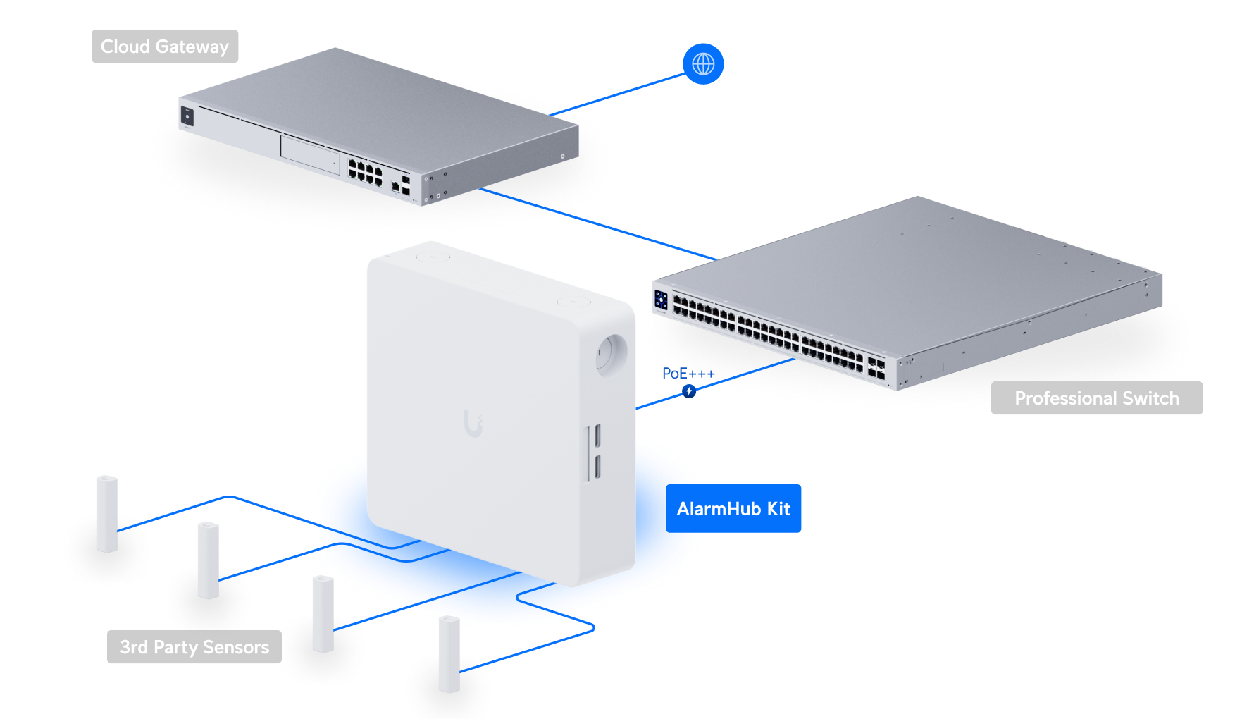

Alarm Hub позволяет интегрировать в экосистему UniFi различные проводные охранные устройства: датчики движения, открытия дверей, разбития стекла, дымовые извещатели, тревожные кнопки и другие сенсоры. Поддержка EOL- и DEOL-схем обеспечивает контроль целостности линии и дополнительную защиту от вскрытия или повреждения проводки.
  • Поддержка до 32 проводных зон сигнализации
  • Интеграция с системой UniFi Protect
  • Поддержка EOL- и DEOL-резисторов
  • Совместимость с датчиками движения, открытия, дыма и тревожными кнопками
  • (2) программируемых релейных выхода Wet/Dry
  • Питание по PoE++/PoE+++
  • Резервное питание от SLA-аккумулятора 12V
  • Выход PoE+ для подключения дополнительных устройств
  • Встроенная защита от вскрытия корпуса

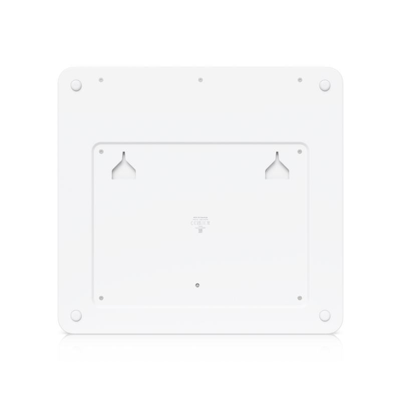

  • Настенный монтаж
Контроллер подходит для модернизации существующих проводных систем безопасности и создания централизованной системы охраны на базе UniFi Protect. Устройство можно использовать в квартирах, частных домах, офисах, магазинах, складах и других коммерческих помещениях.
К Alarm Hub можно подключить до 32 контролируемых входов EOLR, включая дверные контакты, датчики движения, дымовые извещатели и другие охранные устройства.

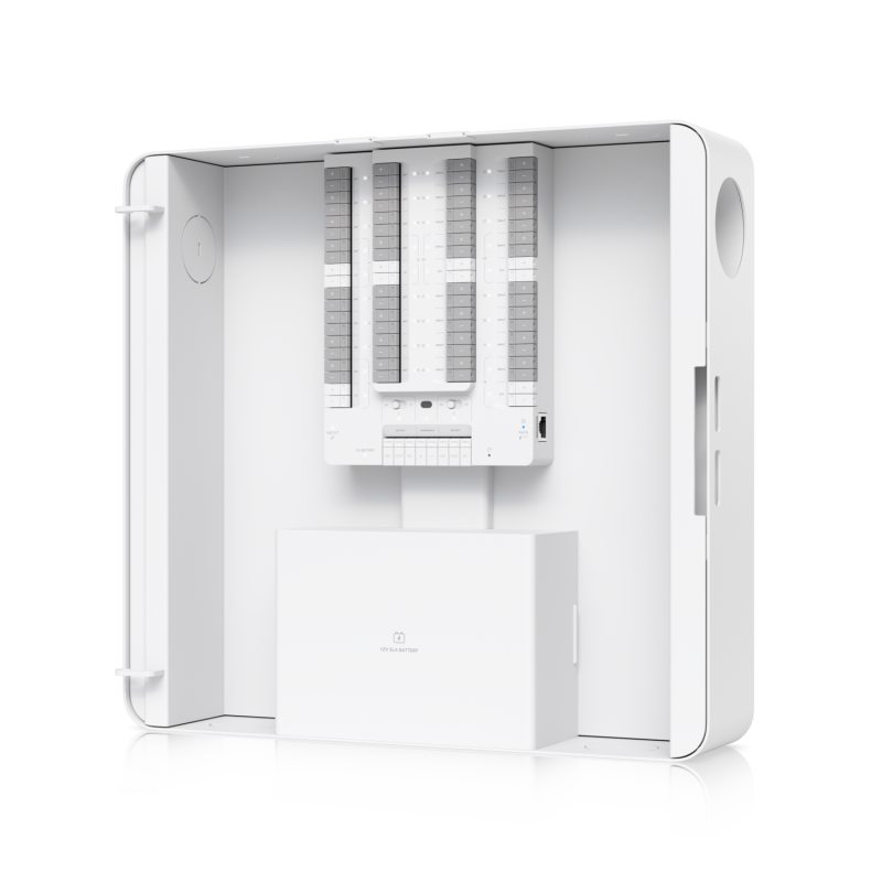

Нет. Alarm Hub нельзя извлечь из корпуса.

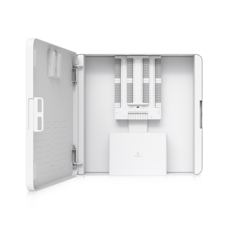

Да. Alarm Hub оснащён встроенным датчиком Time-of-Flight (ToF), который определяет открытие дверцы корпуса. Это обеспечивает мгновенные уведомления о вскрытии и добавляет дополнительный уровень защиты системы.
Да. Хотя Alarm Hub предназначен для проводных датчиков, он оснащён выходом PoE+, предназначенным для питания SuperLink Gateway, который подключается к беспроводным охранным устройствам. SuperLink Gateway также можно удобно установить на дверцу корпуса Alarm Hub Kit.
Alarm Hub питается по PoE++ или PoE+++ (802.3bt). При питании через PoE++ максимальная суммарная выходная мощность для дополнительных устройств снижается.
При наличии входного питания PoE+++ оно питает Alarm Hub и одновременно заряжает SLA-аккумулятор. При потере питания PoE+++ питание автоматически переключается на SLA-аккумулятор, чтобы Alarm Hub продолжал работать.
SLA-аккумулятор 12 V 9 Ah обеспечивает до 6 часов работы в режиме ожидания и до 4 часов в активном режиме при отключении питания. Точное время автономной работы зависит от количества датчиков и устройств, питающихся от Alarm Hub.
Да. Alarm Hub поддерживает EOL-резисторы (End of Line) для контроля линии связи между Alarm Hub и датчиками. Без EOL-резистора система может определять только разомкнутое или замкнутое состояние цепи. При использовании EOL-резистора Alarm Hub способен обнаружить обрыв или короткое замыкание линии злоумышленником.
Alarm Hub поддерживает несколько номиналов резисторов (1 кОм, 2.2 кОм, 3.3 кОм, 3.9 кОм, 4.7 кОм, 5.6 кОм), а резисторы 1 кОм входят в комплект поставки Alarm Hub.
Да. В приложении Protect можно легко переключаться между режимами SEOL и DEOL для любой из 32 зон.
  • SEOL (Single): контроль обрыва линии.
  • DEOL (Double): обеспечивает максимальную защиту. Использует два резистора для различения «реальной тревоги» и «вскрытия линии» (короткого замыкания) в одной зоне.

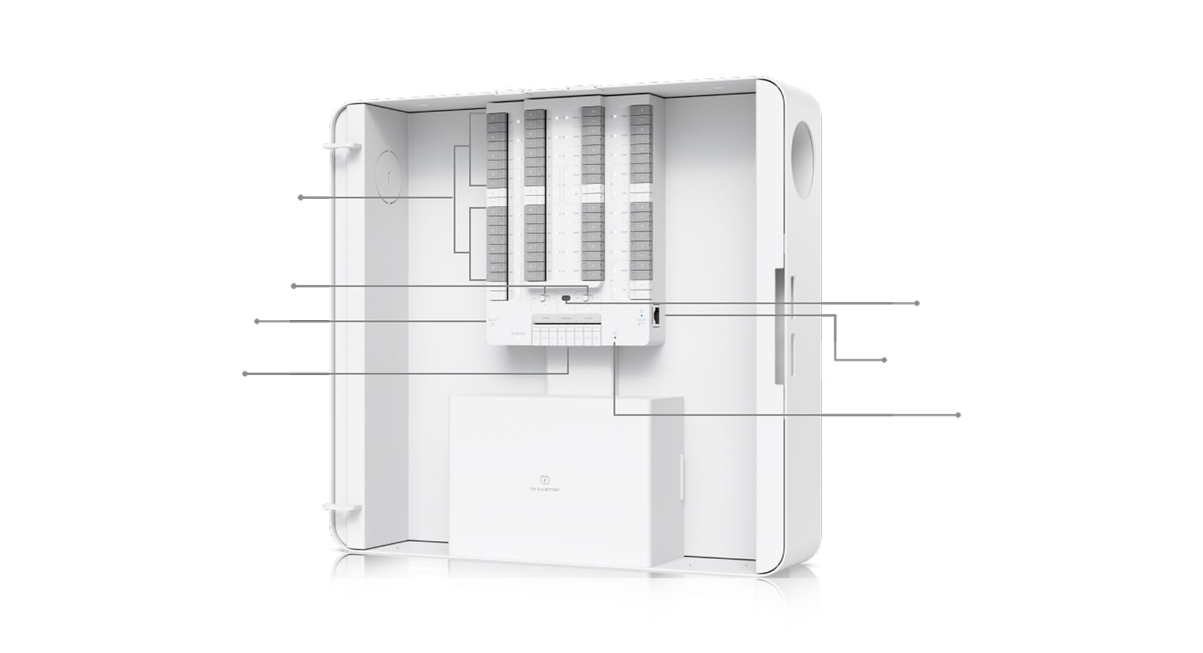

Общие характеристики

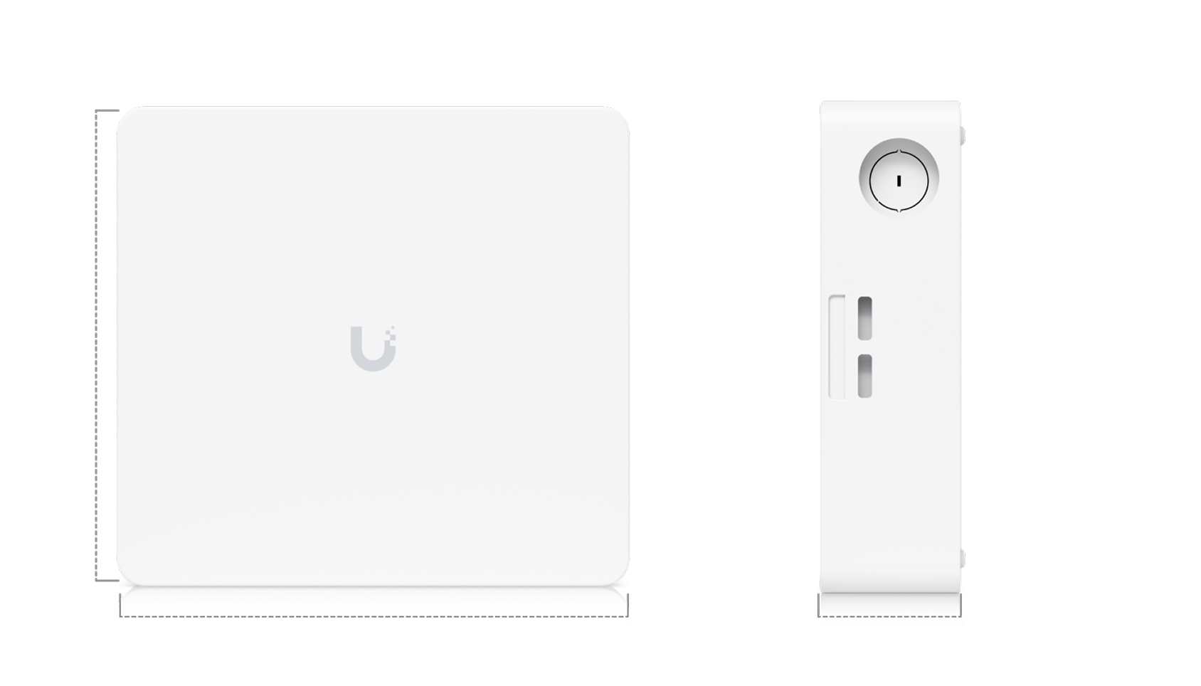

Габариты 379 x 355 x 105 мм
Входные терминалы (32) датчика сигнализации
(1) аварийный вход
Способ питания PoE++/PoE+++
12V SLA аккумулятор
Доступная выходная мощность PoE+++ вход: 68 Вт
PoE++ вход: 42 Вт
Соответствие NDAA
Конструкция
Вес Устройство: 8.3 кг
Крепление: 624 г
Материал корпуса Корпус из стали SGCC с поликарбонатной крышкой
Материал крепления Сталь SGCC
Монтаж Настенный
Аппаратная часть
Цифровые входы (32) входа для датчиков сигнализации (совместимость с EOL-резисторами: 1–5.6 кОм, 1 кОм в комплекте)
(1) аварийный вход
Выходные реле (2) Wet/Dry
Wet: 12V DC, 1A
Dry: 30V DC, 1A
Дополнительный выход питания Для датчиков: (3) 12V DC, 1A справа суммарно,
(3) 12V DC, 1A слева суммарно
Использование внутри и снаружи помещений Только внутри помещений
Рабочая температура окружающей среды -10 до 40° C
Рабочая влажность окружающей среды 5–95% без конденсации
Сетевой интерфейс (1) порт RJ45 10/100 MbE
PoE интерфейс (1) вход PoE++/PoE+++, 54V DC, 60W/90W
(1) выход PoE+, 54V DC, 30W
Максимальное энергопотребление 90 Вт
Зарядка аккумулятора SLA резервный аккумулятор, 12V, 0.3A
LED-индикаторы W/B
Кнопки (1) Сброс к заводским настройкам
(2) Переключатель Dry/Wet
Сертификации CE, FCC, IC
