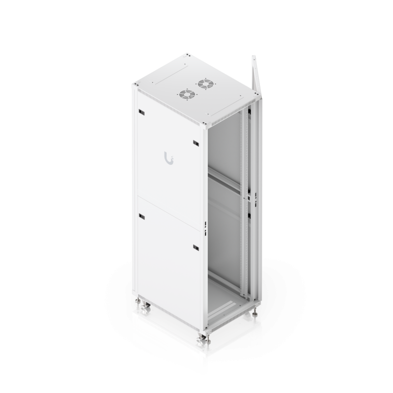

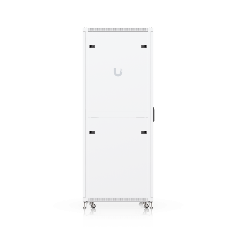

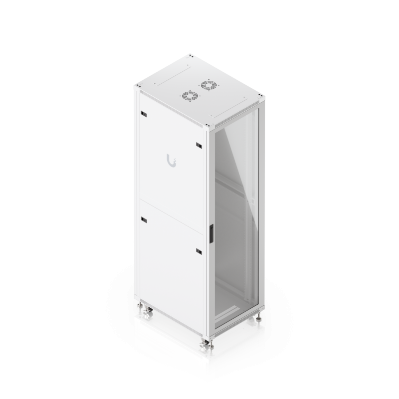

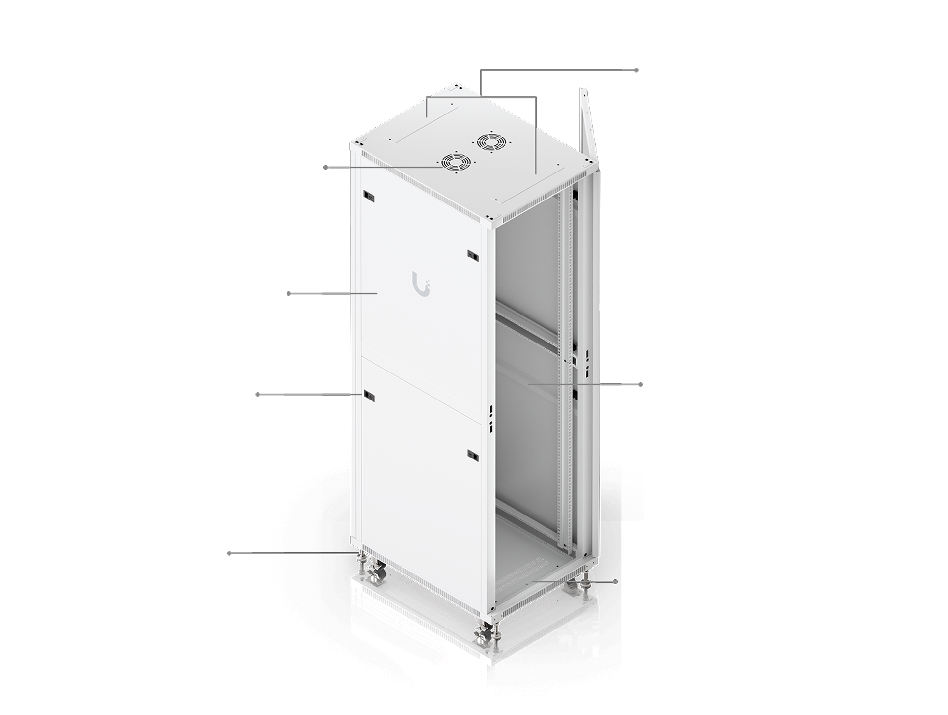

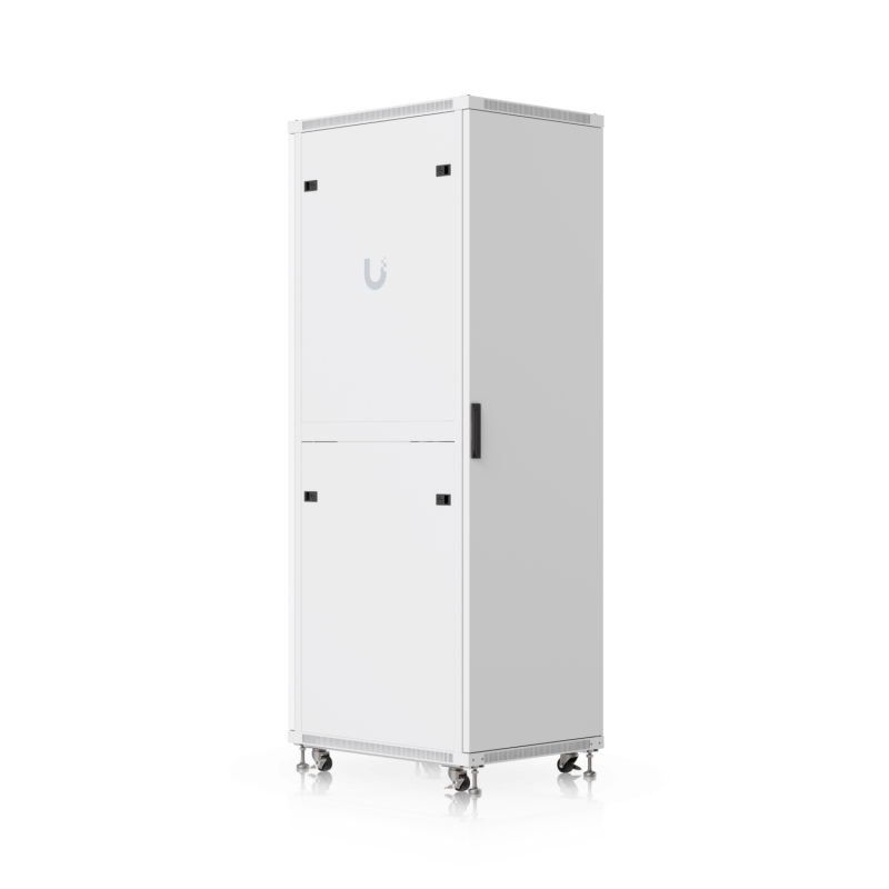

42U Rack Cabinet — профессиональный серверный шкаф высотой 42U и глубиной 800 мм, предназначенный для безопасного и удобного размещения серверного и сетевого оборудования.
  • Закрытая 4-стоечная конструкция формата 42U
  • Глубина 800 мм с возможностью регулировки монтажной зоны
  • Допустимая статическая нагрузка до 800 кг
  • Запираемые двери и панели, колёса и регулируемые опоры в комплекте

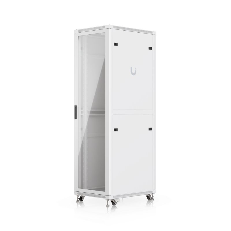

42U Rack Cabinet 800 Glass front Door
42U Rack Cabinet — универсальный серверный шкаф формата 42U с глубиной 800 мм, предназначенный для установки сетевого, серверного и телекоммуникационного оборудования в профессиональных ИТ-средах.
Конструкция изготовлена из прочной стали с износостойким порошковым покрытием и оснащена фронтальной дверью из закалённого стекла. Шкаф предусматривает съёмные и запираемые боковые панели, регулируемую монтажную глубину, а также элементы для удобной прокладки кабелей и организации охлаждения оборудования.
  • Конструкция: закрытый 4-стоечный шкаф высотой 42U
  • Глубина корпуса: 800 мм
  • Материал исполнения: сталь с порошковым покрытием
  • Передняя дверь: закалённое стекло, с возможностью смены стороны открывания
  • Боковые панели: съёмные и запираемые
  • Допустимая нагрузка: до 800 кг (статическая)
  • Оснащение: фиксируемые колёса, регулируемые опоры, кабельные вводы и заземление
42U Rack Cabinet оптимально подходит для серверных помещений, офисных и промышленных ИТ-инфраструктур, обеспечивая надёжную установку оборудования, удобство обслуживания и высокий уровень физической защиты.

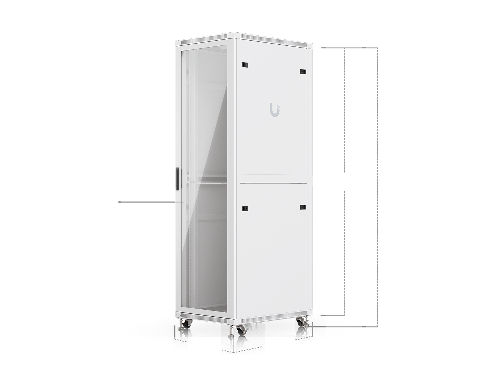

Габариты и вес
Размеры упаковки 740 × 965 × 2223 мм
Размеры шкафа (с колёсами) 600 × 800 × 2050 мм
Размеры шкафа (без колёс) 600 × 800 × 1966 мм
Вес в упаковке 118,6 кг
Вес шкафа 92,4 кг
Конструкция
Материал корпуса Сталь SPCC
Толщина дверей и боковых панелей 1,2 мм
Толщина основного корпуса 1 мм
Толщина стоек 2 мм
Цвет Белый
Покрытие Порошковая окраска

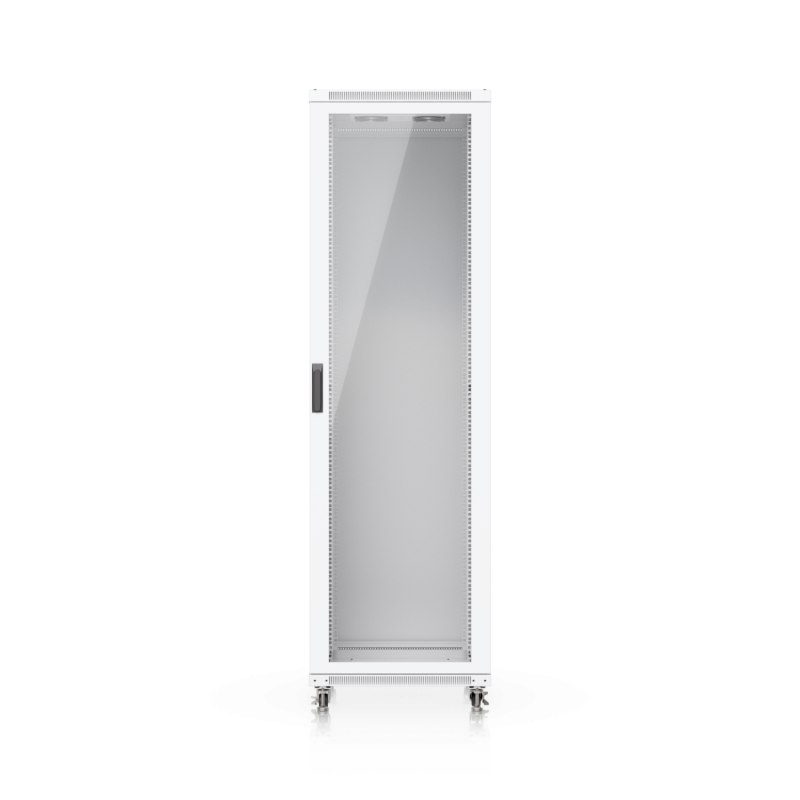

Характеристики стойки
Высота 42U
Тип стойки Закрытый шкаф, 4 стойки
Тип монтажных отверстий Квадратные
Регулируемая глубина монтажа 607,2–682,2 мм (шаг 15 мм)
Максимальная нагрузка (статическая) 800 кг
Максимальная нагрузка (на колёсах) 320 кг

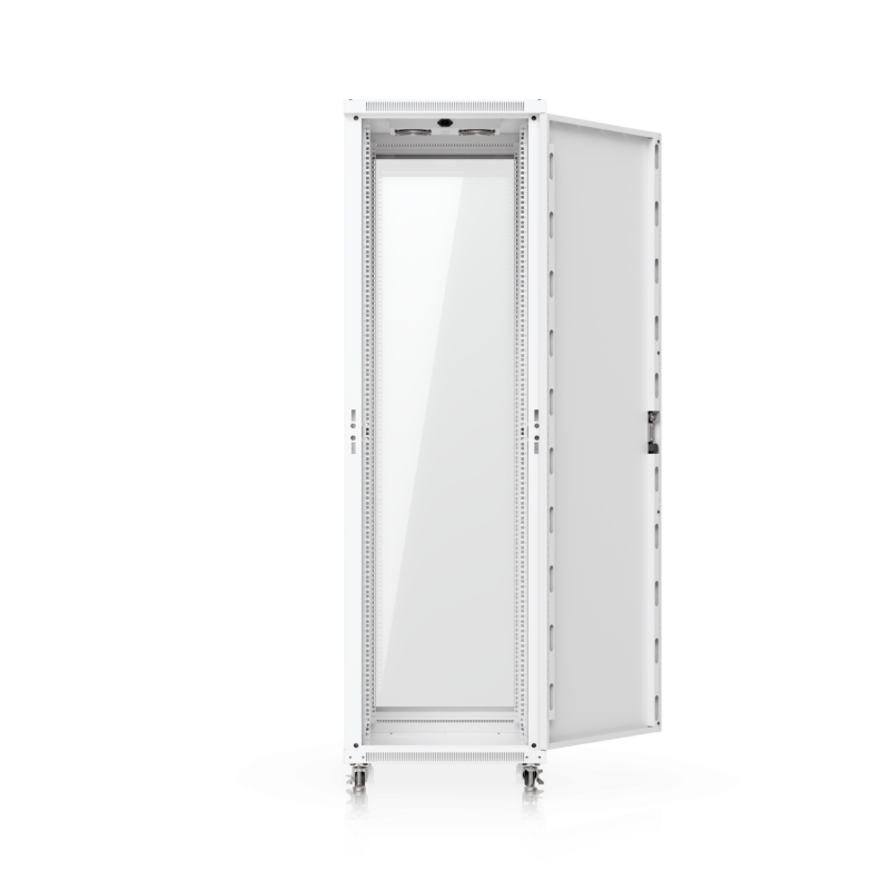

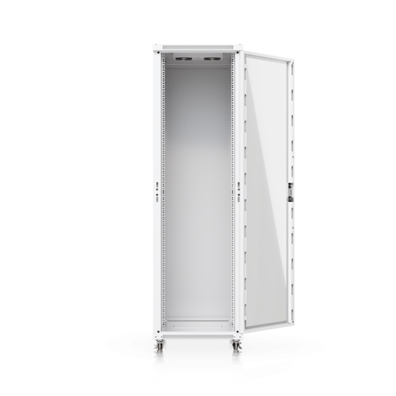

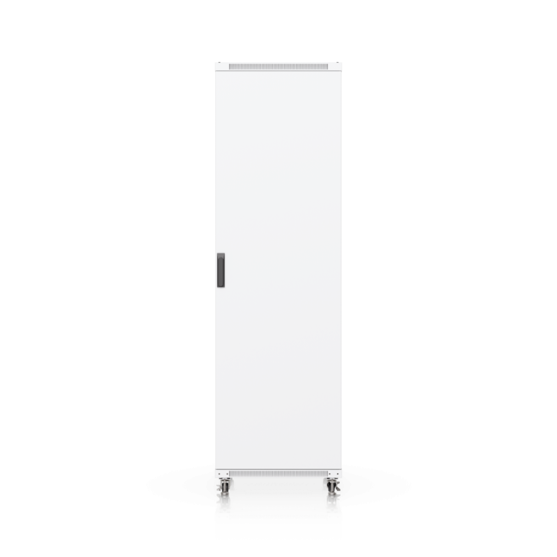

Двери и панели
Передняя дверь Закалённое стекло, переворачиваемая
Задняя дверь Металлическая, переворачиваемая
Боковые панели 4 шт., съёмные и запираемые

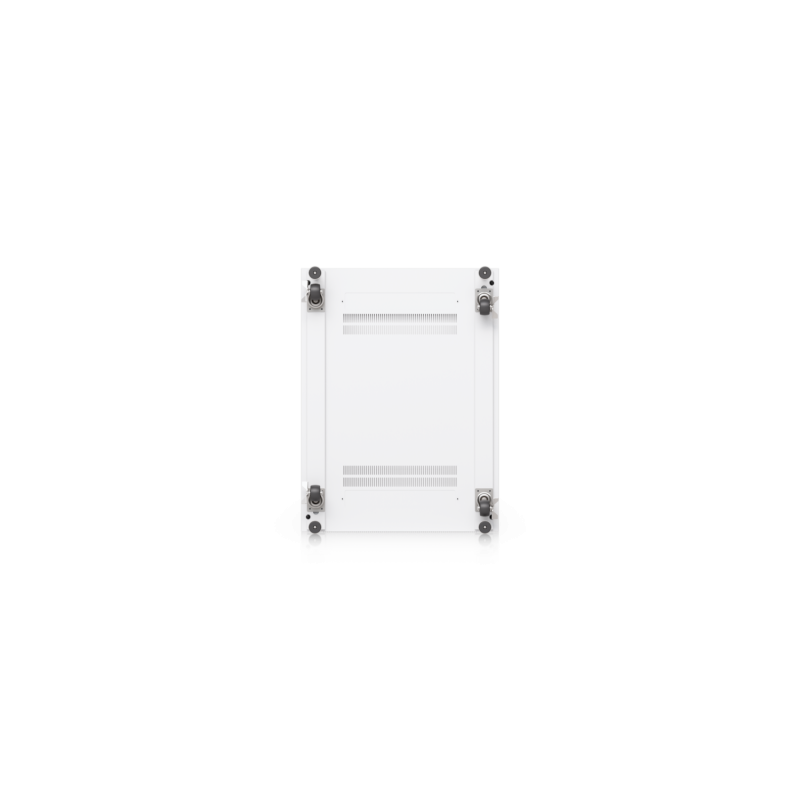

Оснащение
Установка Напольная
Колёса с фиксацией Да
Регулируемые опоры Да
Соединение шкафов между собой Да

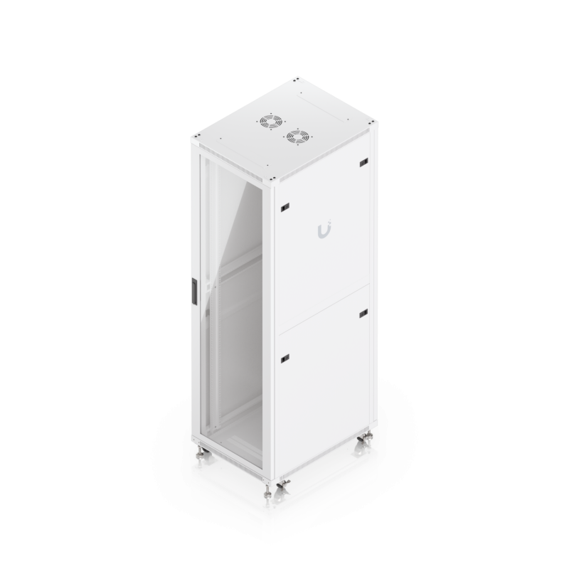

Анкерное крепление к полу Да

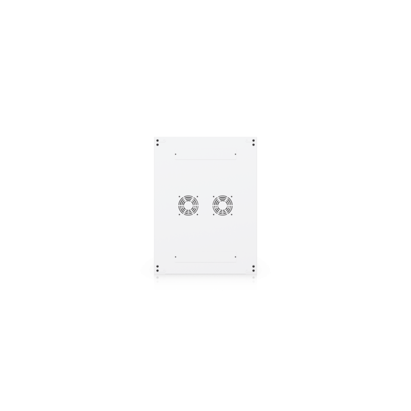

Вентиляторный модуль Да
Заземляющие контакты Да
Кабельные вводы 2 сверху и 2 снизу (335 × 52,5 мм)
Безопасность и стандарты
Замки Передняя дверь (1), задняя дверь (1), боковые панели (8)
Ключи 3 шт.
Соответствие стандартам CE, EIA/ECA-310-E, RoHS
NDAA Соответствует
