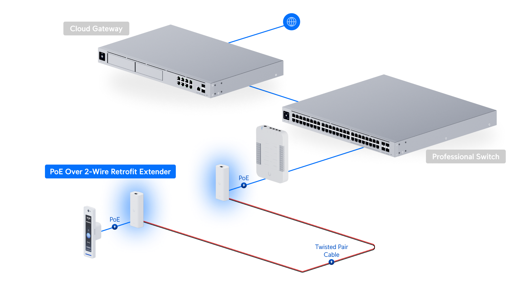

PoE Over 2-Wire Retrofit Extender — устройство для передачи питания и данных по двужильным или коаксиальным кабелям без необходимости прокладки новых линий.
UniFi PoE Over 2-Wire Retrofit Extender
PoE Over 2-Wire Retrofit Extender — это комплект удлинителей PoE, позволяющих передавать питание и данные по существующим 2-жильным или коаксиальным кабелям. Отлично подходит для модернизации сетей без прокладки новых витых пар, с выходом до 25 Вт PoE+ на расстоянии до 50 м или более.
Основные преимущества
  • Использует витую пару или коаксиал — удобно при ограниченной доступности сетевой проводки. :contentReference[oaicite:1]{index=1}
  • PoE++ вход — PoE+ выход — питание и данные по одному кабелю, до 25 Вт. :contentReference[oaicite:2]{index=2}
  • Пропускная способность до 100 Мбит/с на расстоянии до 50 м, стабильная связь на 10/100 MbE. :contentReference[oaicite:3]{index=3}

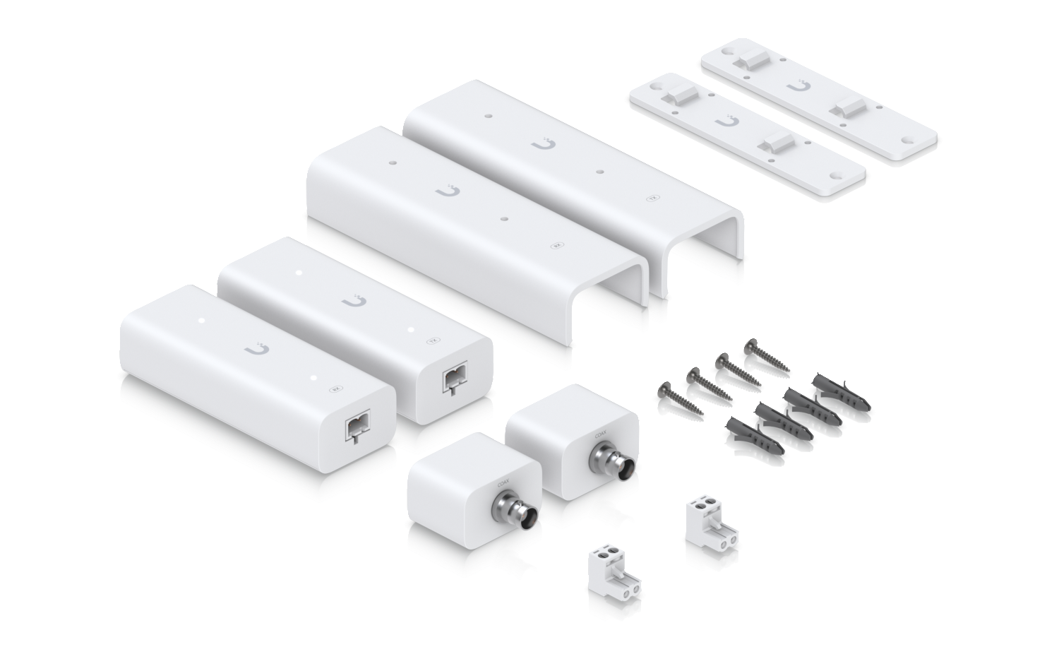

  • Комплект "вход + выход" — передатчик и приёмник с адаптерами для витой пары и BNC. :contentReference[oaicite:4]{index=4}
  • Установка на стену — корпус из поликарбоната, адаптеры с креплением. :contentReference[oaicite:5]{index=5}
Сценарии применения
  • Модернизация старых зданий — подать PoE на двери, камеры или точки доступа без новой проводки.
  • Установка в труднодоступных местах — по уже проложенным коаксиальным линиям.
  • Решения с ограничениями кабельной инфраструктуры — когда сетевой кабель не доступен или сложно провести.
PoE Over 2-Wire Retrofit Extender — простое и надёжное решение для обновления PoE-сетей, которое сэкономит время и деньги, используя уже существующую проводку.
