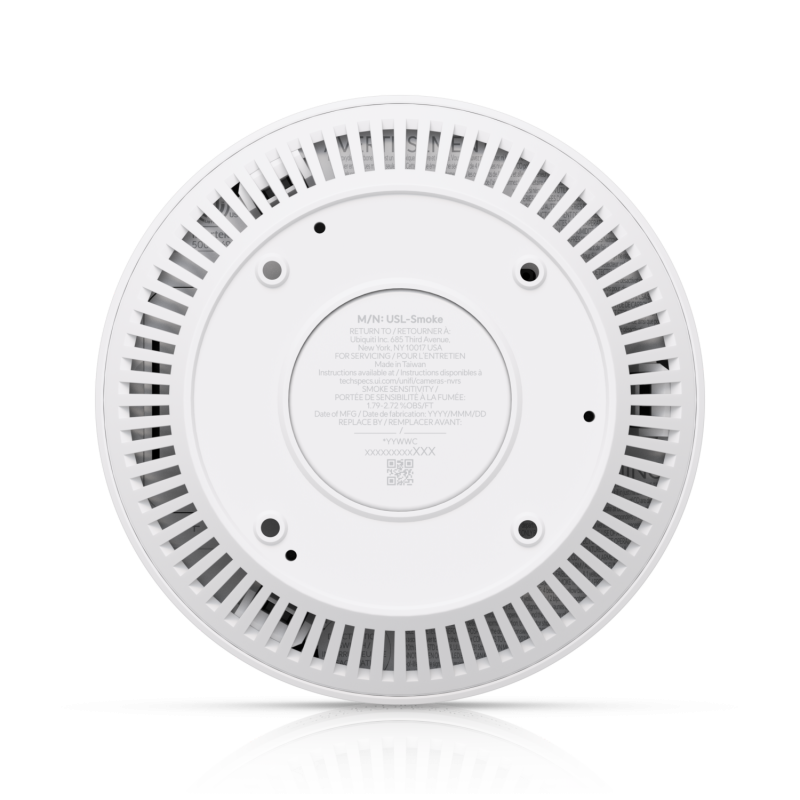

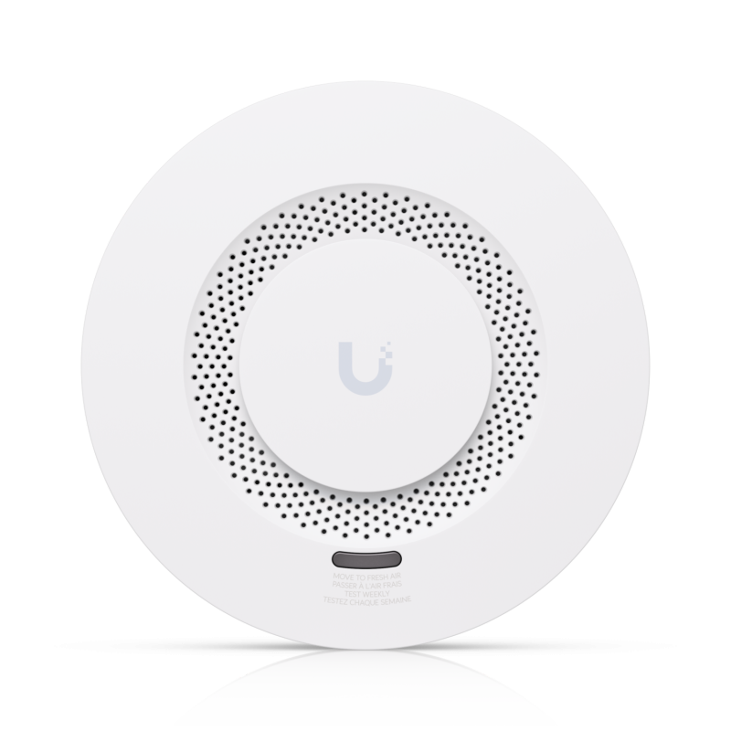

UniFi Smoke & CO Alarm (USL-Smoke) — беспроводной датчик дыма и угарного газа для системы безопасности UniFi Protect. Устройство предназначено для своевременного обнаружения признаков возгорания и опасного уровня угарного газа, помогая повысить безопасность жилых помещений и оперативно информировать пользователей о потенциальных угрозах.
Для передачи данных используется фирменная технология SuperLink, обеспечивающая надёжную связь на расстоянии до 2 км. При обнаружении дыма или повышенной концентрации CO система мгновенно отправляет уведомления через веб-интерфейс UniFi Protect и мобильное приложение, позволяя быстро принять необходимые меры.
Датчик оснащён встроенной звуковой сигнализацией, датчиком вскрытия корпуса и автономным питанием с расчётным сроком службы батарей до 10 лет. Компактный корпус поддерживает настенный и потолочный монтаж, что позволяет легко установить устройство в доме, квартире или другом помещении без прокладки кабелей.

Габариты Ø120 × 48,5 мм
Монтаж Настенный или потолочный

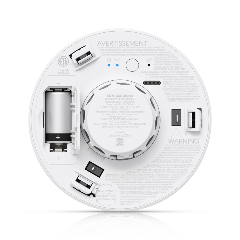

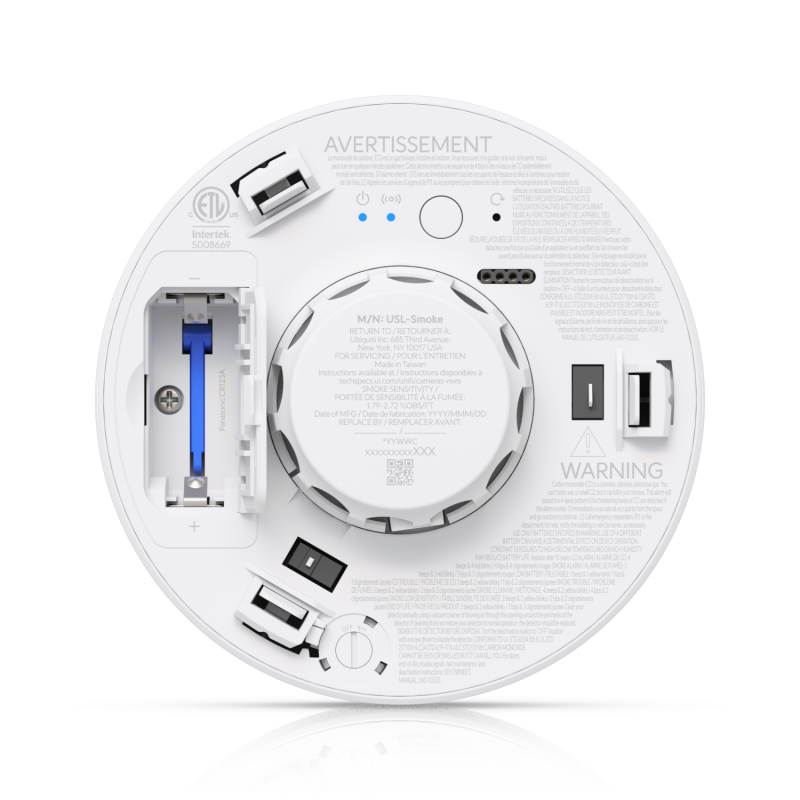

Питание 1 сменная литиевая батарея CR123A (для связи SuperLink)
2 несменные литиевые батареи L91 (для сигнализации дыма и CO)
Срок службы батарей CR123A: до 10 лет (SuperLink)
L91: до 10 лет (датчики дыма и CO)
Вес 311 г
Материал корпуса Поликарбонат
Кнопки и переключатели 1 функциональная кнопка
1 кнопка сброса к заводским настройкам
1 кнопка тестирования/отключения звукового сигнала
1 датчик вскрытия корпуса
1 переключатель деактивации
Светодиодные индикаторы 1 индикатор состояния (синий/белый)
1 сигнальный индикатор (синий/красный)
