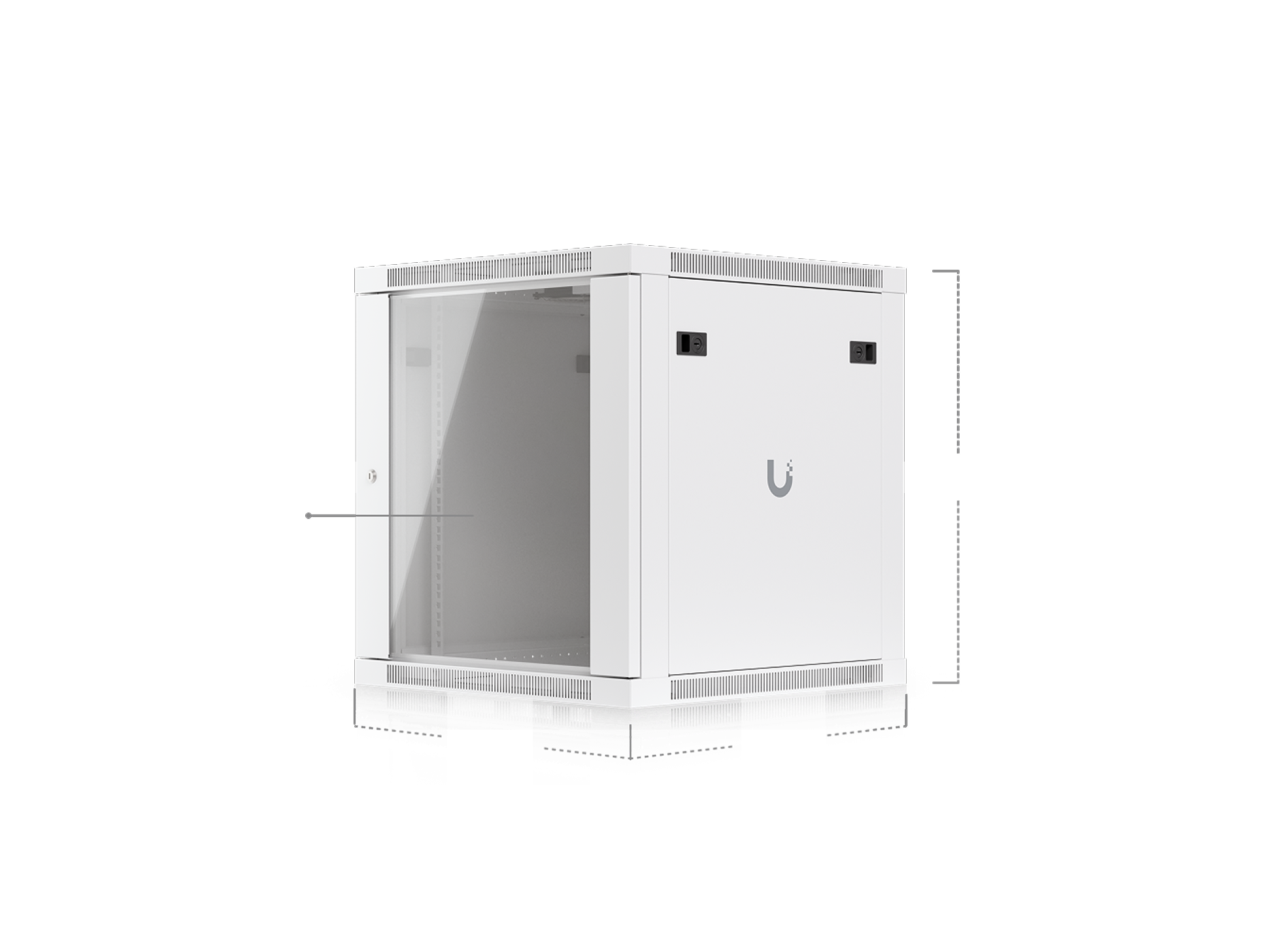

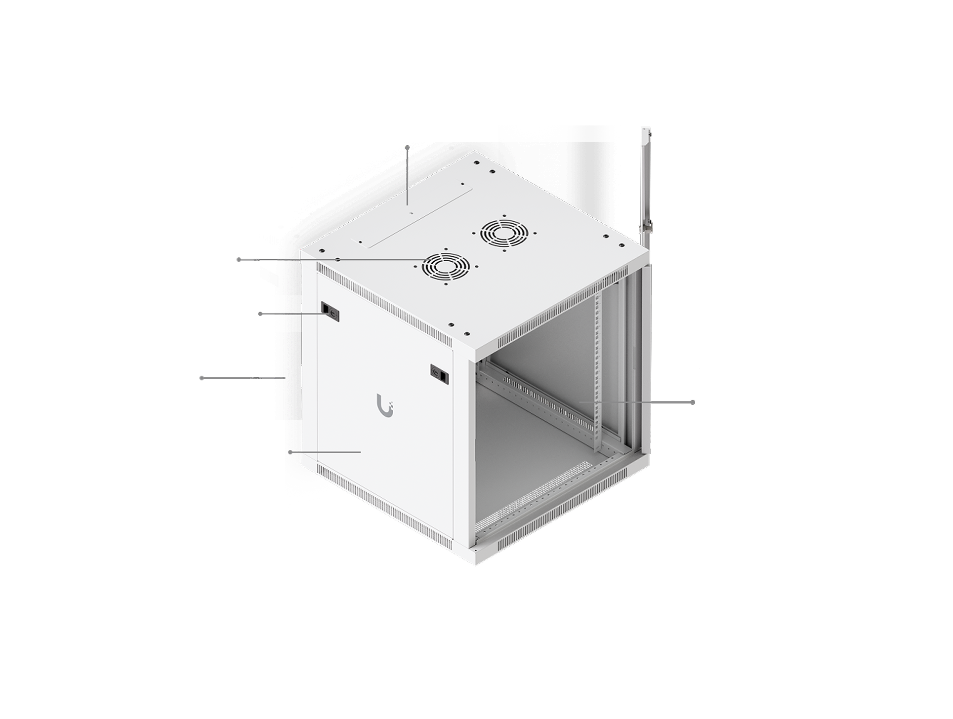

Ubiquiti UACC-Rack-12U-Wall-600-G — настенный серверный шкаф формата 12U, полностью готовый к установке. Оснащён встроенным вентилятором, съёмными запираемыми боковыми панелями и удобными кабельными вводами. Предназначен для размещения 19-дюймового сетевого и серверного оборудования в офисах, техзонах и компактных серверных помещениях.
  • Высота: 12U
  • Тип: настенный, закрытый, 4-стоечный
  • Дверь: закаленное стекло
  • Боковые панели: съёмные, с замками

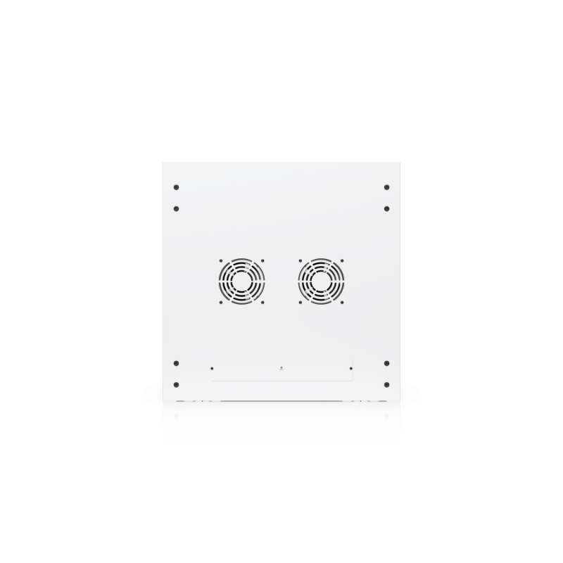

  • Вентиляция: встроенный вентилятор
  • Регулируемая глубина монтажа: 448–508 мм
  • Максимальная нагрузка: 80 кг
  • Кабельные вводы: верхний, нижний и задний
  • Монтаж: настенный

Модуль вентилятораДа

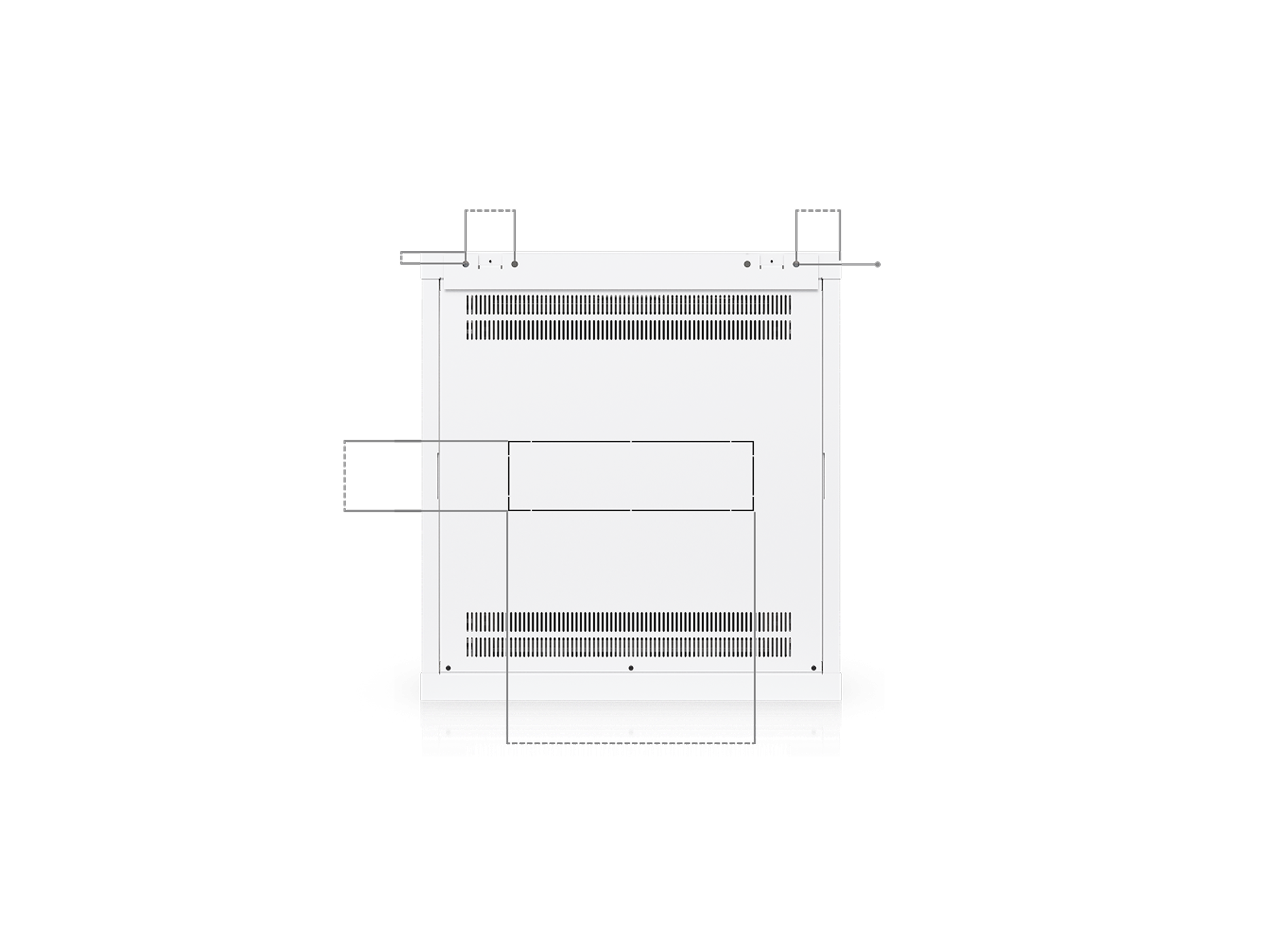

Кабельные вводы Задняя стенка: 350 × 100 мм
Верх: 336.5 × 52.5 мм
Низ: 336.5 × 52.5 мм
