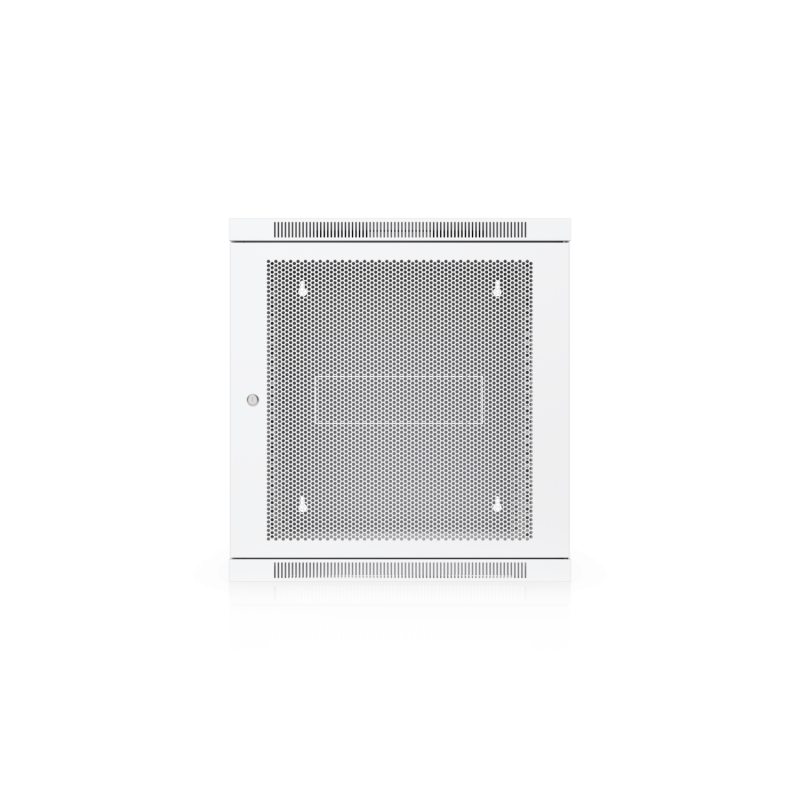

Настенный серверный шкаф с предустановленными вентиляторами и съёмными панелями
12U Rack Cabinet

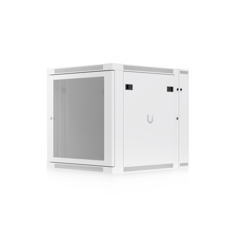

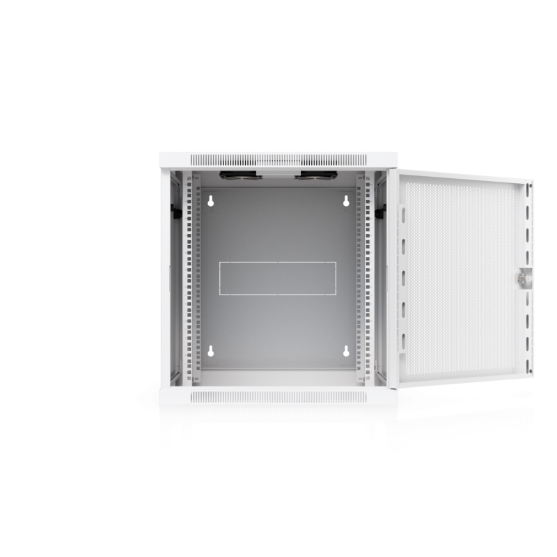

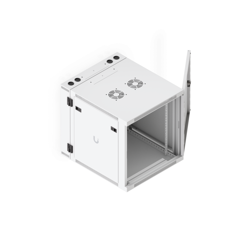

Ubiquiti UACC-Rack-12U-Wall-SW-P — настенный шкаф формата 12U, поставляемый в полностью собранном виде. Оснащён передней дверью из закалённого стекла, задней распашной металлической дверью, встроенными вентиляторами и съёмными запираемыми боковыми панелями. Предусмотрены удобные кабельные вводы, благодаря чему шкаф подходит для размещения 19-дюймового сетевого и серверного оборудования в офисах, технических помещениях и небольших серверных.
  • Высота: 12U
  • Тип: настенный, закрытый, 4-стоечный
  • Передняя дверь: перфорированный металл
  • Задняя дверь: металлическая, распашная
  • Боковые панели: съёмные, с замками
  • Вентиляция: встроенные вентиляторы
  • Глубина монтажа: регулируемая
  • Максимальная нагрузка: 80 кг
  • Кабельные вводы: верхний, нижний и задний
  • Монтаж: настенный
Общие характеристики

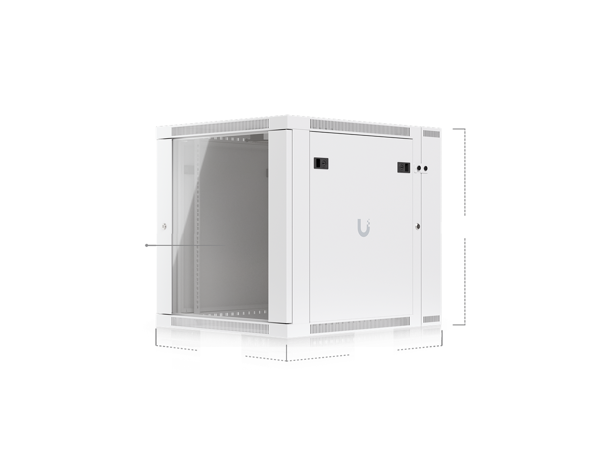

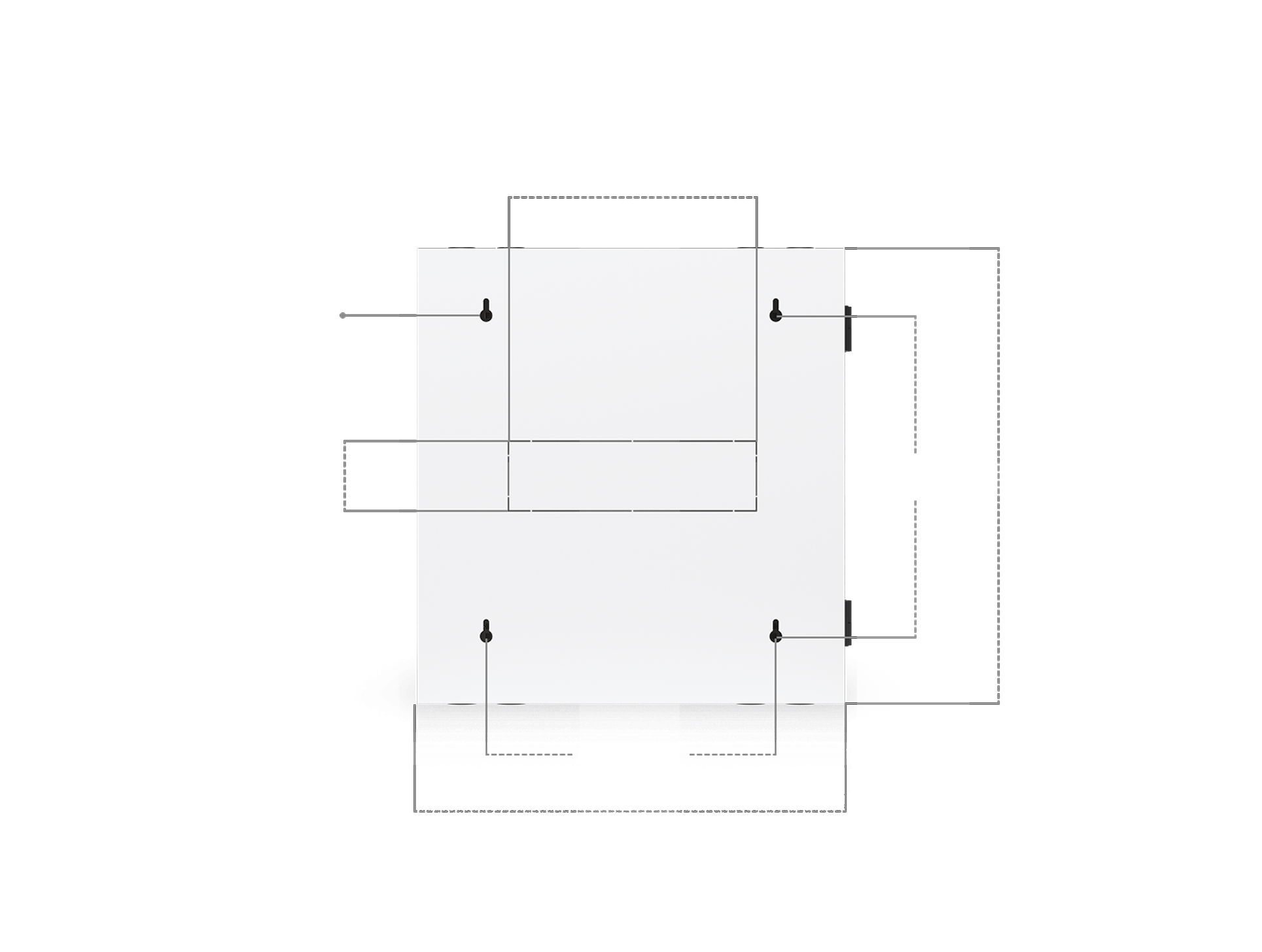

Габариты (упаковка)725 × 840 × 735 мм
Габариты (шкаф)600 × 703 × 639 мм
Вес (упаковка)35.3 кг
Вес (шкаф)29.4 кг
Материал корпусаСталь SPCC
Толщина дверей/панелей1.2 мм
Толщина основного корпуса1.2 мм
Толщина стоек2 мм
ЦветБелый
ПокрытиеПолимерно-порошковое
Высота стойки12U
Тип шкафа4-стоечный, закрытый
Тип монтажных отверстийКвадратные

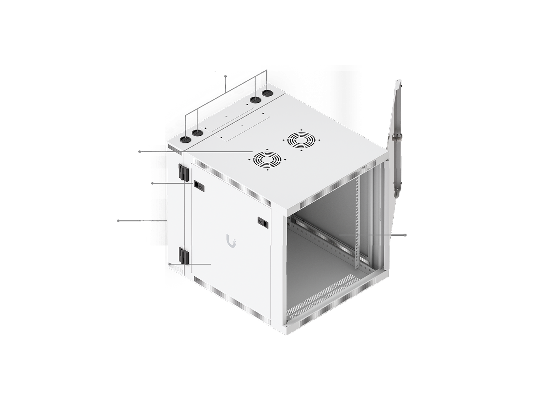

Глубина монтажа по умолчанию434 мм
Максимальная глубина монтажа559 мм
Шаг регулировки25 мм
Максимальная нагрузка80 кг
Передняя дверьПерфорированный метал, открывание влево по умолчанию, реверсивная
Задняя дверьГлухая, распашная
Боковые панели2 глухие, съёмные и запираемые
МонтажНастенный

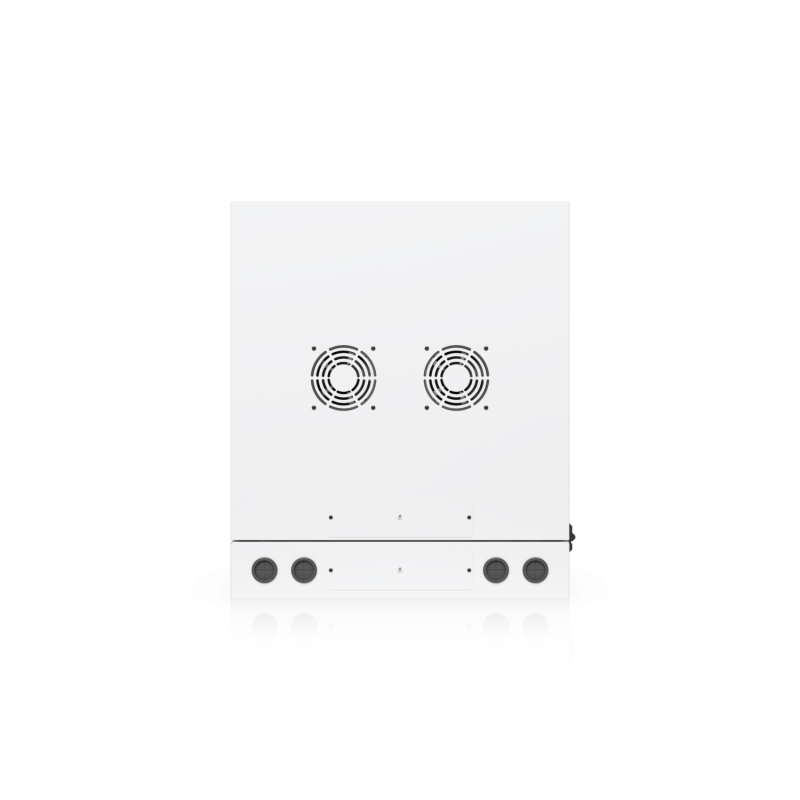

Модуль вентилятораДа
Клеммы заземленияДа

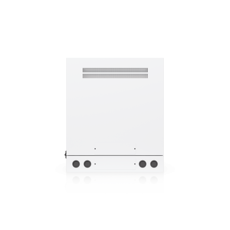

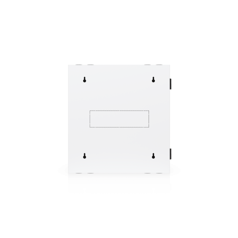

Кабельные вводы Задняя стенка: 350 × 100 мм
Верх: 2 × 235 × 62 мм
Верхние заглушки: 4 × 35 мм
Низ: 235 × 62 мм
Нижние заглушки: 4 × 35 мм
Безопасность 1 замок передней двери
1 замок задней распашной двери
4 замка боковых панелей
2 ключа
СтандартыCE, EIA/ECA-310-E, RoHS
Соответствие NDAAДа
