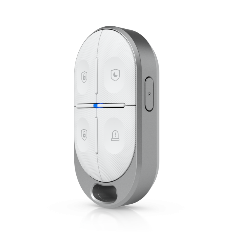

Беспроводной брелок для управления UniFi Protect с поддержкой SuperLink, программируемыми кнопками и автономной работой от батареи до 10 лет.
Remote Control KeyFob
Ubiquiti UniFi SuperLink Fob (USL-Fob) — компактный беспроводной брелок для управления системой UniFi Protect с поддержкой технологии SuperLink. Устройство позволяет быстро ставить объект на охрану, отключать охрану, активировать ночной режим и запускать пользовательские сценарии.
Брелок оснащён программируемыми кнопками и поддерживает стабильную беспроводную связь на расстоянии до 2 км. Благодаря компактному корпусу и питанию от батареи CR2450 устройство удобно использовать дома, в офисах, магазинах и на коммерческих объектах.
  • Поддержка UniFi Protect
  • Беспроводная технология SuperLink
  • Дальность связи до 2 км
  • Кнопки постановки и снятия с охраны
  • Поддержка ночного режима и тревожной кнопки
  • Программируемые кнопки быстрого доступа
  • Автономная работа от батареи до 10 лет
  • Корпус из поликарбоната
USL-Fob интегрируется с UniFi Protect и обеспечивает быстрый доступ к функциям безопасности без необходимости использовать мобильное приложение. Программируемые кнопки можно настроить для запуска пользовательских сценариев и автоматизации.
Энергоэффективная конструкция и надёжная беспроводная связь делают брелок подходящим решением для систем безопасности в домах, офисах, магазинах и других объектах с функциями контроля доступа и охраны.
USL-Fob — удобное устройство для быстрого управления системой безопасности UniFi Protect с поддержкой дальнобойной беспроводной связи SuperLink.

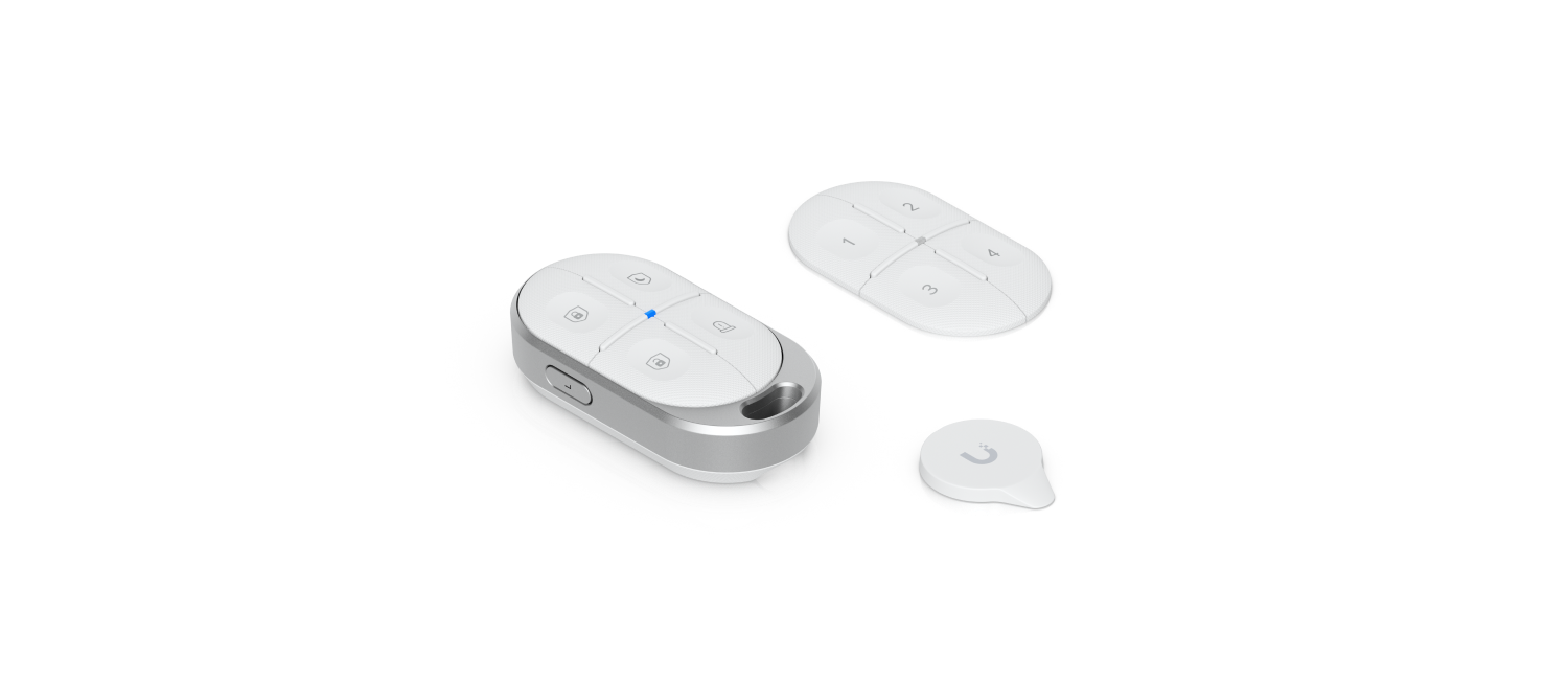

Да. Remote Control KeyFob комплектуется двумя сменными лицевыми панелями: одна предустановлена для управления охранной системой, а вторая предназначена для универсального использования.

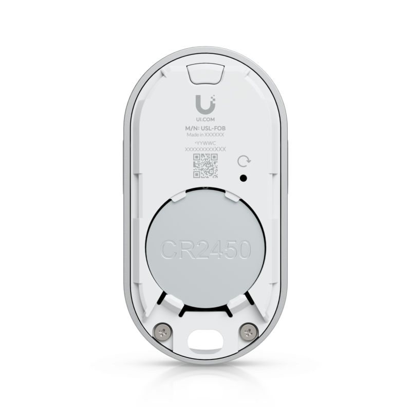

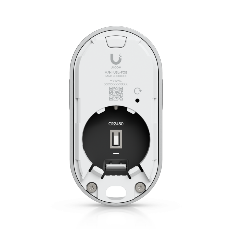

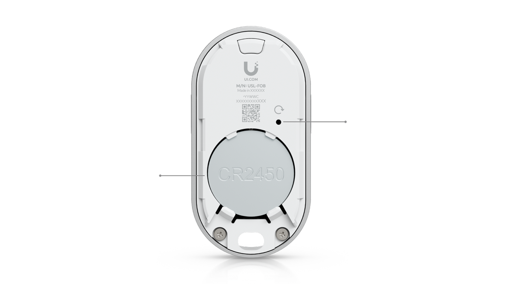

Да. Remote Control KeyFob использует батарею CR2450. Для замены рекомендуется использовать батареи ёмкостью 600 мА·ч и максимальным импульсным током 50 мА.

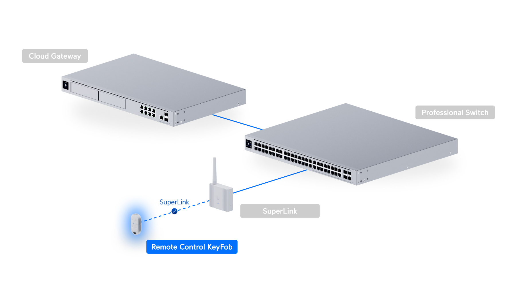

Подключение SuperLink (проприетарный протокол)
Рабочая частота US
915.6–927.6 МГц
EU
865.1–869.5 МГц
Коэффициент усиления антенны SuperLink: -1 dBi
Максимальная мощность передачи SuperLink: 14 dBm
Максимальная дальность SuperLink: до 2 км

Питание (1) литиевая батарея CR2450
Ёмкость: 600 мА·ч
Максимальный импульсный ток: 50 мА

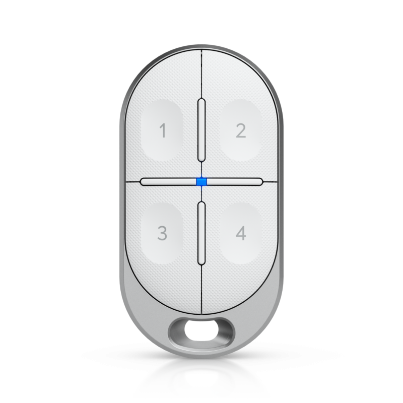

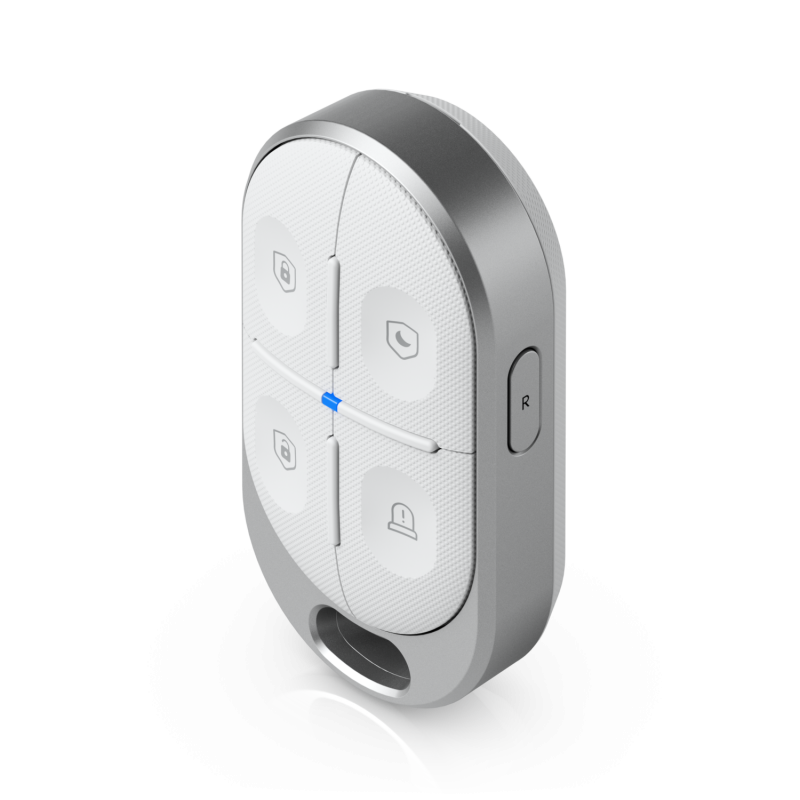

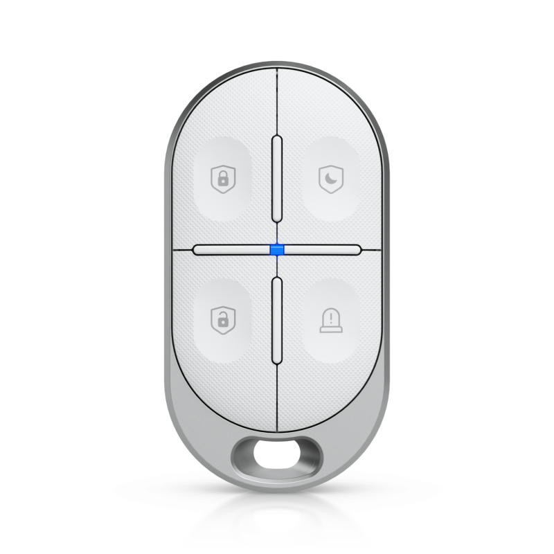

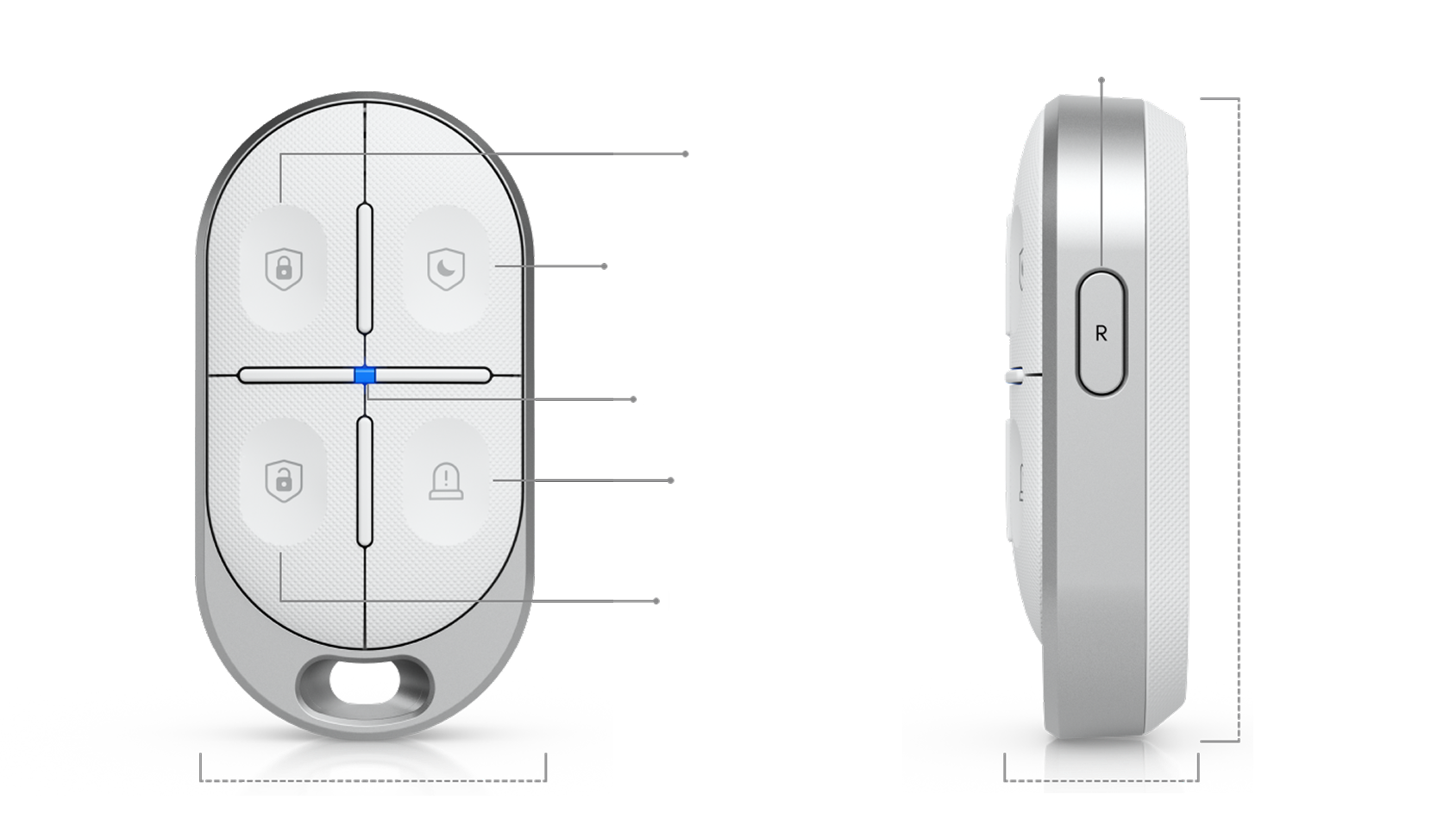

Кнопки (4) верхние кнопки:
Основная панель: постановка на охрану, снятие с охраны, ночной режим, тревожная кнопка
Дополнительная панель: цифровые кнопки (1, 2, 3, 4) для программируемых функций
(2) боковые программируемые кнопки
Светодиодные индикаторы (1) статус: R/B/W
(1) сигнал: B/R
