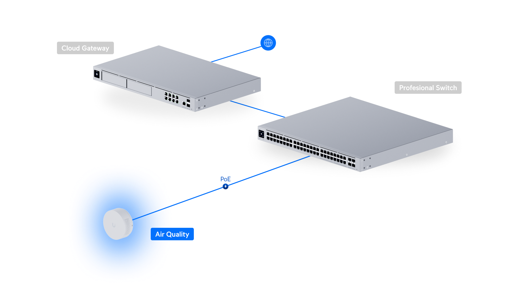

Подключение осуществляется через Ethernet-кабель, который одновременно обеспечивает передачу данных и питание по технологии PoE. Информация с датчика отображается в системе UniFi Protect, где доступны просмотр показателей, настройка уведомлений и анализ состояния воздуха в режиме реального времени.

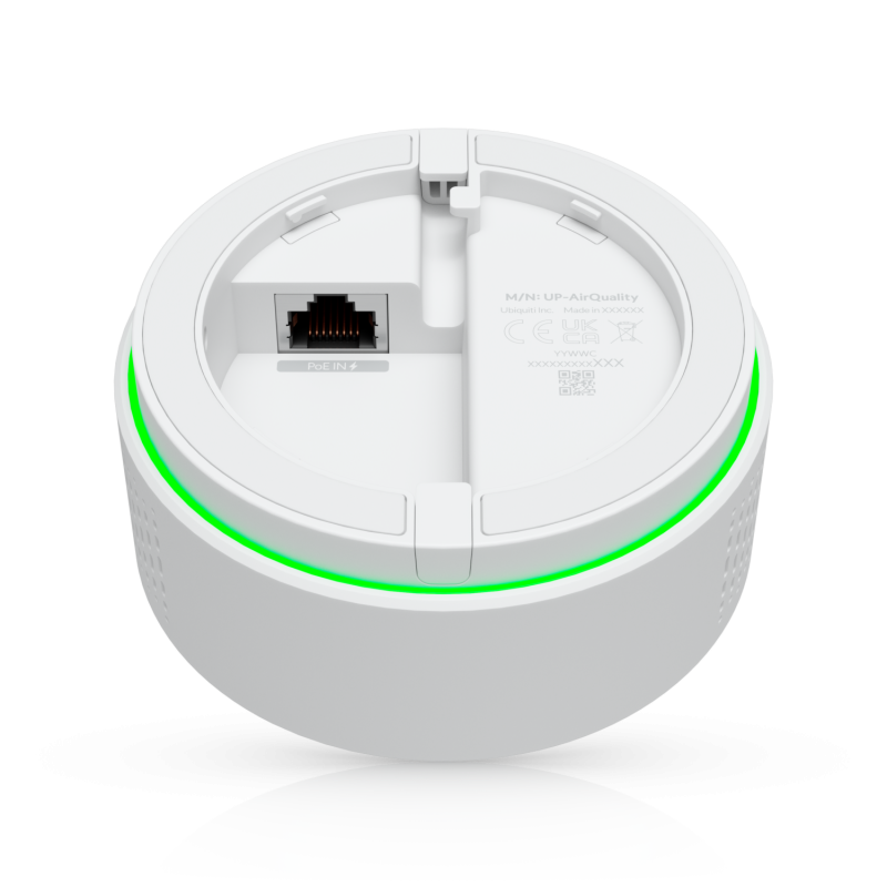

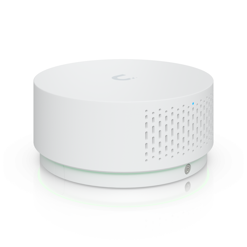

Vape Detection & Air Quality Sensor — это устройство для помещений с питанием по PoE, предназначенное для мониторинга параметров окружающей среды. Оно непрерывно отслеживает ключевые показатели качества воздуха, отображает текущий статус с помощью многоцветного светодиодного кольца и обеспечивает централизованный доступ к данным через сеть Ethernet.

Датчик получает питание и подключается к сети исключительно по технологии PoE, что обеспечивает стабильное соединение, непрерывную передачу данных и надежную работу устройства. Для подключения и управления датчиком требуется консоль UniFi с установленным приложением UniFi Protect.

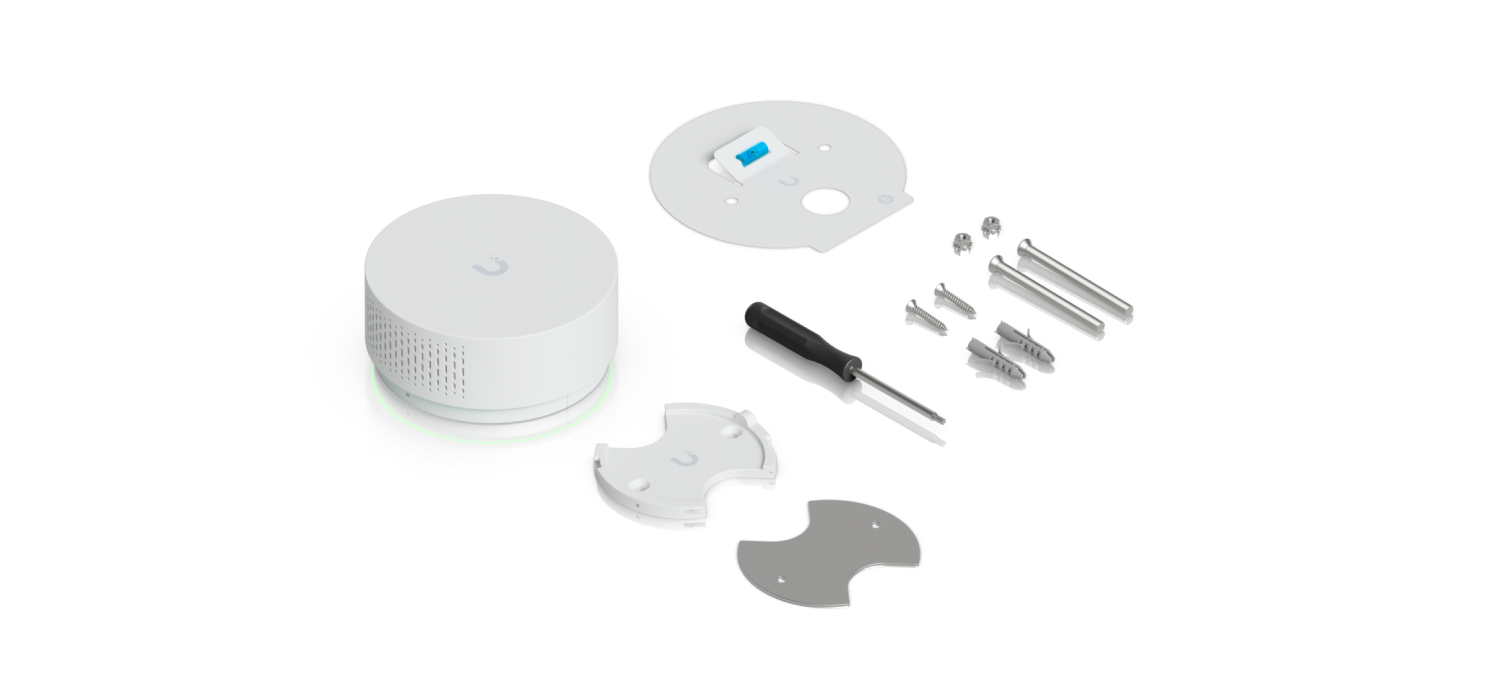

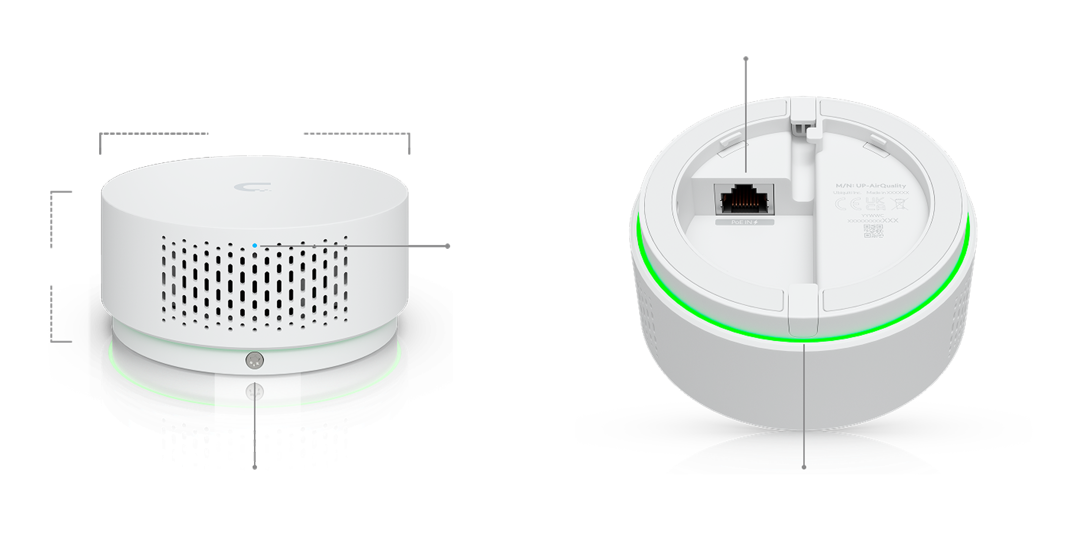

Общие характеристики
Размеры ⌀93 × 40,5 мм
Монтаж На стену, потолок или стол
Приложение UniFi UniFi Protect
Производительность
Сетевой интерфейс 1 × RJ45 10/100 Мбит/с
Подключение Ethernet
Датчики Температура, влажность, качество воздуха
Показатели качества воздуха CO₂, PM1, PM2.5, PM4, PM10, VOC, AQI, NOx, Vape
Частота измерений 1 Гц
Диапазон измерения температуры 0…40 °C
Диапазон измерения влажности 0…90% RH
Диапазон измерения CO₂ 0…40 000 ppm
PM1 / PM2.5 / PM4 / PM10 0…1000 мкг/м³
VOC Index 1…500
Vape Index 0…100
NOx Index 1…500
Точность PM1 / PM2.5 0–100: ±(5 мкг/м³ + 5% от измеренного значения); 100–1000: ±10% от измеренного значения
Точность PM4 / PM10 0–100: ±25 мкг/м³; 100–1000: ±25% от измеренного значения
Точность VOC ±5%
Точность CO₂ 400–2000: ±(50 ppm + 3% от показания); 2000–5000: ±(50 ppm + 5% от показания)
Точность температуры ±1 °C
Точность относительной влажности ±8% RH
Аппаратные характеристики
Максимальное энергопотребление 2,2 Вт
Диапазон напряжения 37–57 В
Питание PoE
Вес 190 г
Материал корпуса Поликарбонат
Материал крепления Алюминиевый сплав, нержавеющая сталь
Индикаторы Статус: белый/синий; качество воздуха: красный/зелёный/жёлтый/фиолетовый
Условия эксплуатации Только внутри помещений
Рекомендуемая рабочая температура 10…35 °C
Рабочая влажность 10…90% без конденсации
Сертификация CE, FCC, IC
Соответствие NDAA Да
