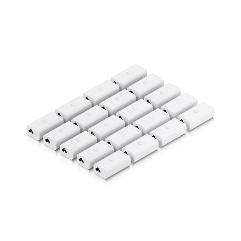

PoE-адаптер Ubiquiti PoE Adapter, 24V DC, 12W (20 штук)UACC-ADAPTER-POE-24-12W-20
Компактный PoE-адаптер мощностью 12 Вт с поддержкой 2.5 GbE-соединения. (20 штук)
PoE Adapter, 24V DC, 12W (20-Pack)
Ubiquiti Adapter PoE 24V 12W обеспечивает питание устройств Ubiquiti через пассивный PoE 24 В и передачу данных на скорости до 2.5 Гбит/с. Компактный корпус, надёжная защита и поддержка функции удалённого сброса делают его универсальным решением для сетевого оборудования.
  • Мощность питания: 12 Вт (24 В, 0.5 А)
  • Сетевой порт: экранированный 2.5 GbE RJ45
  • PoE: пассивный 24 В, 2 пары (4/5+, 3/6/7/8−)
  • Дополнительно: кнопка Reset, защита от ESD/EMP, поддержка удалённого перезапуска
