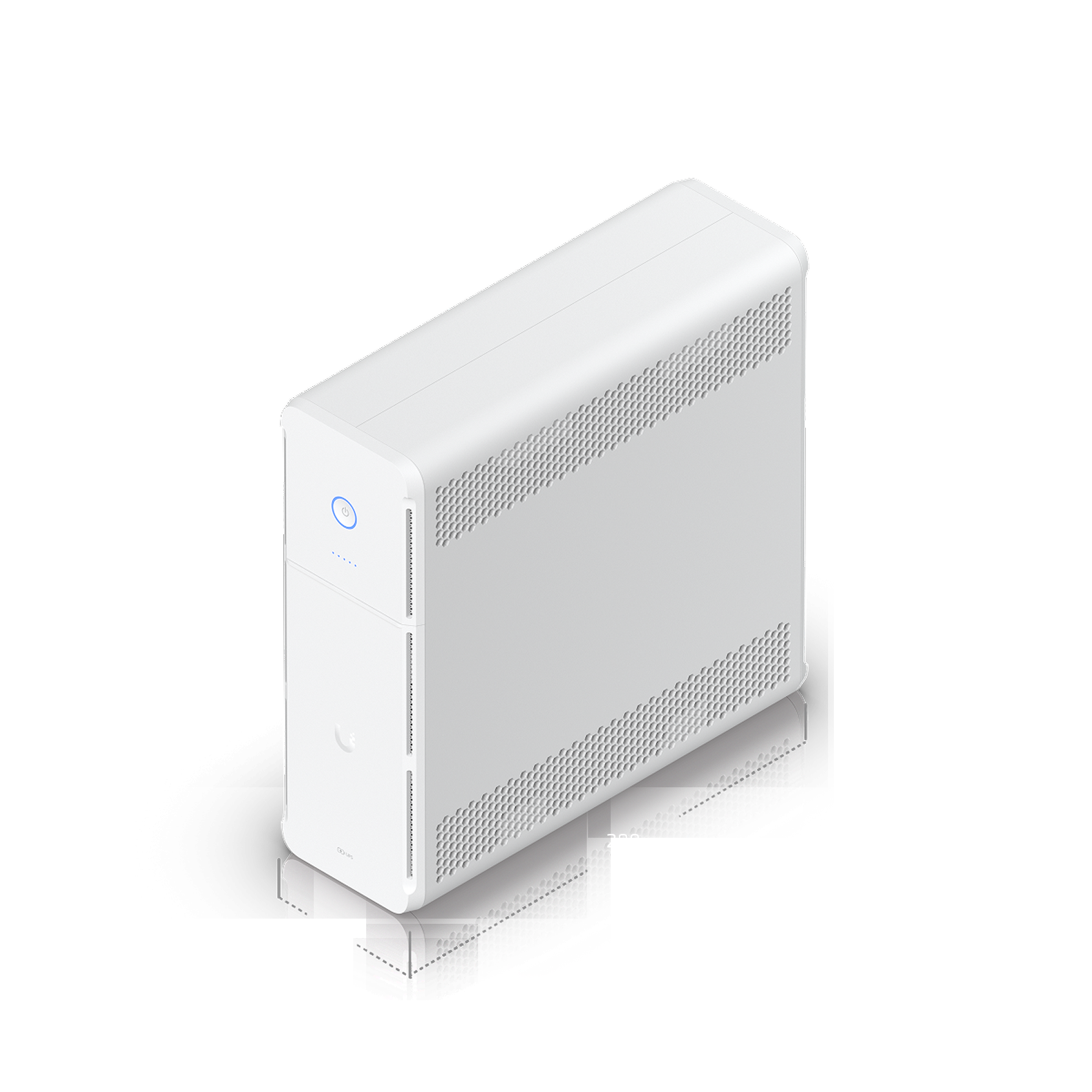

UniFi UPS Tower — интеллектуальный источник бесперебойного питания мощностью 1 кВА (600 Вт) с 10 розетками и сменной батареей горячей замены ёмкостью 108 Вт·ч. Разработан для стабильной защиты сетевого и серверного оборудования от перебоев и скачков напряжения.

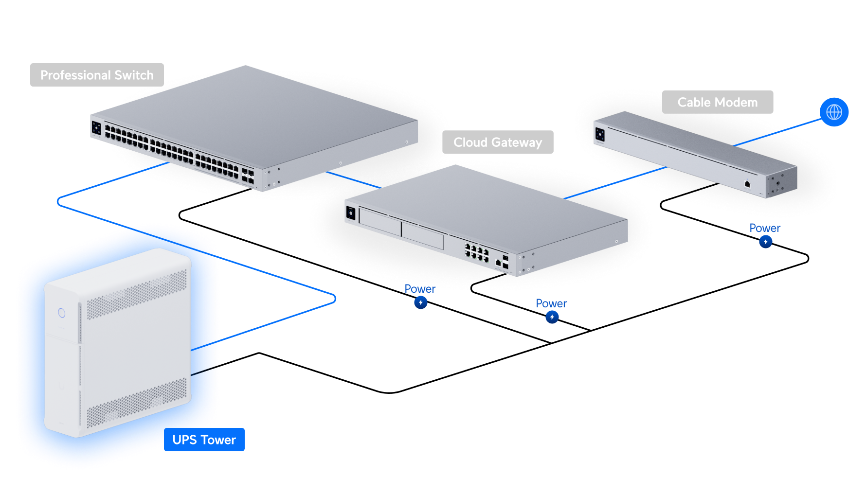

Устройство интегрируется в экосистему UniFi, поддерживает мониторинг через UniFi Alarm Manager и совместимо с системой NUT для управления сторонними устройствами. При нагрузке 300 Вт обеспечивает автономную работу до 7 минут, позволяя безопасно завершить процессы или перейти на резервное питание.
  • Мощность: 1 000 VA / 600 Вт
  • Батарея: 108 Вт·ч, съёмная (hot-swappable)
  • Розетки: 10 × C13 (резервное питание и защита от перенапряжений)
  • Управление: Ethernet, поддержка UniFi Alarm Manager и NUT
  • Время автономной работы: ~7 мин при 300 Вт, ~2 мин при 600 Вт
UniFi UPS Tower — надёжный и удобный ИБП, обеспечивающий защиту и стабильную работу оборудования в домашних, офисных и серверных инфраструктурах.

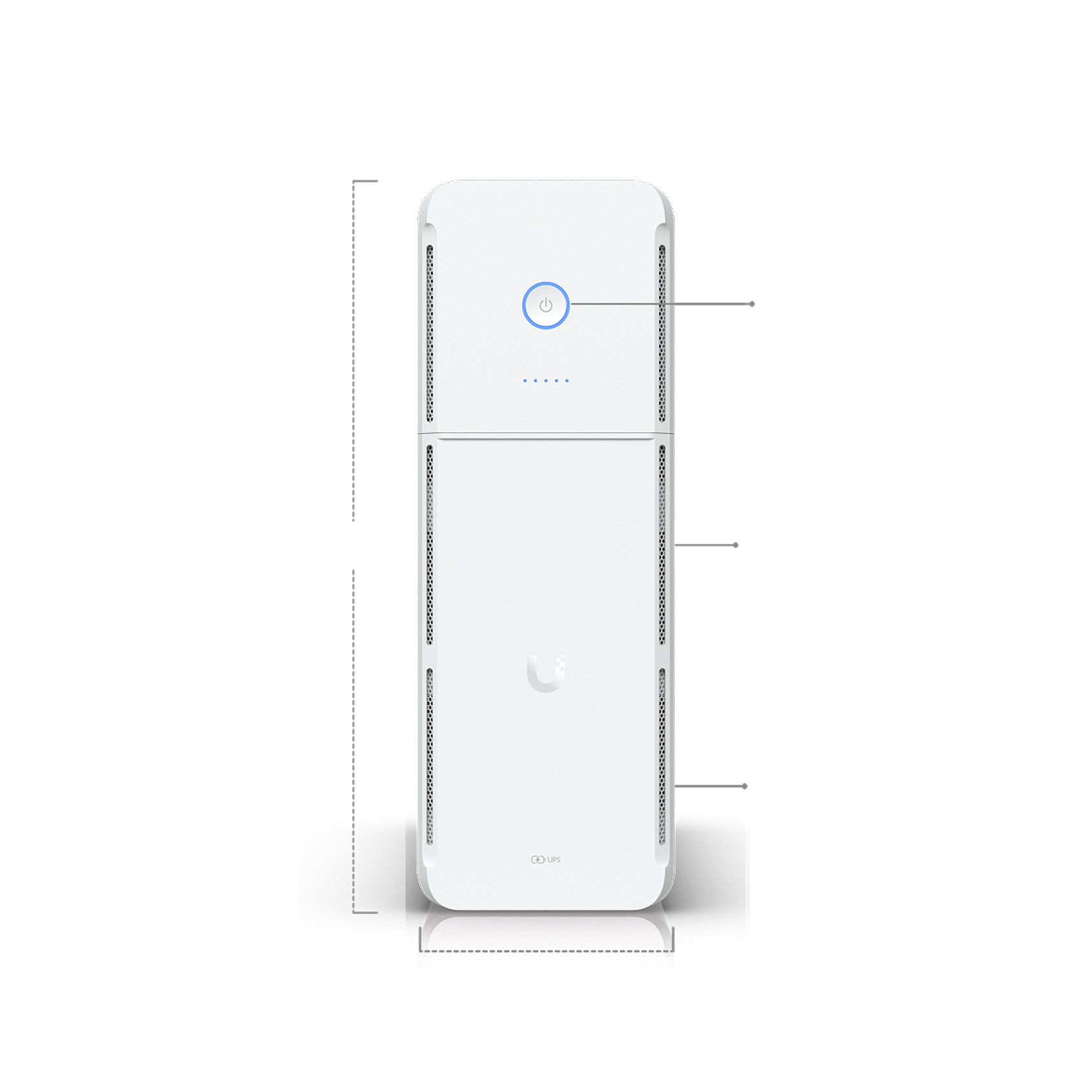

Да. Источник бесперебойного питания UniFi UPS Tower поддерживает замену батареи «на горячую» через переднюю панель — быстро и без лишних сложностей.

Габариты288 × 99 × 280.5 мм
Вес7.85 кг
Материал корпусаПоликарбонат и сополимер акрилонитрил-бутадиен-стирола
Форм-факторНастольный

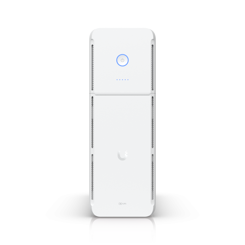

СветодиодыOff — питание выключено
Мигание белым — инициализация / сброс
Постоянный белый — ожидание подключения
Постоянный синий — устройство работает
Мигание синим — режим батареи
Переменное белый/синий — обновление прошивки
Быстрое мигание синим — режим "Найти"
Красный — предупреждение
Мигание красным — низкий заряд батареи
Индикатор батареи 0% — все индикаторы выключены
(1) синий — 1–19%
(2) синих — 20–39%
(3) синих — 40–59%
(4) синих — 60–79%
(5) синих — 80–100%
